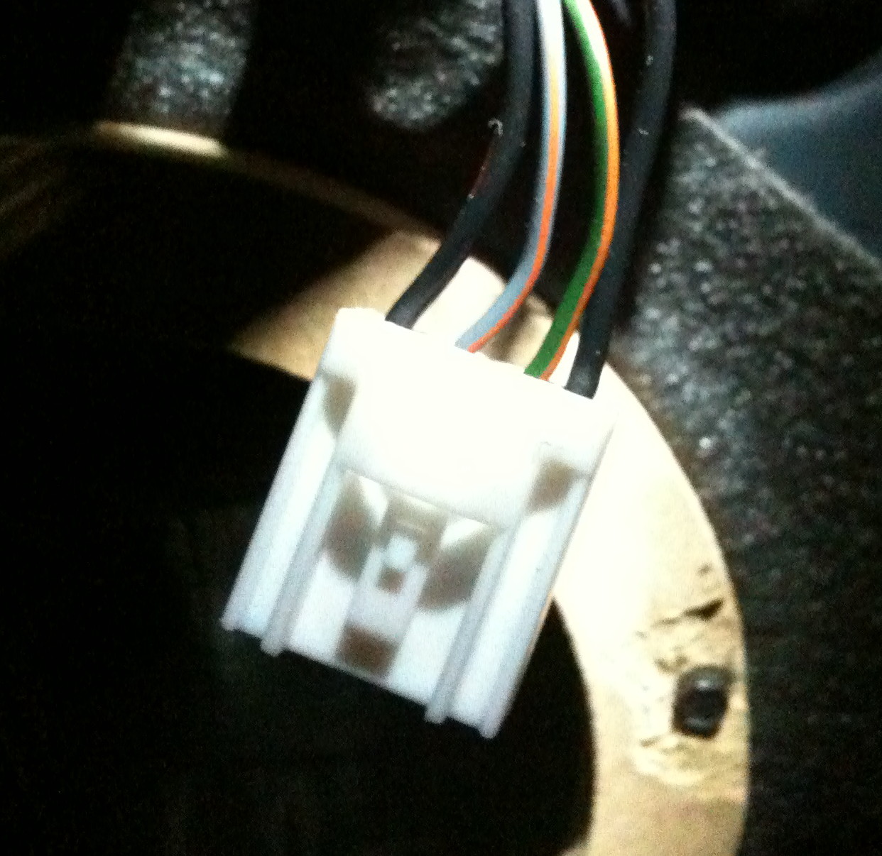

    Nochn Wort zur Verdrahtung:
    am Lautsprecherstecker sind 4 Kabel, die beiden äußeren gehen zum Tieftöner, und die beiden inneren kommen von der Minimalweiche und gehen zum Hochtöner. Die Adapter greifen aber nur die beiden äußeren ab; da müssen dann die Hochtonkabel (mit der integrierten Kabelweiche) dran.
    Gruß Franky

  • Also wenn ich den Adapter einstecke komme ich ja nicht mehr an die Kabel der Hochtöner. Greif ich das Signal dann hinten am Kabel ab oder hast du die Kabel ausgepinnt?
  • Da ich den Ford-spezifischen Stecker der Hochtöner nich abknipsen wollte, hab ich die Hochtonkabel (mit der integr. Kabelweiche) der Eton Hochtöner verwendet und bis zum Anschluss an den Tieftöner neu verlegt, sind lang genug.
    Die kommen dann parallel an den Lautspr.-Eingang mit dran. Wenns Wetter mal etwas besser is, demontier ich mal die Verkl. und mach n paar pics, denn Bilder sagen mehr als 1000 Worte :P

  • Wenn ich dich richtig verstehe hast du die Kabel an den Spiegeldreiecken ignoriert. Hochtöner raus, neue rein und die Kabel von den Etonhochtöner bis zu den Tieftönern gezogen. Dort dann rann an den Original Stecker, Tieftöner raus, Adapterringe reingeschraubt, Etonstieftöner rein und das mitgelieferte Adapterkabel auf den Originalstecker wo auch die Stecker vom Etonhochtöner sind.
  • Genau so :thumbup:
    Gruß Franky

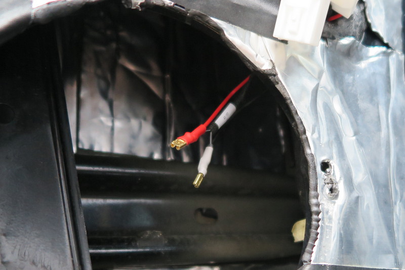

    Als erstes hab ich das Hochtonkabel (auf richtige Polarität achten) mit dem Adapter-Stecker verlötet und anschließend eingeschrumpft:

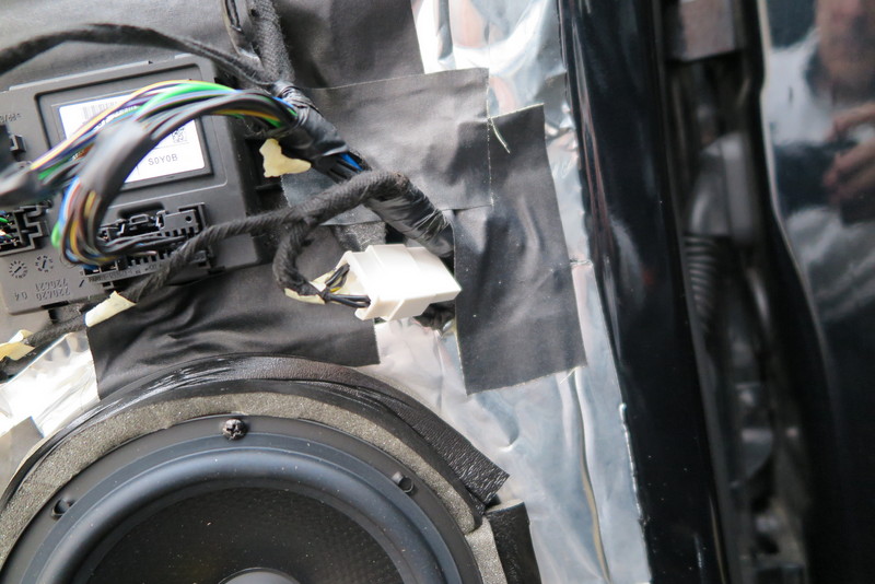

    Die Kabelenden hab ich durch die Gummitülle des Kabelbaumes oberhalb des Woofers durchgesteckt.
    Das Eton- Hochtonkabel hab ich parallel zum originalen Hochtonkabel bis hoch zum Spiegeldreieck verlegt.

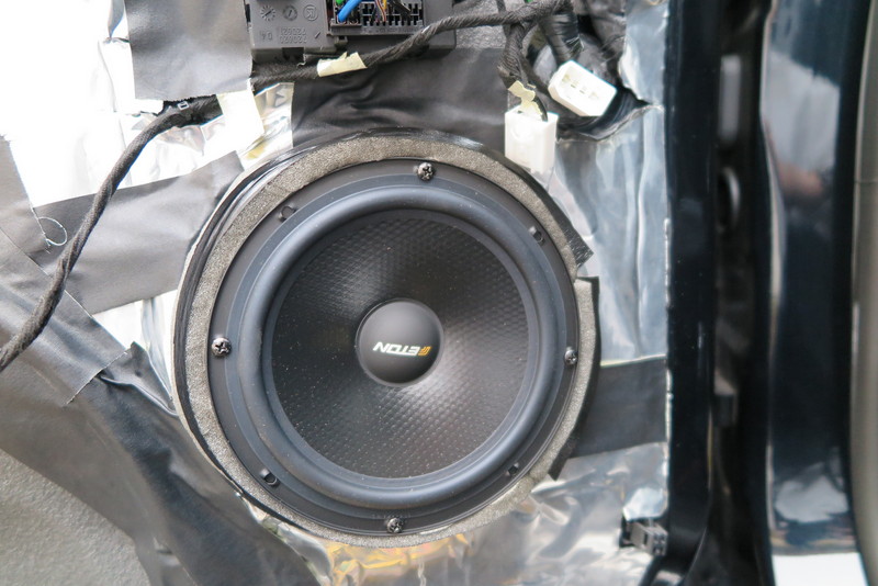

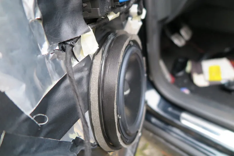

    Den Lautsprecherring hab ich aus 16mm Multiplex ausgeschnitten, zusätzlich mit Alubutyl und Resten des Dämmvließ beklebt, und in die Lautsprecheraufnahme geschraubt.
    Der Tieftöner hat jetzt noch ca. 15mm Luft bis zur Türverkleidung. Evtl. schließe ich den Spalt noch.

    Dann alles wieder zusammenbauen, und sich am neuen, dynamischen Klang erfreuen.
    Achso, eins noch: Dämmung ist absolute Pflicht. Ohne Alubutyl wird man kaum einen Unterschied feststellen.
    Ich musste sogar noch etwas im Bereich des Tieftöners nachlegen, nur so ergibt sich ein druckvoll-dynamischer,
    knackiger Bass.
    Ich hoffe, daß es einigermaßen verständlich geworden ist, und die Bilder selbsterklärend sind.
