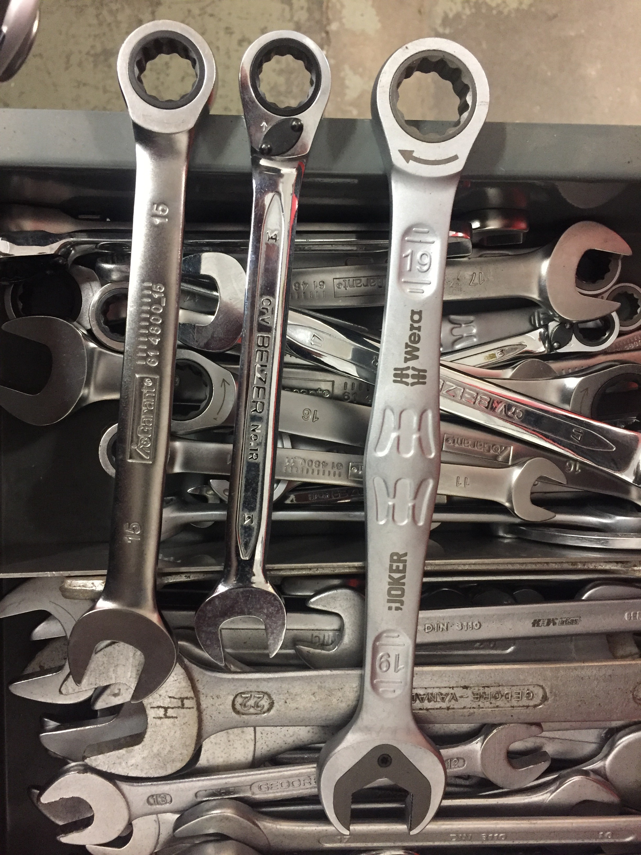

Ich habe 3 verschiedene Hersteller.
Ich hatte mich beider Schrauberei an der hinteren Bremse leider für die falsche Variante entschieden.
Der mittlere Schlüssel hat einen links rechts Umschalthebel was den Charme hat das wenn du dich mal mit dem Schlüssel in eine Position gebracht hast wo du
ihn nicht mehr von der Mutter bekommst und auch nicht mehr drehen kannst den Knebel umlegst und wieder in die ander Richtung schrauben kannst.
Bei der Variante " ich muss den Schlüssel rumdrehen" hast du da in die Buxe geschissen.

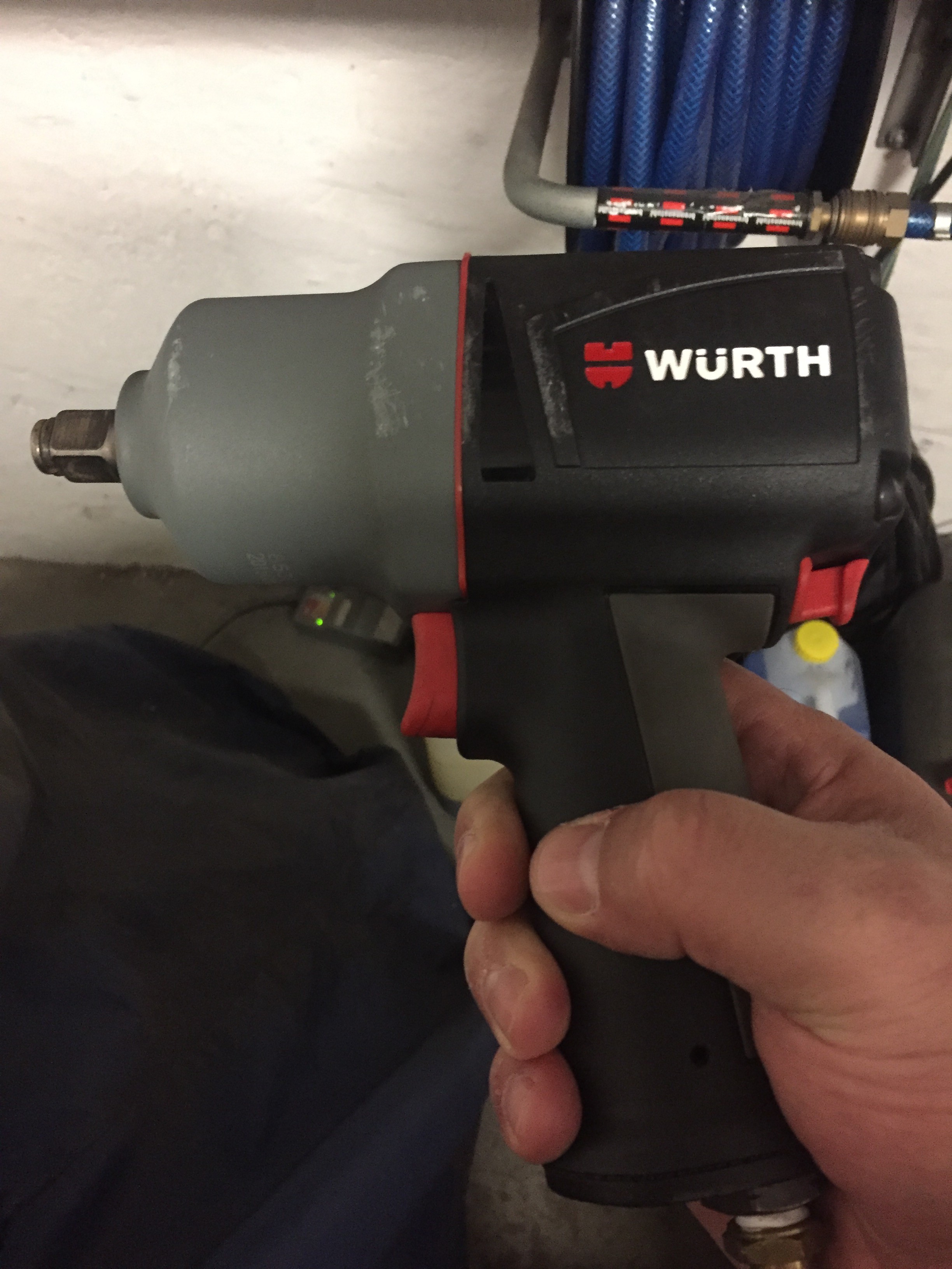

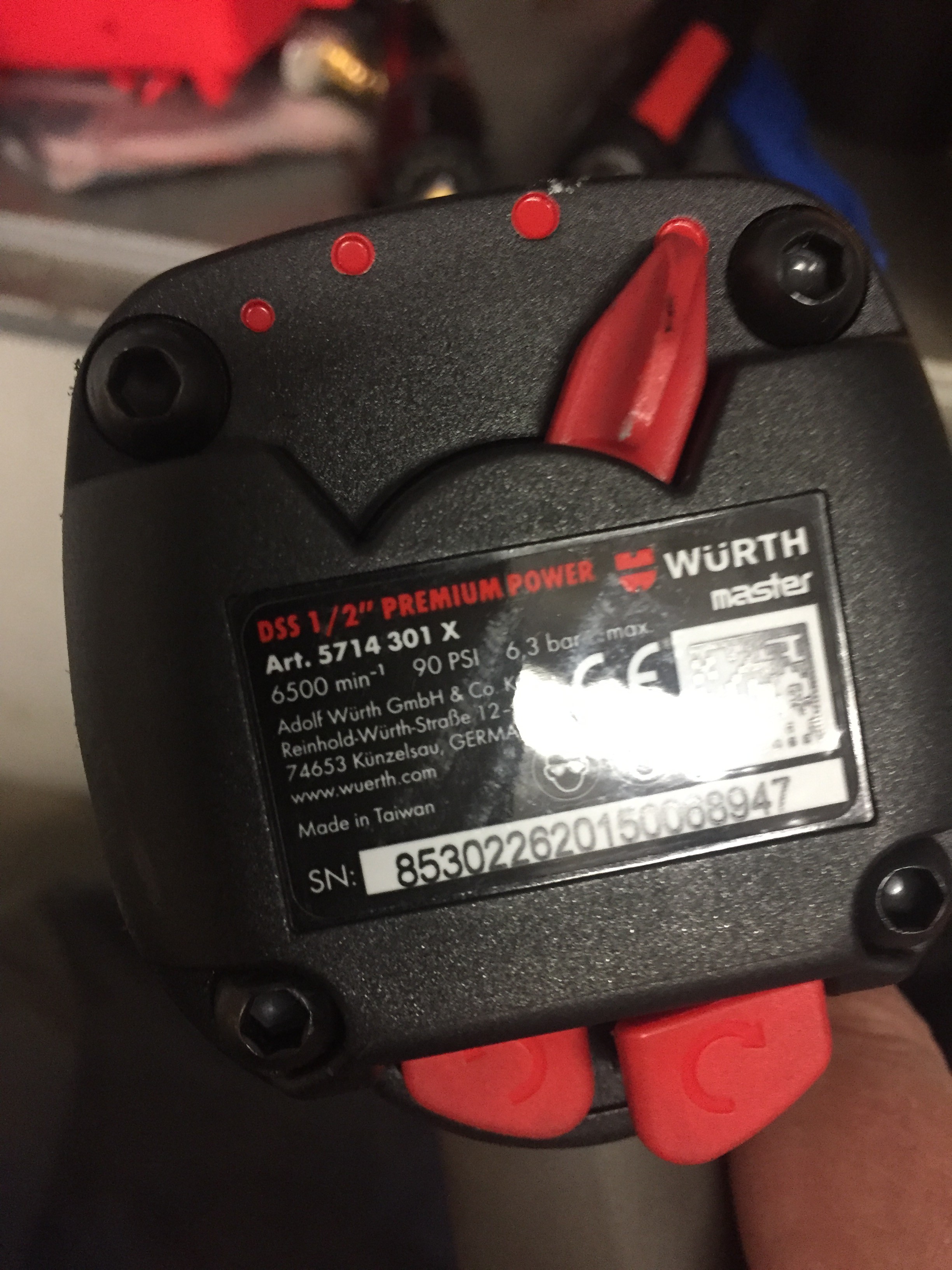

Ich würde von denen gar keinen nehmen, bei den meisten fehlt die Angabe welches Drehmoment die können.
Bei dem wo es angegeben ist steht was von 360 NM, dann kannst du es auch lassen, damit bekommst du nicht mal ne festsitzende Radmutter auf.
Vernüftige Schlagschrauber so an 700 NM max. und dann Stufenweisse verstellbar sonst hast du dir auch schnell mal ne Schraube abgerissen.
Ich hab einen von Würth , der kann bis 1300 NM und ist in 4 Stufen verstellbar.
