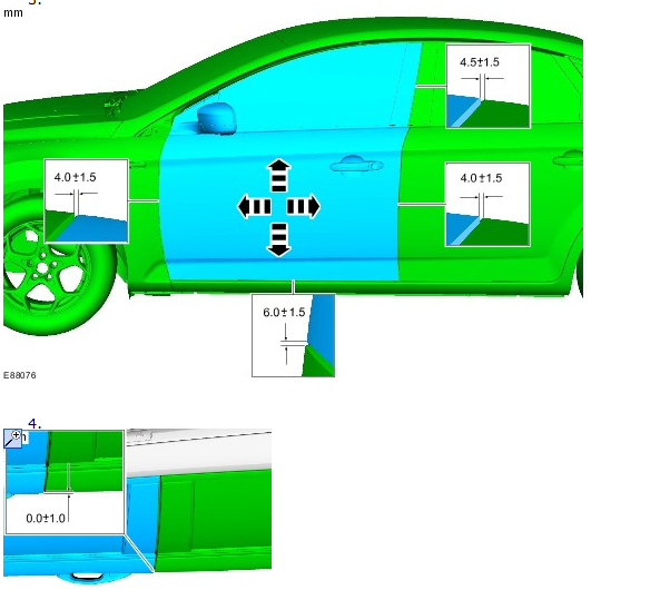

Ich hab jetzt mal bei meinem gemessen
Linke Seite
Kotflügel Tür 3,2 mm
Tür Tür 4 mm
Tür Heck 4 mm
Rechte Seite
Kotflügel Tür 3,4 mm
Tür Tür 4 mm
Tür Heck 4 mm
Das heißt jetzt für mich mal folgendes, das Gesamt Spaltmaß für alle Öffnungen sind ca 11,5 mm über die Gesamte Seite.
Wenn ich deine Fotos oben richtig deute bist du da bei ca. 15,5 mm .
