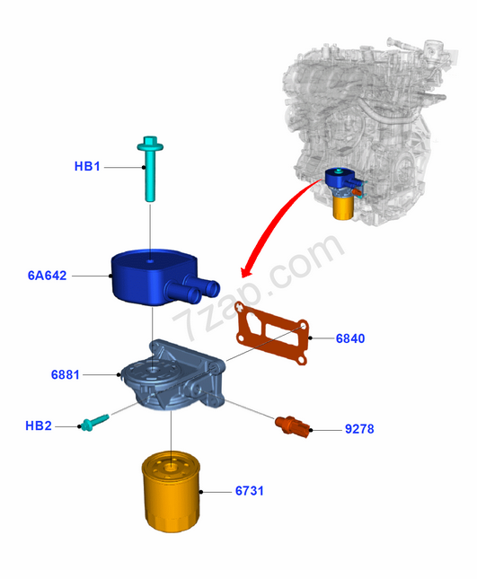

allerdings haben die mir dasselbe erzählt über 400 Euro nur Ölfilter komplett ☠️?
Naja, der Ölfilter (6731) kostet kostet etwa 5-10 € ja nach dem ob Original oder Zubehör.
Wäre schon interesant was Sie dir da verkauft haben.
