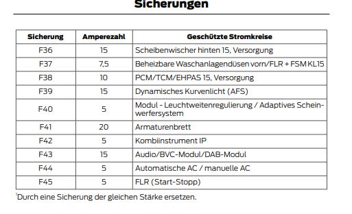

Sicherung F42 (5A) laut Handbuch für Kombiinstrument, aber nicht laut Schaltplan
  • Also entweder ist hier die BA wieder mal komplett fürn A*** oder ich kapiers nicht...
    Laut BA ist z.B. das IPC mit F42 im Motorraum abgesichert. Wenn ich aber in den Schaltplan vom IPC schaue, dann bekommt das sein Kl.30 von F2 im BCM. Dies kommt wiederum von F18 im Motorraum.
    Änhlich merkwürdig die Klimatisierung. Laut BA ist das die F44 im Motorraum, laut Plan wieder ganz anders. F24 vom BCM und von da wieder direkt F17 im Motorraum.

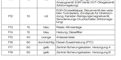

  • Motorraum F17 und F18 sind ja vorgeschaltete Hauptsicherungen von denen wiederum über nachgeschaltete Sicherungen kleinere Stromkreise wie eben zB für das Kombiinstrument oder das Klimamodul versorgt bzw. abgesichert werden. Die jeweils 2 Sicherungen (42/2 und 44/24) danach sind vermutlich einmal Dauerplus und einmal geschaltetes Plus über Zündung. Beim vFl hat das Kombiinstrument ja auch zwei Sicherungen im BCM, Dauer- und Zündungsplus. Die Bedienungsanleitung ist zwar nicht für den Allerwertesten aber teilweise etwas missverständlich verfasst und nicht immer hundertprozentig wörtlich zu nehmen;)

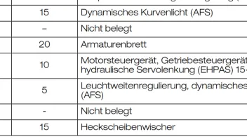

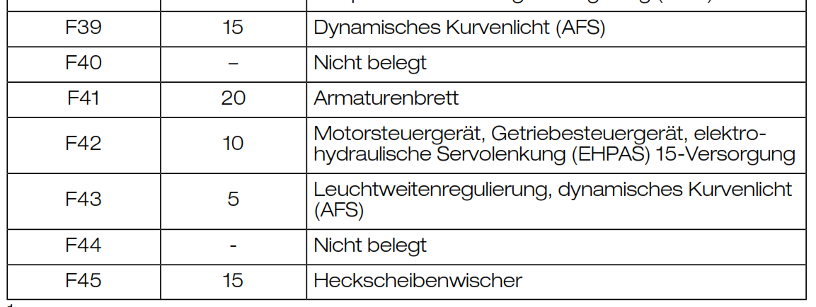

    Ich habe übrigens eine BDA, wo für F44 Motorraum drinsteht "nicht belegt".

  • Ich habe übrigens eine BDA, wo für F44 Motorraum drinsteht "nicht belegt".
    Da hast Du noch die BA vom Vorfacelift. Er sucht aber im Schaltplan vom Facelift;)
  • Da hast Du noch die BA vom Vorfacelift. Er sucht aber im Schaltplan vom Facelift;)
    Ah ja! Bj 09/10, da gab es wohl die Neuauflage der BDA noch nicht.:crazy:
    Aber ich kann auch eine bieten mit dieser Aussage:F44 - gelb 20 - Unterdruckpumpe (2.5L Duratec-HE). Ist wohl die für den BKV?

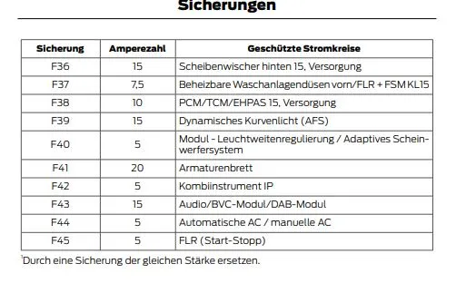

    Und dann ist da noch BDA2012: F42, 5A, Kombiinstrument IP.
    Gibt es alles online. Und wird den gemeinen Mondeo-Fahrer auch nicht weiter verwirren.

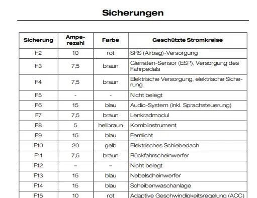

  • Für das IPC ( Klemme 30)werfe ich mal die F18 im Motorraum und die F8 in der Zentralelektrikbox in den Ring.

    Beim 2,2/200PS kommt die Spannungsversorgung ( Klemme 30) fürs IPC direkt von F42 ( 5A) aus dem Sicherungskasten im Motorraum

    Das IPC als Dauerplus ( Klemme30) die Sicherung F8 in der Zentralelektrikbox
    diese wird in diesem Abschnitt von der F18 aus dem Sicherungskasten im Motorraum eingespeist.

    Kommt der Dauerplus direkt aus dem Sicherungskasten F42 im Motorraum.
