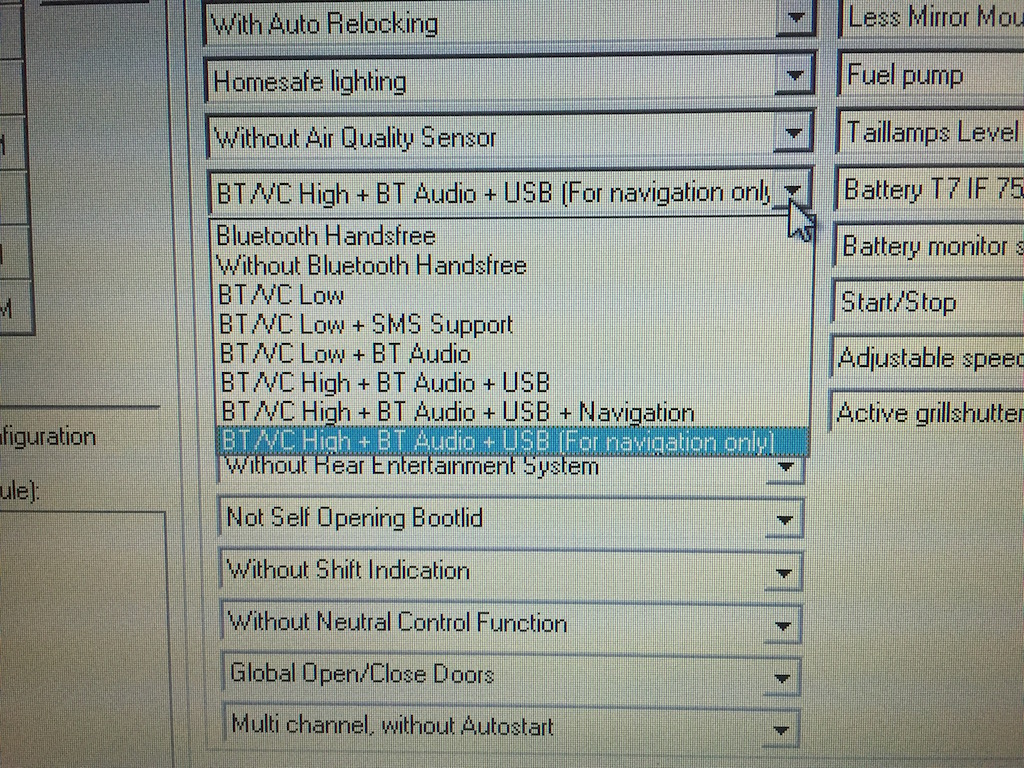

Heißt das jetzt, dass ich doch zum Händler muss wg. Freischaltung?
Nö, kannst du selber machen mit einem ELM327 Adapter und ELM config.
Der Umbau ist nicht schwer, Modul bekommst du in der"Bucht" für um die 100€, die USB Buchse und das Kabel hat glaube ich um die 30€ beim FFH gekostet,und die
Änderung des Kabel noch mal 15 € die du bei Conrad Electronic anlegst.
Danach mit ELM327 30 € selbst freischalten. -
Werde aber auf jeden Fall mal einen Ohrhörer an die Ausgangspins des dicken Steckers halten.
Kannst du dir schenken, dir Carconfig muss vorher angepasst werden. -

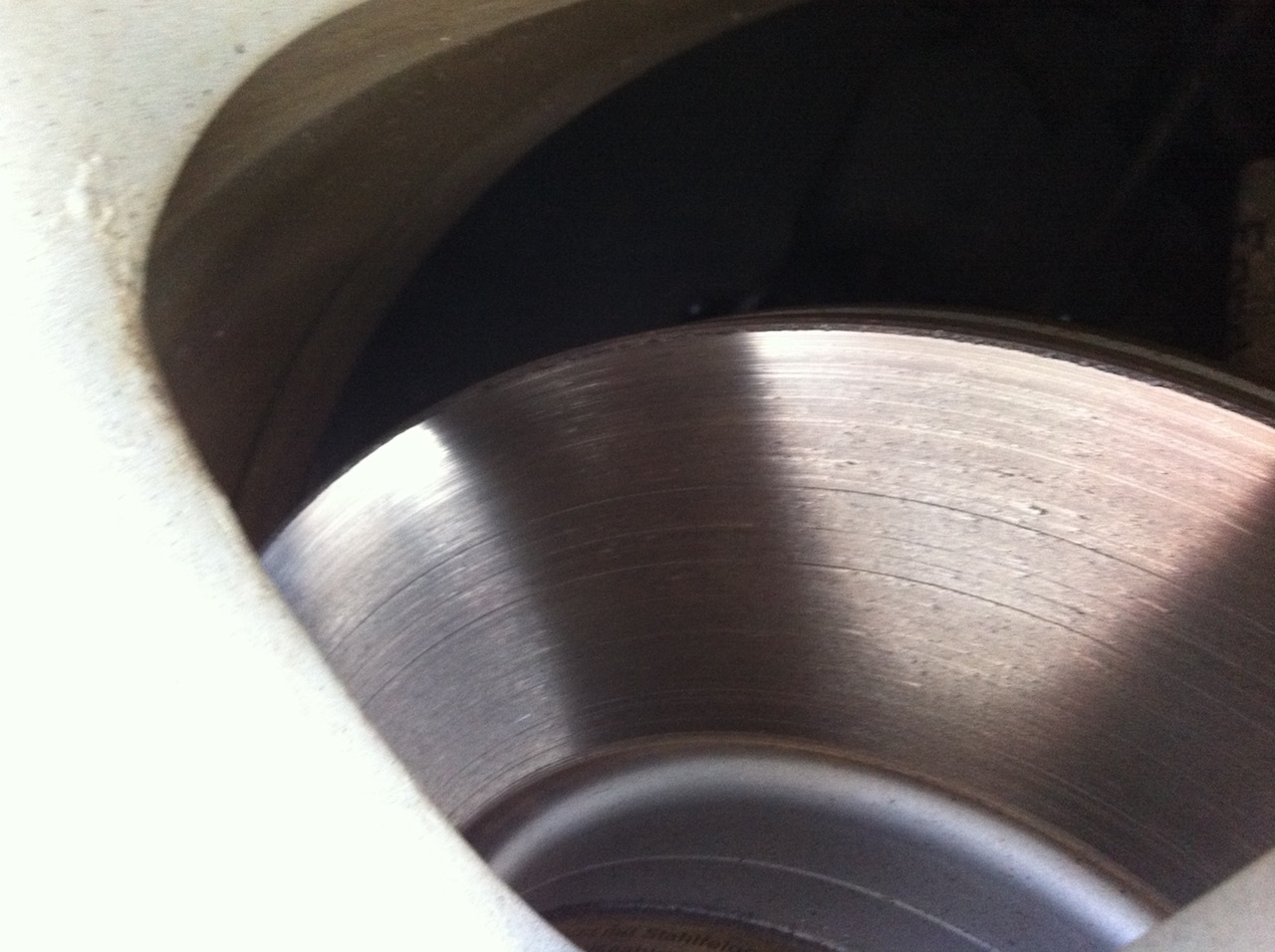

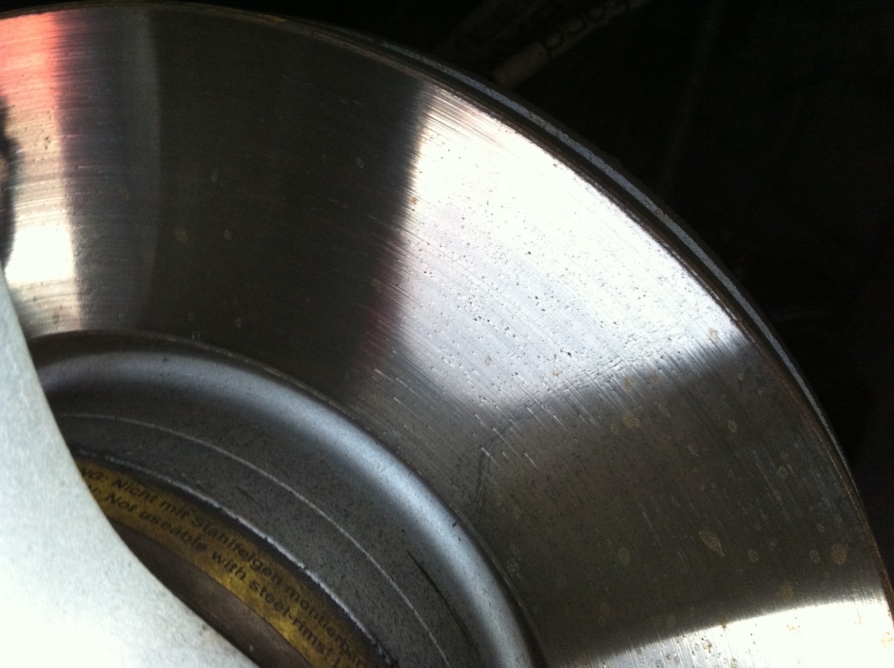

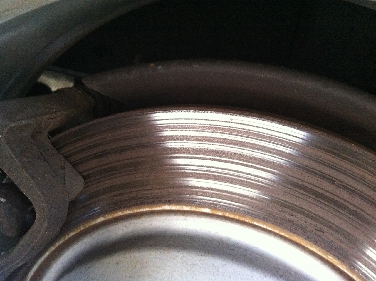

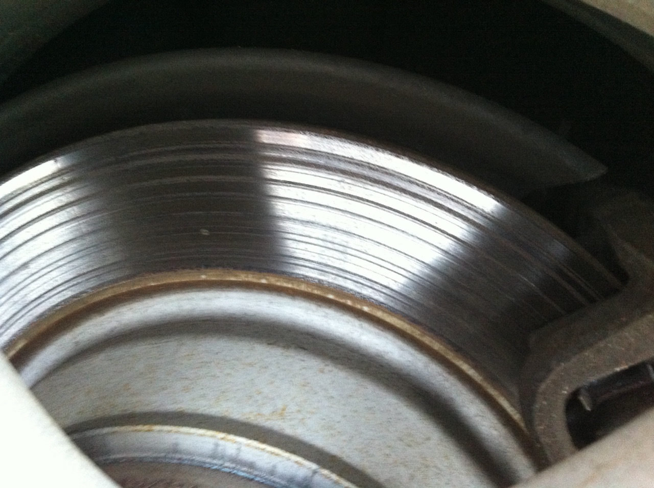

Ich denke eigentlich auch,das ich die Bremssättel ausschliesen kann, gehen ja nicht synchron auf beiden Seiten fest.
Entweder war es wirklich der Rost ,oder die Bläge haben nee Macke.
Wenn das Wetter nicht so Scheisse wäre würde ich sie ja mal rausnehmen, aber bei bei 5 Grad in der Garage schrauben , ich weiss nicht ?
Bin ich zu alt für
Da es sich , so wie ich das hier jetzt Rauslese wohl eher um einen "Kosmetischen" Mangel handelt ist wohl auch kein sofortiger Handlungsbedarf.
Wetter wird auch wieder besser
Eindeutig nicht schön. Ist es ein rechts/ links Foto oder nur eine Seite?
Jeweils links rechts, also alle 4 Scheiben und die hinteren sahen definitiv am 29.12 als ich ihn abgestellt habe noch so aus
wie die vorderen. -
Hinten Riefen,vorne Glatt.
Verrostet nach der Woche stehen waren sie vorne und hinten.
Hatte die vorderen ja auch mit getauscht , da ist nix , die sind glatt wie ein Kinder Popo.
Laufleistung seit dem 6000 Km.
Heute morgen hat mich ein Arbeitskollege darauf angesprochen, das meine hinteren Bremsscheiben ziemlich Tod aussehen, komplett
voll Riefen.Da ich erst im August komplett vorne und hinten auf ATE Scheiben und Ceramic Beläge gewechselt habe, habe ich ihn natürlich
zuerst mal Blöd angkuckt.Eben bin ich mal ans Auto und es sieht wirklich bescheiden aus.
Kurz die Handbremse gelöst ob was fest ist, Auto lässt sich mit einer Hand wegschieben.Dann mal gefahren auser dem kurzen Reibgeräusch bei der ersten Bremsung wenn er mit nasser Bremsanlage abgestellt wird nix.
Hinten hochgehoben , beide Räder drehen frei.
Der Wagen hat über Sylvester 1 Woche gestanden, danach hat man gesehen das die Scheiben an manchen Stellen verrostet waren, kann das daher kommen ?
Bilder kann ich momentan leider nicht einstellen, erst heute Abend.
