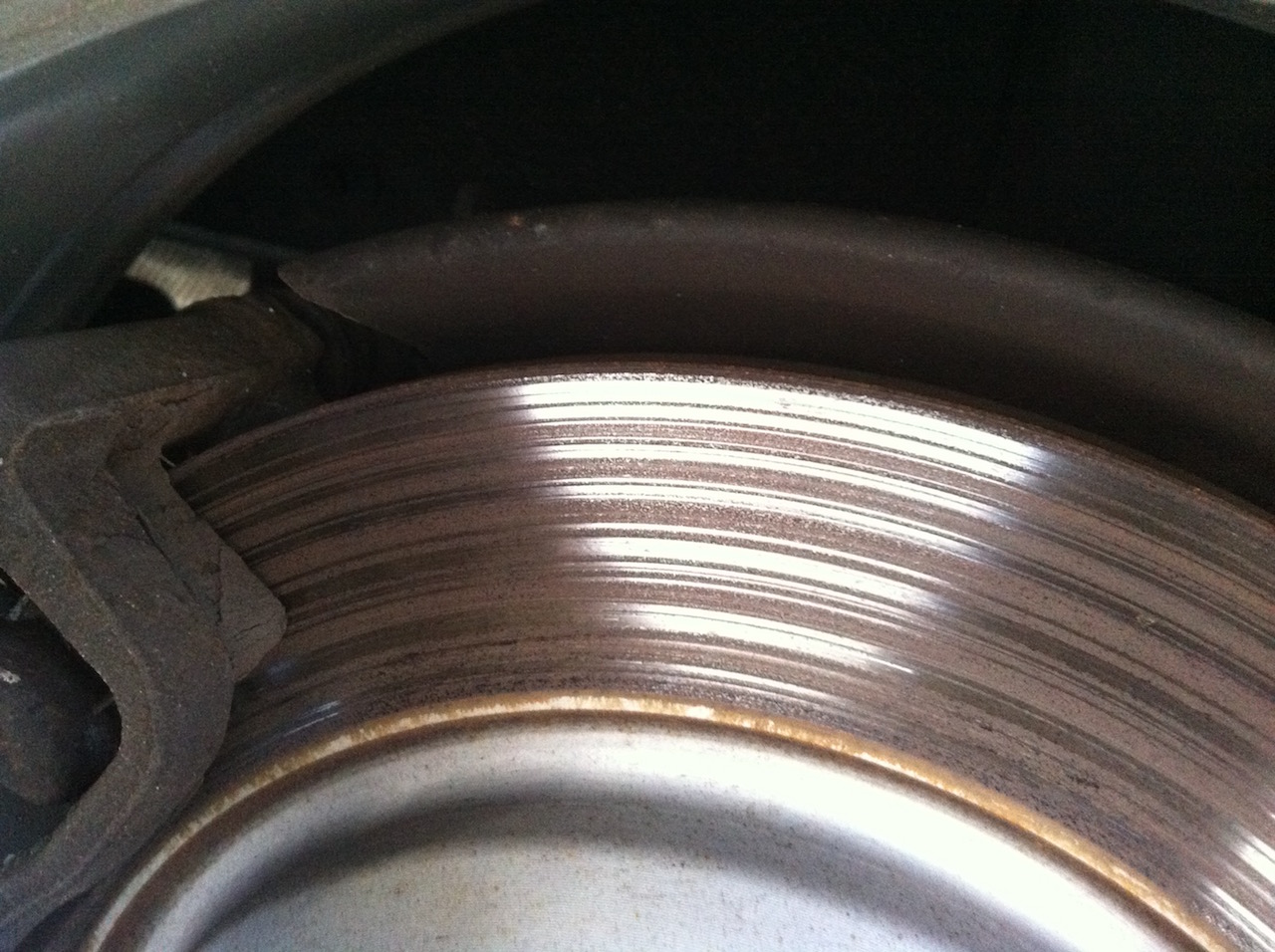

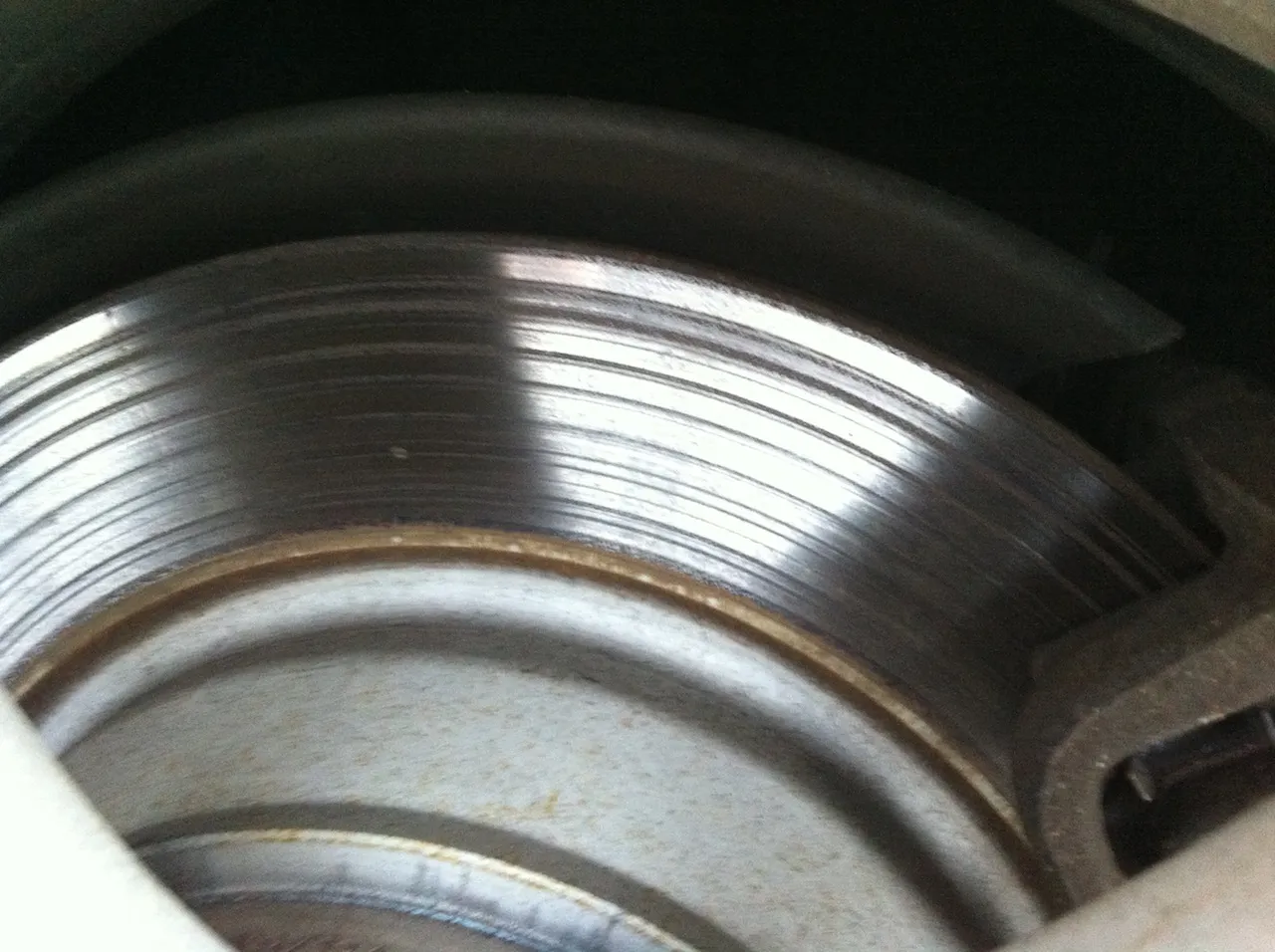

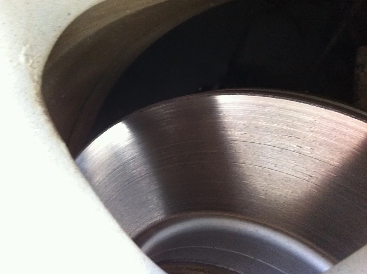

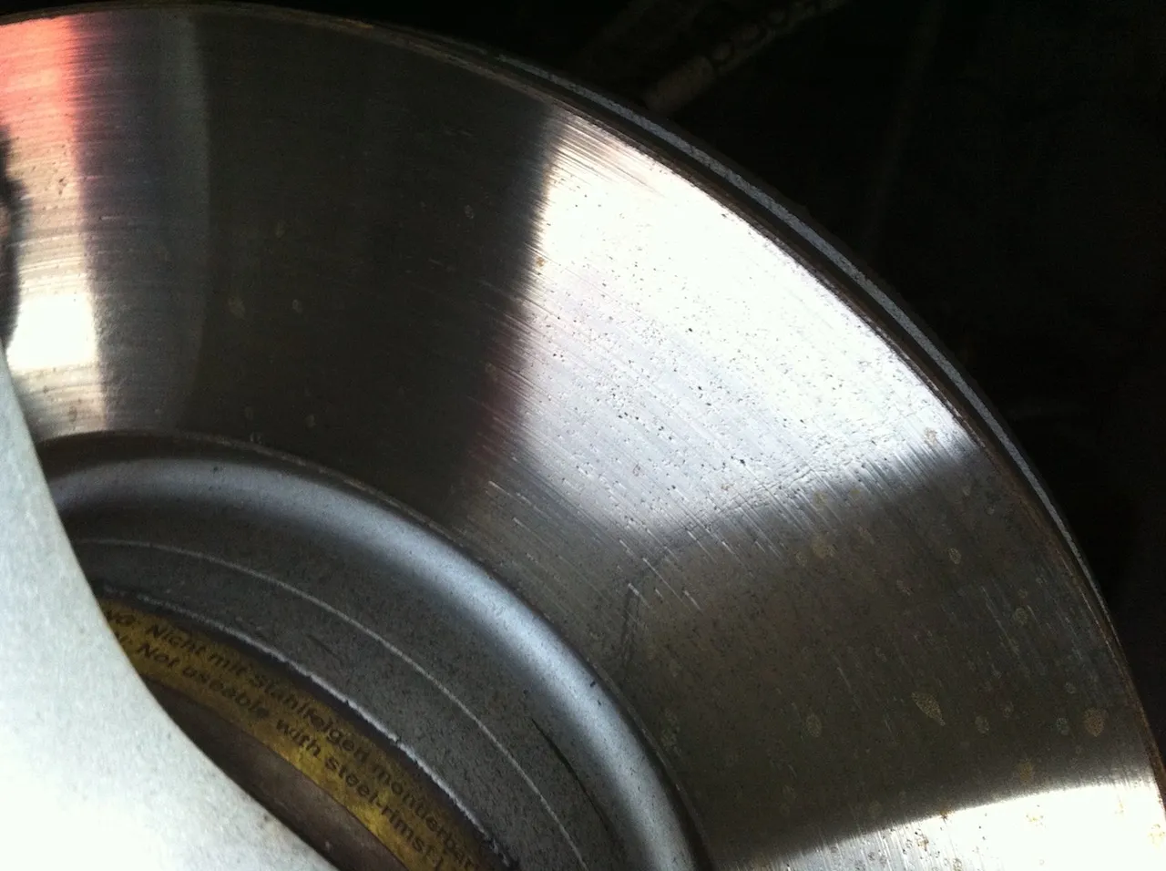

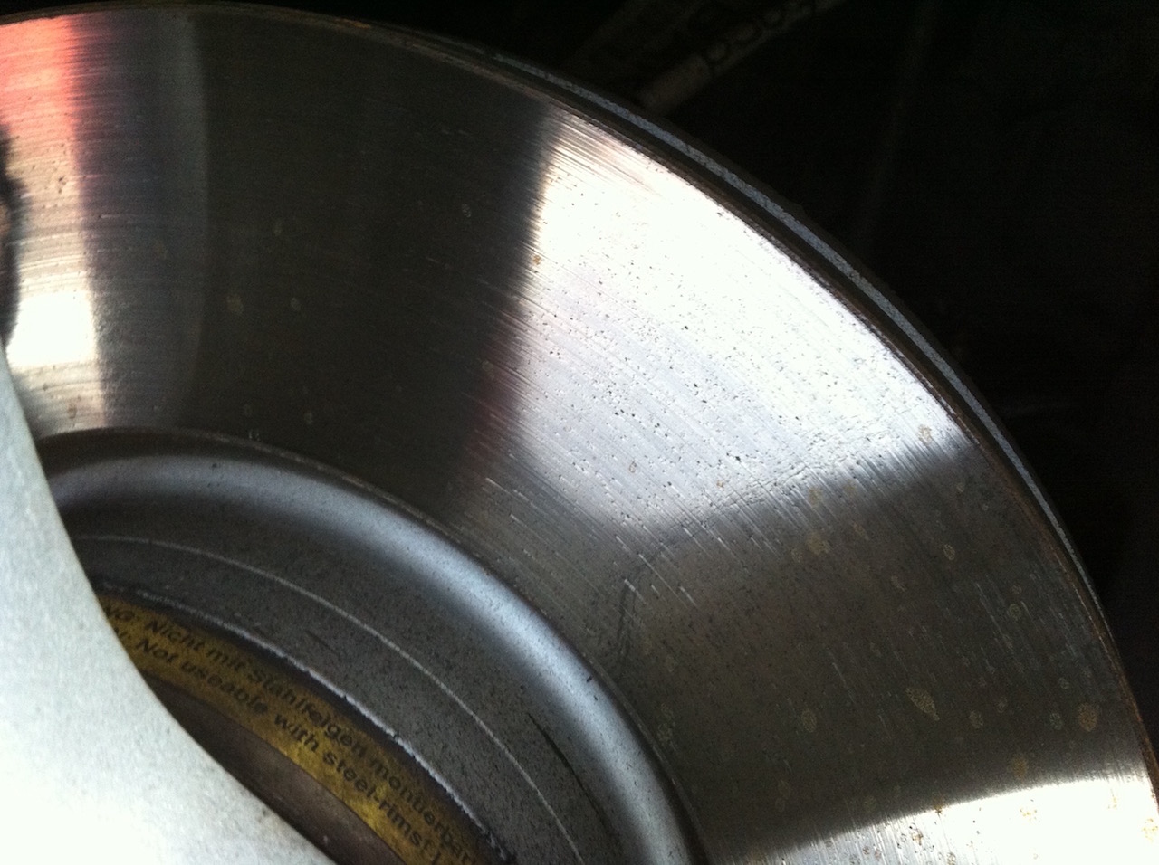

Riefen hintere Bremsscheiben
  • Aber trotzdem, die Scheiben müssen doch blank werden. Wi reibung da ist, da ist auch Material Abtrag.
    Vorne gehts doch auch.
  • Ich denke eigentlich auch,das ich die Bremssättel ausschliesen kann, gehen ja nicht synchron auf beiden Seiten fest.
    Entweder war es wirklich der Rost ,oder die Bläge haben nee Macke.
    Wenn das Wetter nicht so Scheisse wäre würde ich sie ja mal rausnehmen, aber bei bei 5 Grad in der Garage schrauben , ich weiss nicht ?
    Bin ich zu alt für :D
    Da es sich , so wie ich das hier jetzt Rauslese wohl eher um einen "Kosmetischen" Mangel handelt ist wohl auch kein sofortiger Handlungsbedarf.
    Wetter wird auch wieder besser
    na Du stellst Dich aber an :D :D :D
    aber ich würd erst ma fahren ... fahr doch mal auf ner kleinen Strecke mit der gezogenen Handbremse ... das er so bissl bremst.
  • Wenn man mal bei 50 bis 60 Km/h die Handbremse vorsichtig anzieht,bis kurz vor dem blockieren,dann müßte sich doch auch die Scheibe wieder glattschleifen.Vielleicht 2-3mal wiederholen,oder?

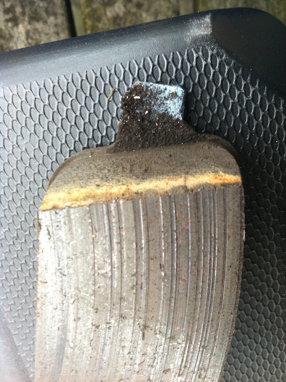

  • So ,heute mal hinten die Scheiben und Beläge getauscht.
    Sieht so aus als hätten sich Metallpartikel( Kupfer-Messingfarben) aus dem Belag gelöst und dann
    die Scheibe demoliert .
    Der Belag ist teilweise richtig Löchrig, man sieht das mitten in der Belagfläche ein "Krater" ist ?(
  • was treibst du denn da? Das sieht ja Schei... aus (weissnicht)
  • Digdog, wie lange, bzw. wieviel km haben die Scheiben denn gelaufen?
  • Ca. 10000 Km
  • Dieser gelblich-braune Rand auf dem Belag sieht wie eine typische Salz-Eisenoxidmischung aus. Hat das Auto im Winter mal länger gestanden?
  • Ja, über Sylvester mal so eine Woche ca.
  • Das ist vermutlich der Anfang vom Ende gewesen.
  • Jep, da ging es los.
    Mal schauen habe jetzt wieder ATE Scheiben und Beläge verbaut, allerdings habe ich
    mich nun für normale Beläge entschieden .
