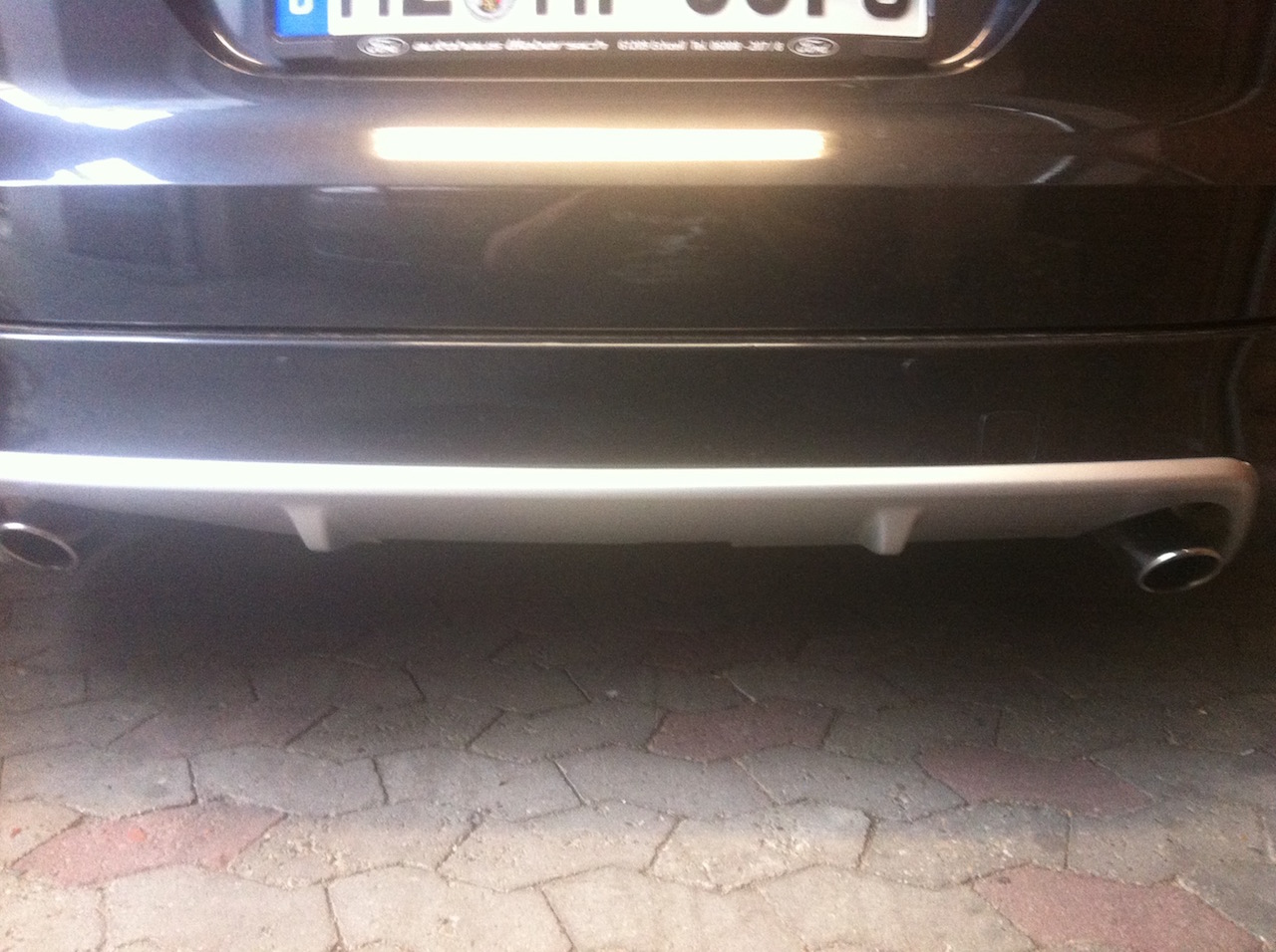

Bei meinem waren da so 2 Erhebungen von innen auf dem Kunststoff einmal für Abnehmbar und für Starr, für Starr war der Ausschnitt Grösser.
