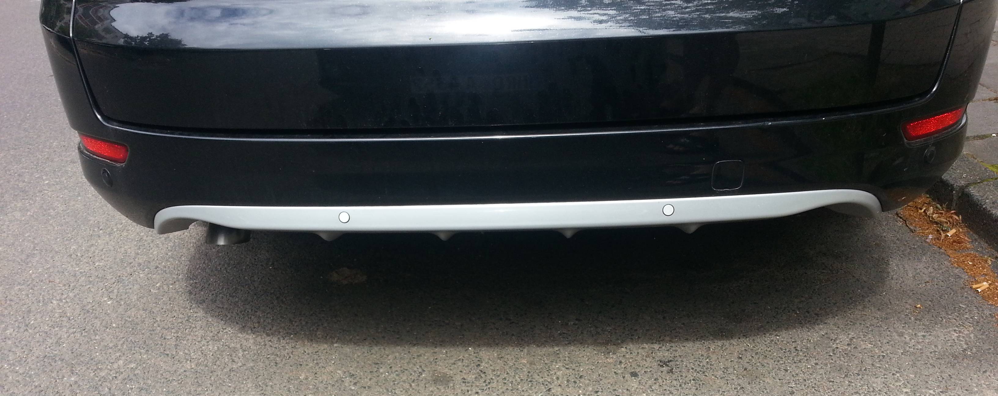

    Die größte Sorge bereitet mir der Stoßstangenausschnitt. Die Champions Edition hatte ja dieses Styling Paket bzw. den Pseudo-Diffusor. Aus diesem muss definitiv ein Stück ausgeschnitten werden.
    Ich will jetzt nur noch klären, bei welcher Anhängekupplung der möglichst nicht sichtbare Ausschnitt am kleinsten ist. Die Thule Kupplung wird schräg gesteckt - da wird wohl etwas mehr ausgeschnitten wie bei der Westfalia.

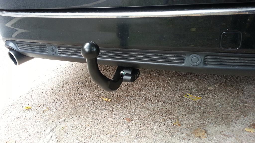

  • Hallo.

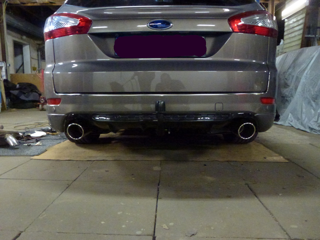

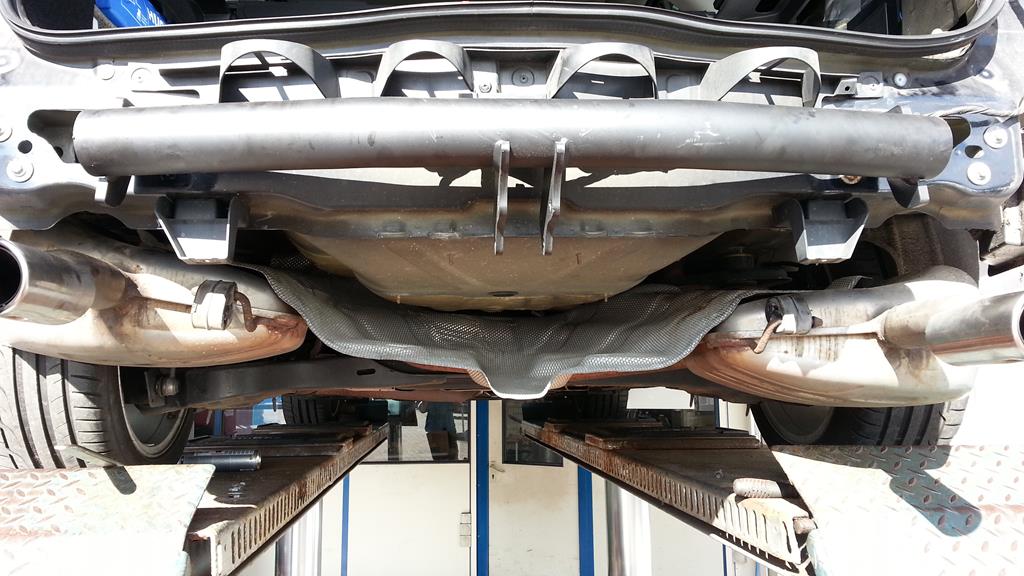

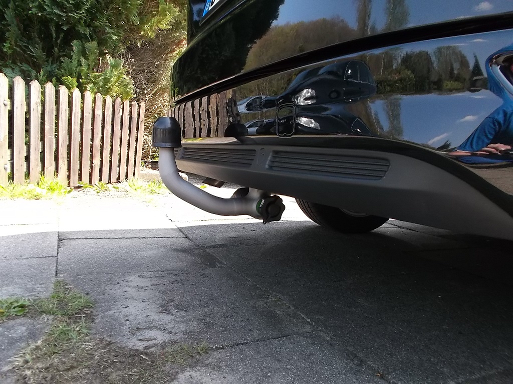

    Ich hatte bei meinem FL die AHK von Kovoil/AL-KO verbaut. War sehr zufrieden damit.

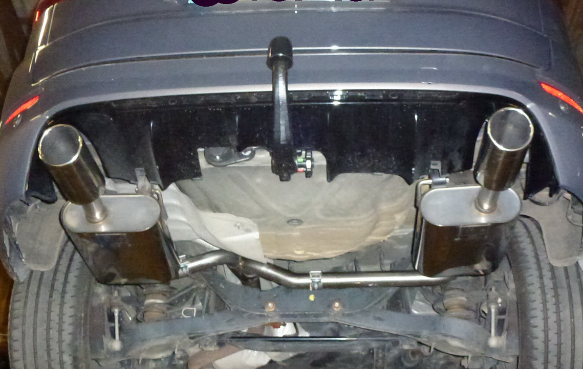

    Bei der Serienstoßstange musste nichts ausgeschnitten werden, ich weiss nicht wie weit der Spoileransatz unterhalb verläuft - vielleicht passt es beim Champions Edition sogar auch so?!
    Anbei noch ein Bild, wo man in etwa sehen kann wieviel "Luft" untenrum ist.
    Gruss
  • Ja, die ALKO ist vom Prinzip genau wie die von Westfalia oder Oris.
    Von unten gesteckt und abgenommen komplett unsichtbar.
  • Denke mal nicht das du das ohne schneiden hinbekommst , vielleicht wenn du die schwenkbare Steckdose woanders hinsetzt,
    ansonsten kannst du das ohne Ausschnitt vergessen.
    Bekommst sie dann nicht runtergeschwenkt.
    Derr Ausschnitt ist übrigens am Diffusor schon vorgegeben, kannst ja mal von unten schauen was die so meinen von Ford bzgl. Grösse.
  • Irgendwo habe ich hier auch schonmal ein Bild gesehen, wo der Diffusor nur ein wenig angeschnitten wurde...
    Ich will halt nur nicht dieses blöde Loch mitten rein schneiden, das sieht einfach zum /-Kotz-/ aus.
    Deswegen auf jeden Fall eine von unten gesteckte Kupplung.
    Wenn das so wäre, dann hätte ich zumindest schonmal ne Vorstellung...

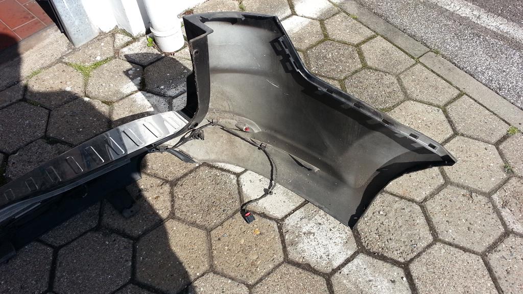

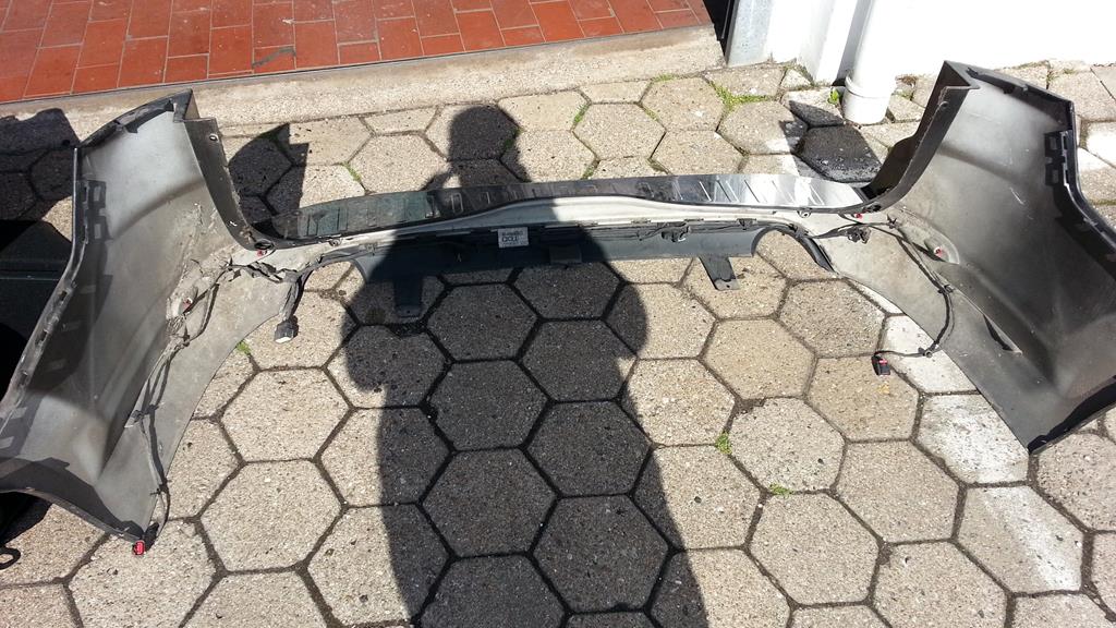

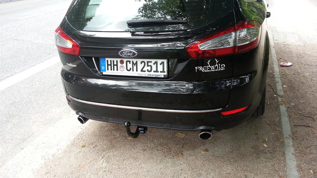

  • Bei meinem waren da so 2 Erhebungen von innen auf dem Kunststoff einmal für Abnehmbar und für Starr, für Starr war der Ausschnitt Grösser.

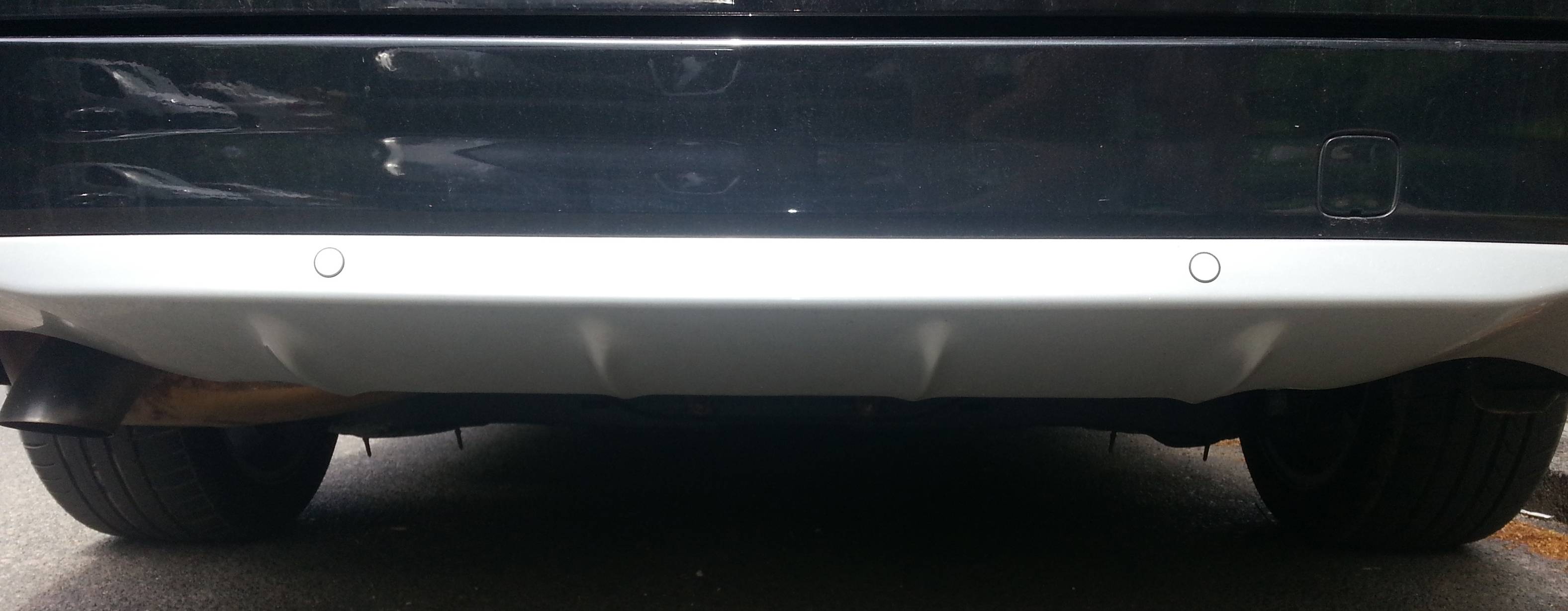

  • So sieht es bei mir aus
    ist der vorgegebene Ausschnitt beim vFL
    vielleicht sieht es beim VL etwas anders aus
  • Mit diesem minimalen Ansatz könnte ich leben ;)
    Allerdings ist bei der Champions Edition der Pseudodiffusor nochmals anders als beim Tit S...
  • So, ich habe nochmal weiter recherchiert...
    Wenn es bei der Champions Edition dann hinterher SO aussieht, kann ich damit leben. Trotzdem werde ich so wenig wie möglich ausschneiden.
