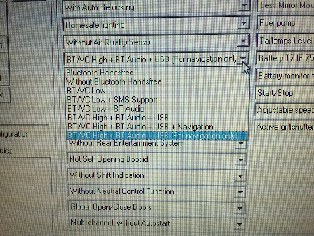

Wie ich schon geschrieben habe ,
ging BT Streaming nach meinem S&C Umbau nicht.Hab heute rumprobiert
mit
BT/VC High+BT Audio + USB (For Navigation only)
gehts jetzt

vielleicht hilfts noch mal jemandem.
Es gab ja einge User , ich auch die Schwierigketen nach dem S&C Umbau mit dem BT Streaming hatten.
Die Funktion wurde im Convers und im FX nicht angezeigt, oder nur mal kurz nach der Instalation des neuen S&C Moduls.Ich habe heute noch mal probiert und der Korrekte Eintrag in der CarConfig ist
danach musste ich mein Handy noch einmal neu ab und wieder anmelden.
Jetzt klappt das einwandfrei
habe heute meine Batterie 60AH Ford gegen eine 74AH Varta Silver Dynamic getauscht.
In der Carkonfig sind ja verschieden Batterietypen hinterlegt.Macht es Sinn die Carconfig anzupassen ?
Sind hinter den einzelnen Einträgen verschiedene Ladecharakteristiken hinterlegt ?Bei mir war von Haus aus nur Battery eingetragen.
Habe nun auf Battery T7 IF 75AH 760 gestellt . -
