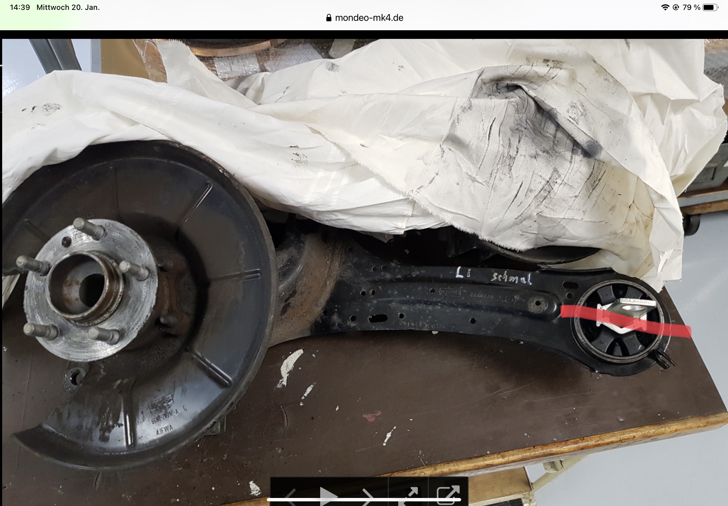

Reihe mich mal hier ein. Habe mich mal ein bisschen durchgearbeitet. Also ich brauch die Buchsen recht und links! Febi habe ich gefunden. Kosten so um die 19€ das Stück! Jetzt brauch ich noch das Auspreßwerkzeug. Hat das jemand zum Verkauf oder Verleih? Und wie Wechsel ich die?
