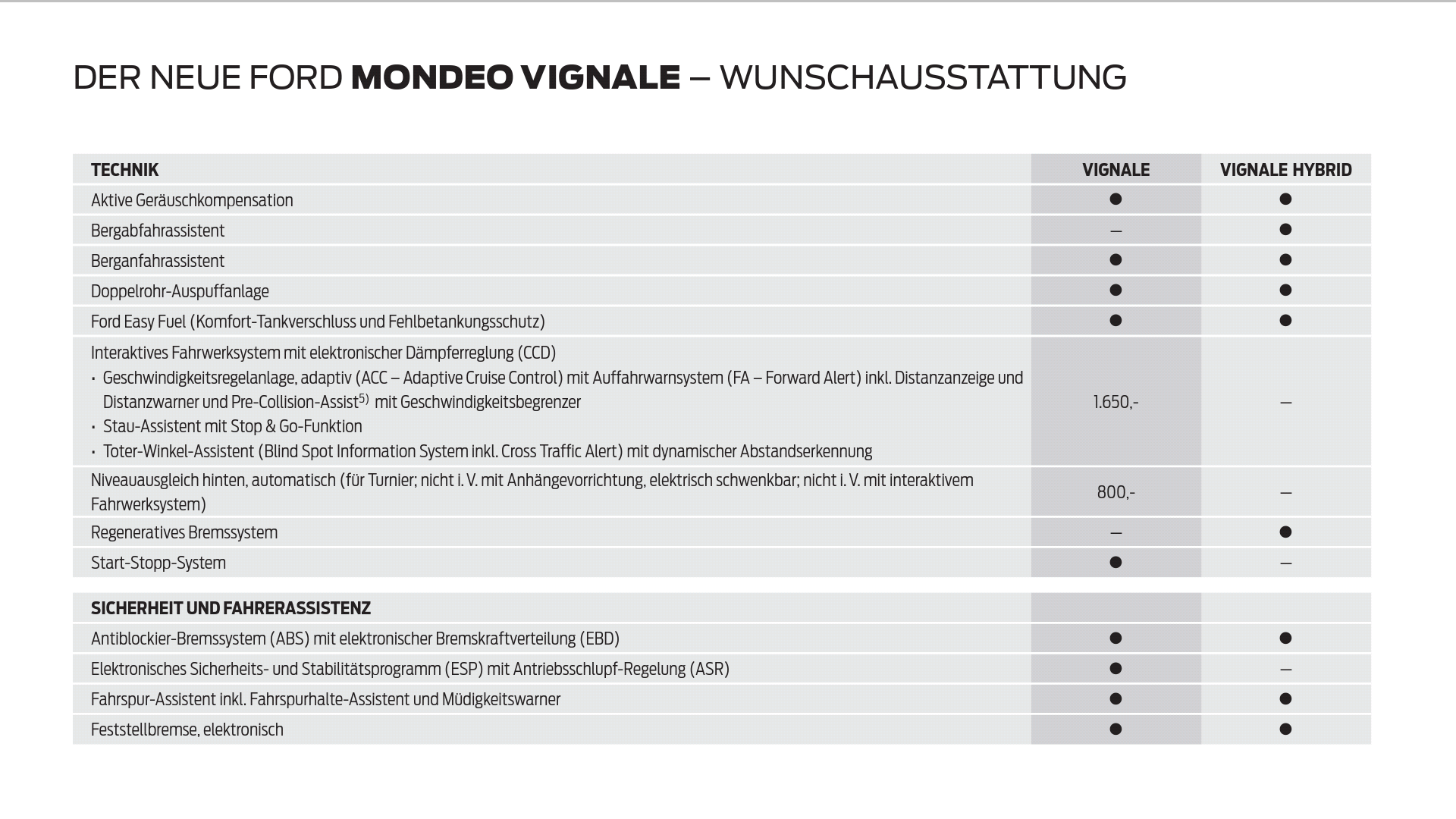

Da steht: ESP & ASR & EBA ( EBA , nicht mit Hybrid).. ich gehe mal stark davon aus das damit nur EBA und nicht alles gemeint ist.
Die anderen Sachen
Ah, mein Fehler.
Hatte in der veralteten Preisliste vom 10.04.2019 geschaut. Das ESP hat er jetzt seit September 2019 dann doch.

Steht so in der Preisliste.
Edit: vom 10.4.2019
Laut der aktuellen Preisliste vom September 2019 hat er nun ESP.

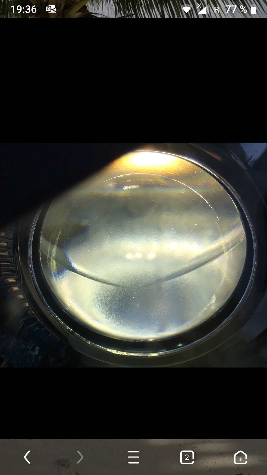

Kann ich kaum glauben, würde es eher für einen Fertigungsfehler halten.
Komisch, für mich sieht das eindeutig nach einem Sprung in der Linse aus.

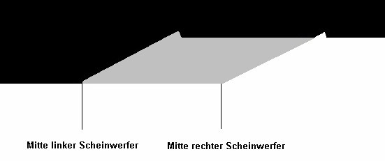

Wenn aber wie Du sagst das Leuchtbild dasselbe sei, dann frage ich mich wie sowas realisiert wird? Der rechte hat ja einen spitzen Kegel und der linke eher eine EElipse.
Wenn man die Zeichnung mit den Lichtbild der beiden Scheinwerfer betrachtet, was ich oben angehangen habe: Die beiden Leuchtkegel der Scheinwerfer treffen sich etwa da, wo die linke Hälfte der Hell-/Dunkelgrenze auf die Straße trifft (in ~70m Entfernung). Das bedeutet, die Lichtbilder der beiden Scheinwerfer vereinigen sich zu einem gemeinsamen, die beiden Mittelpunkte liegen dann genau übereinander. Die linke niedrigere Hell-/Dunkelgrenze kommt genauso aus beiden Scheinwerfern, wie die rechte.
Das kann man im Dunkeln sehr schön selber ausprobieren, wenn man sich da mal abwechselnd vor den rechten und dann vor den linken Scheinwerfer stellt und diese somit abwechselnd verdeckt (vorausgesetzt sie sind richtig eingestellt ;-).

Nein, mit der Blendenverstellung (wo EU dran steht) wird zwischen Rechts- und Linksverkehr umgestellt (Rechts- oder Linkslenker hat prinzipiell nichts damit zu tun). Beide Scheinwerfer haben dasselbe Leuchtbild.
