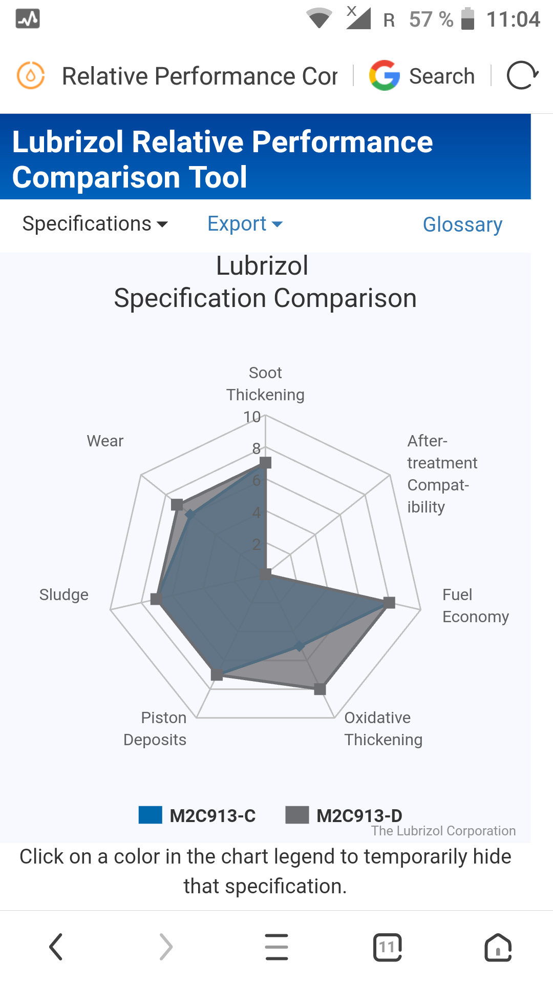

    Unterschied ist das Öl. Hat das Castrol Öl irgend eine Besonderheit, wo man sagt nimm das Kit, oder ist es Jacke wie Hose?
    Das Magnatec hat die WSS-M2C913-C und WSS-M2C913-D, das Ford Öl nur die WSS-M2C913-C Freigabe.
    Den Unterschied kannst Du hier sehen,
    Das Magnatec ist also etwas besser (ein MB229.51 wäre noch viel besser).
