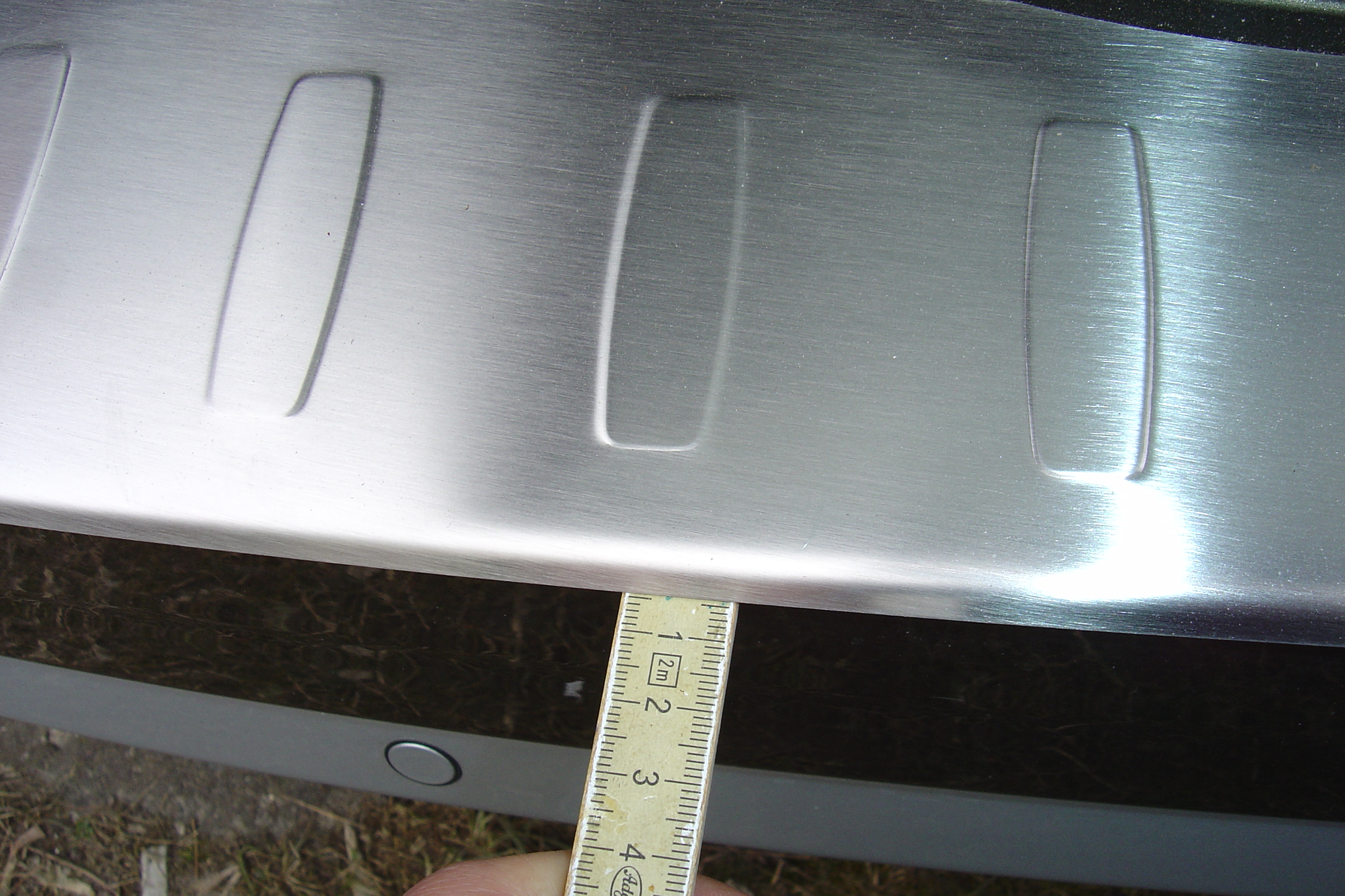

Ihr wisst aber schon das VfL und Fl unterschiedlich sind?
Ja, wir haben extra für FL gekauft, trotzdem nicht gepasst.
Vielen Dank für die Eingebung.
Habe den Bereich flach liegend mit einem Hartholz und Hammer nachgebogen.Dafür die Enden flacher gebogen damit die Abdeckung besser aufliegt.
Passt!
1. Bild - gleich nach dem Kauf angelegt.
2. Bild - nachher. Ja, es ist sehr staubig....
Guten Morgen Cean,
hast Du den Schutz im eingebauten Zustand angepasst?
Ich denke ja, schon lange her...
Servus,
den hatte ich schon da.Könntest Du mir evtl ein Photo zukommen lassen.
Der passte überhaupt nicht bei mir.
Der Radius an den äußeren Enden passte nicht wenn ich die Abdeckung in der Mitte des Stoßfängers anlegte.
Ich glaube, wir haben genau den gleichen Ladekantenschutz von eBay. Hat am Anfang auch nicht gepasst. Reklamiert, etwas Preisnachlass bekommen und dann mit einem kleinem Brett (Früstucksbrett) und Hammer vorsichtig die Kante angepasst. Sie lässt sich schon biegen. Dieser Kantenschutz sieht an unserem Auto viel besser als verchromter aus. Seit 6 Jahren drin und ist immer noch im Topzustand.

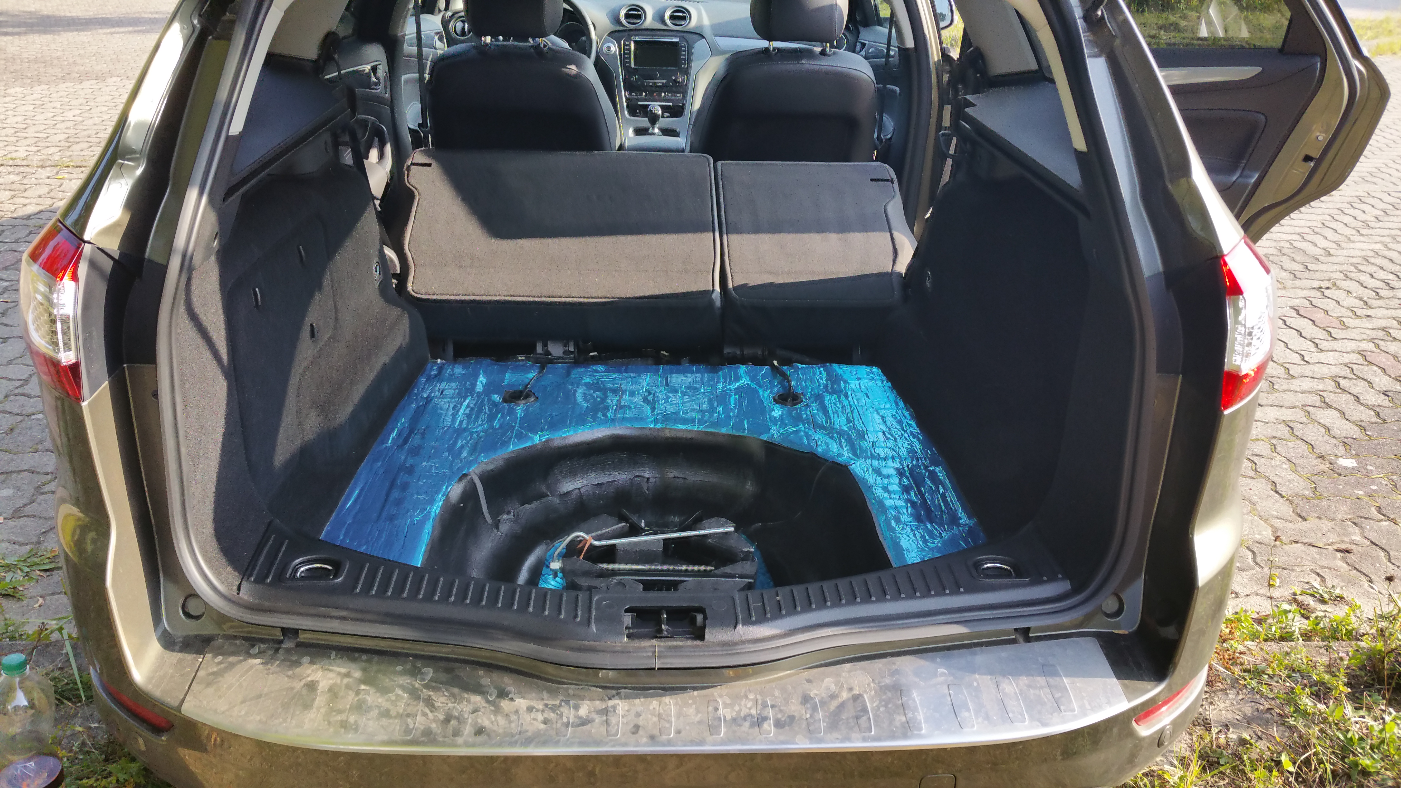

Haben wir auch schon öfter gehabt. Bei uns sind auch die Türen und kompletter Kofferraum mit Reckhorn-Alubutyl gedämmt. Neue sehr gute Focal-Lautsprecher gingen schon am nächsten Tag zurück. Ohne Endstufe und weiteres Gedöns sind sie leider absolut nicht zu gebrauchen. Da bleiben wir lieber bei Dämmung und Originallautsprecher.
