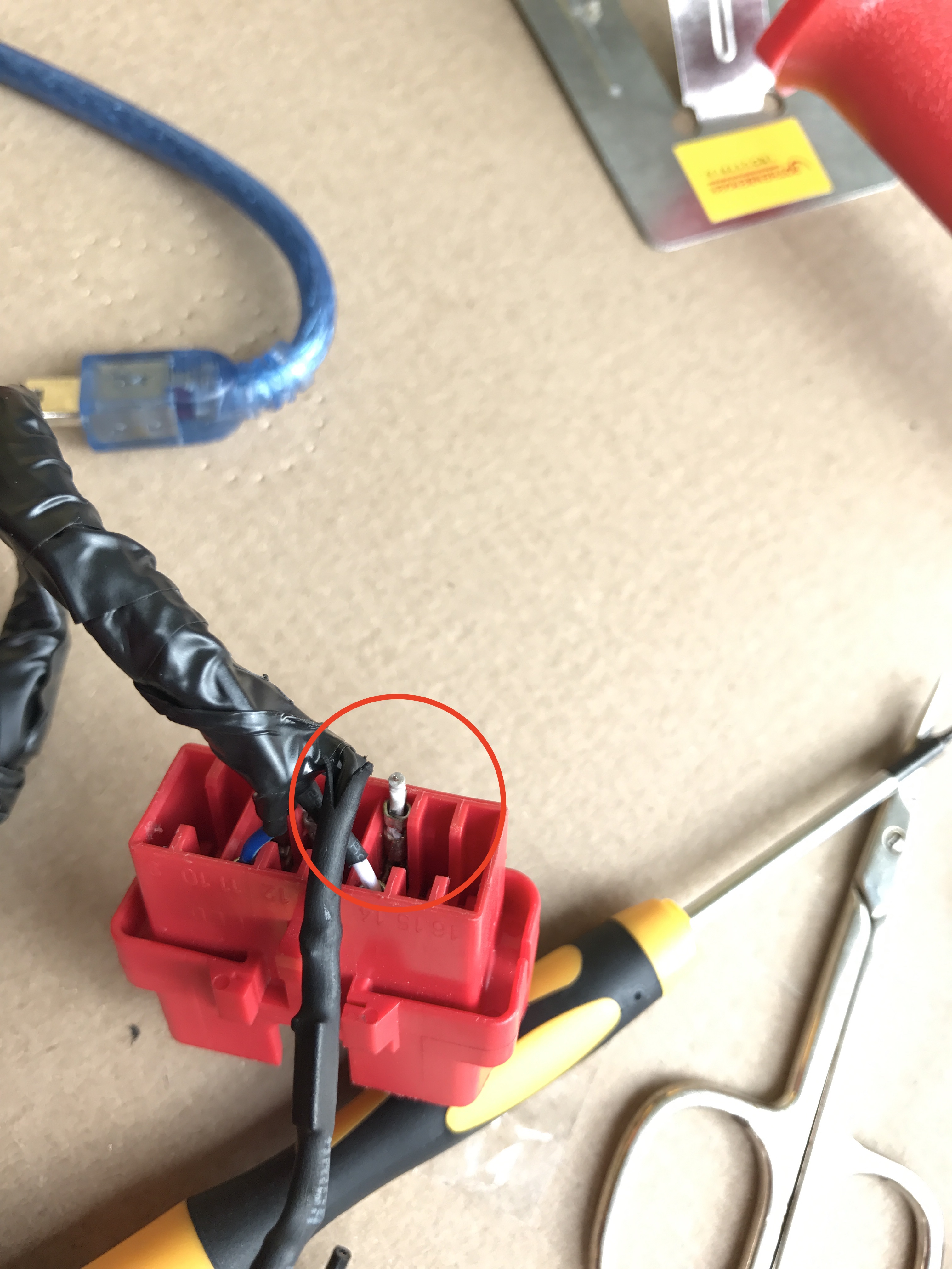

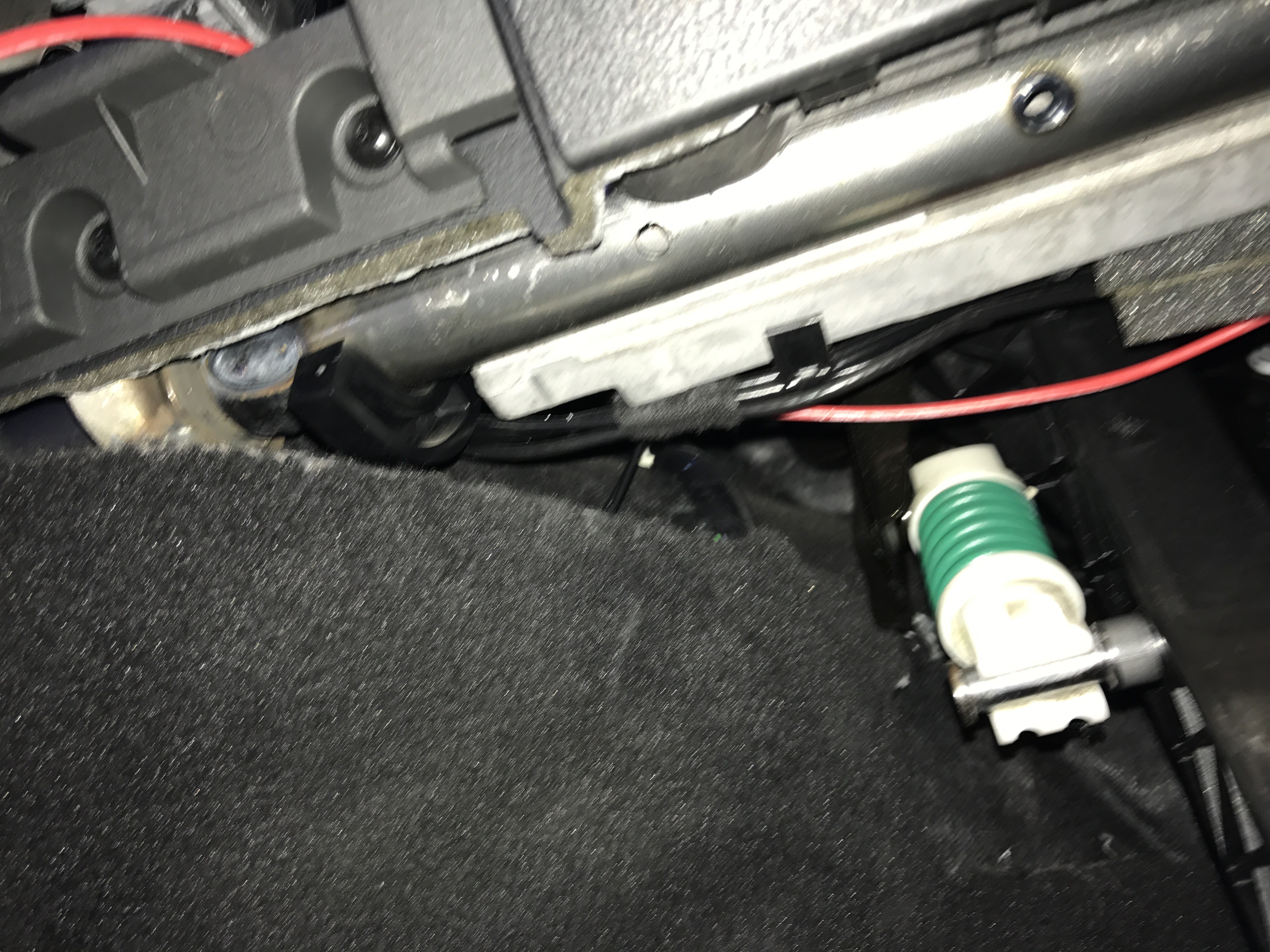

Ich habe dann heute endlich die Stromversorgung für das CAN-Bus Gateway geändert. Hat etwas länger gedauert, weil der CAN Pin 6 nen Kabelbruch kurz hinter dem ODB Stecker hatte

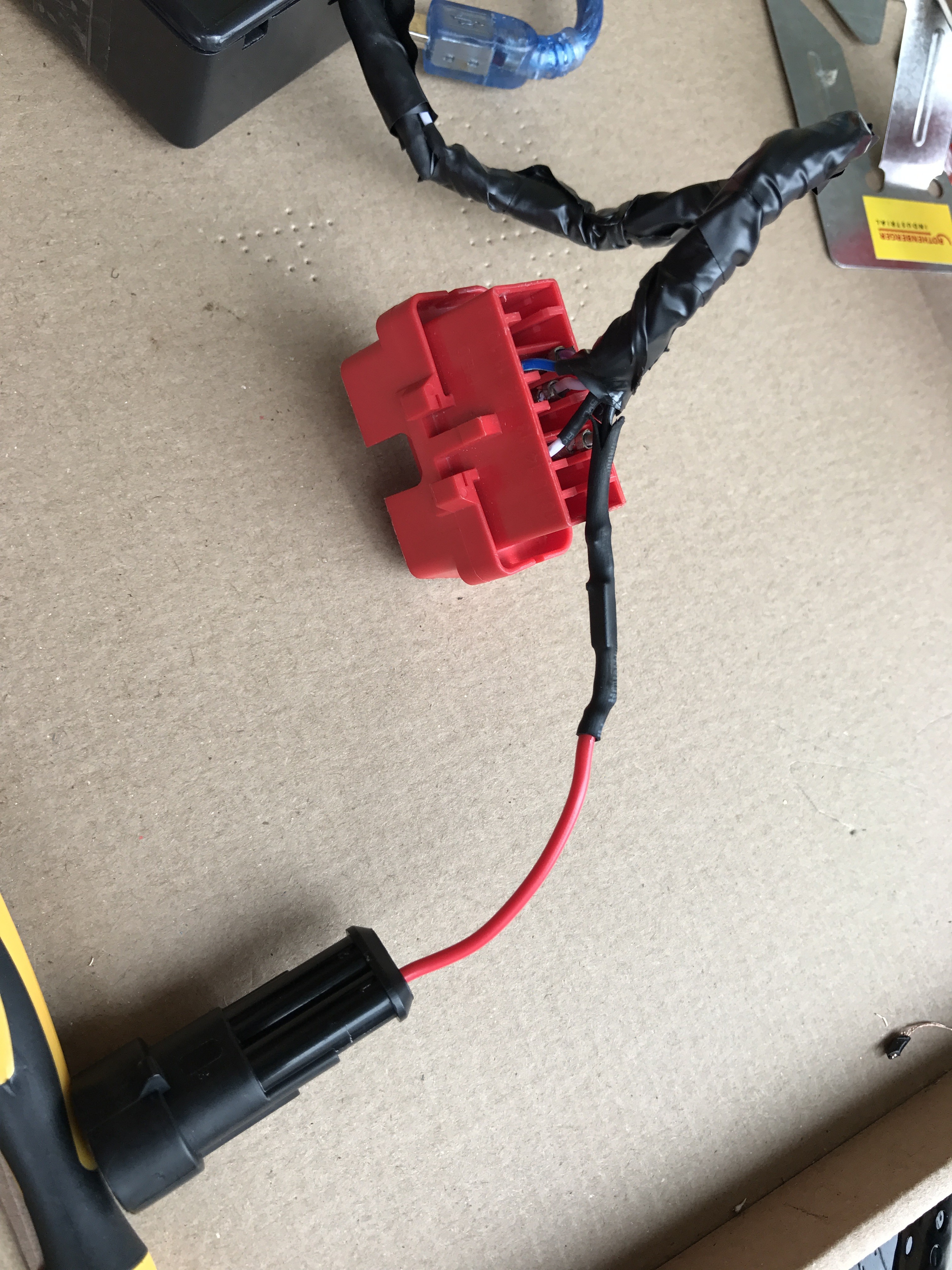

Zwar passt der Adapter rein, die Kabel werden jedoch recht stark nach unten gedrückt sobald die Klappe für das OBD-Fach drauf sitzt. Also unplanmäßig noch mal alles raus und gefixt. evilgrin Planmäßig wurde Pin 16 wie beschrieben ausgepinnt und an eine Kupplung für das Zündplus-Kabel gelötet:

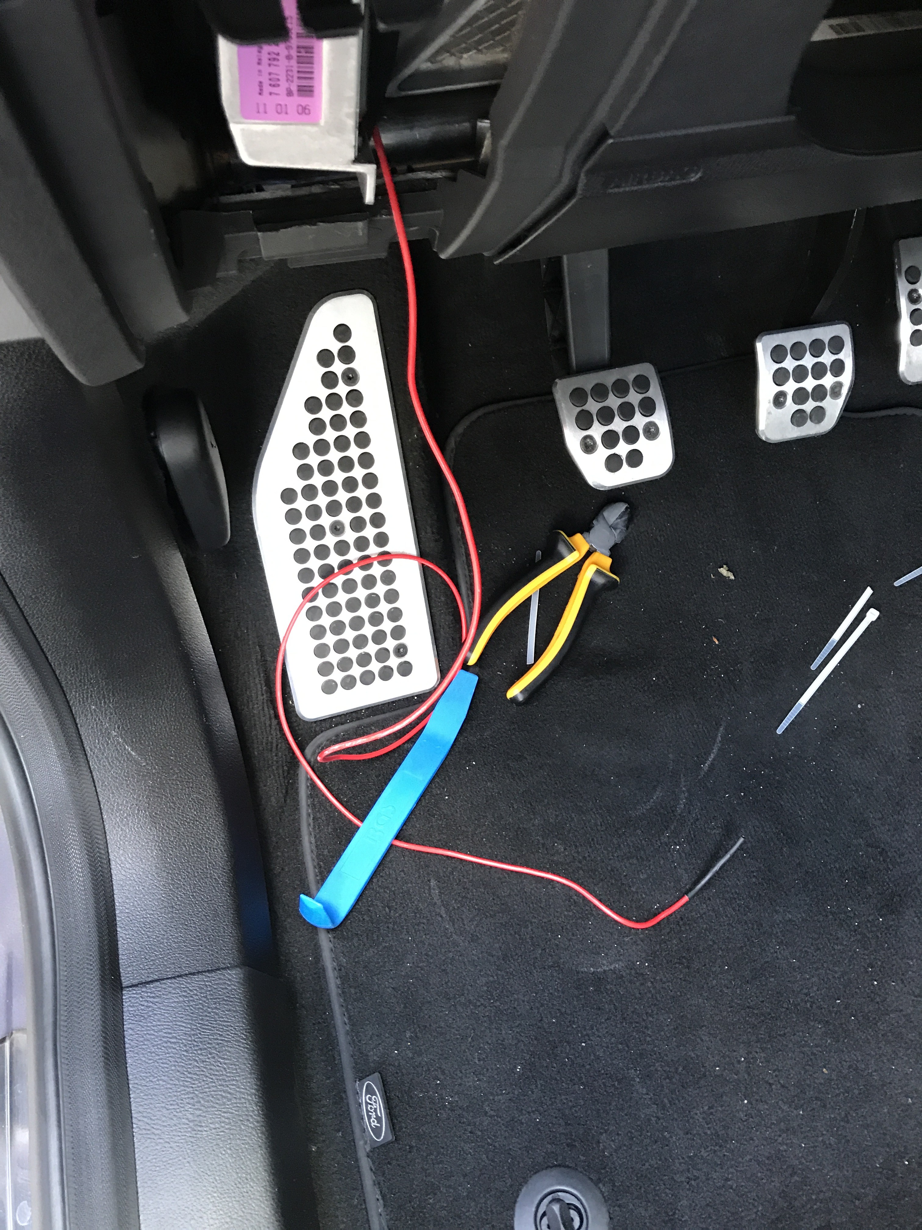

Ich habe mich dazu entschlossen am hinteren Zigarettenanzünder mittels Kupplung ein Kabel anzulöten, dieses nach Vorne zur OBD Buchse zu ziehen und dann zwischen Adapter und Zündplus noch mal eine Kupplung zu setzen, so dass alles schnell und ohne gefrickel wieder ausbaubar ist.

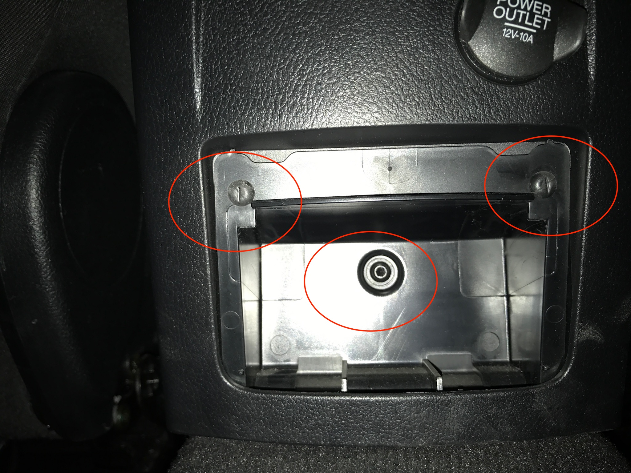

Um das Fach hinten auszubauen die Schraube hinter dem Aschenbecher lösen

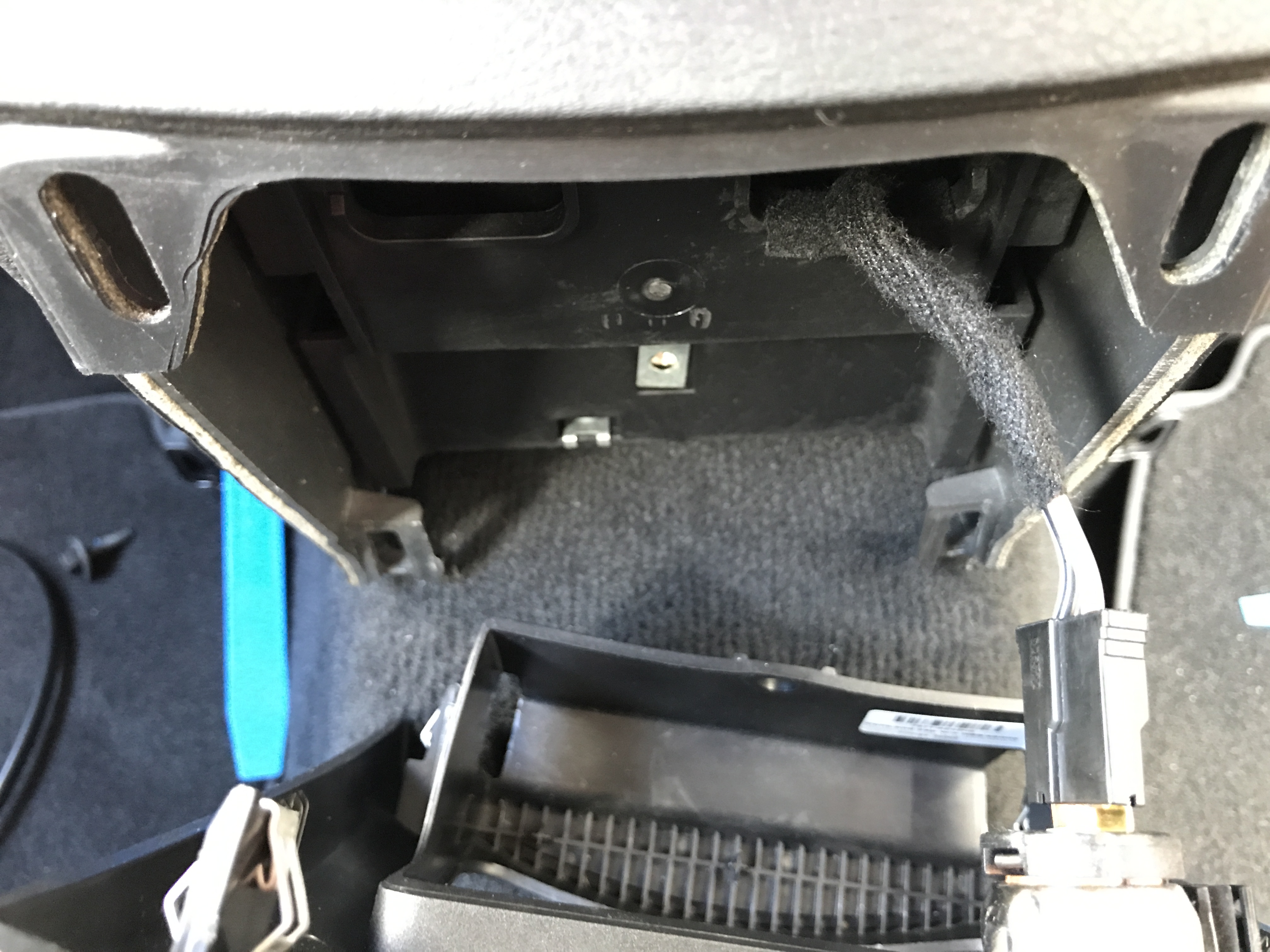

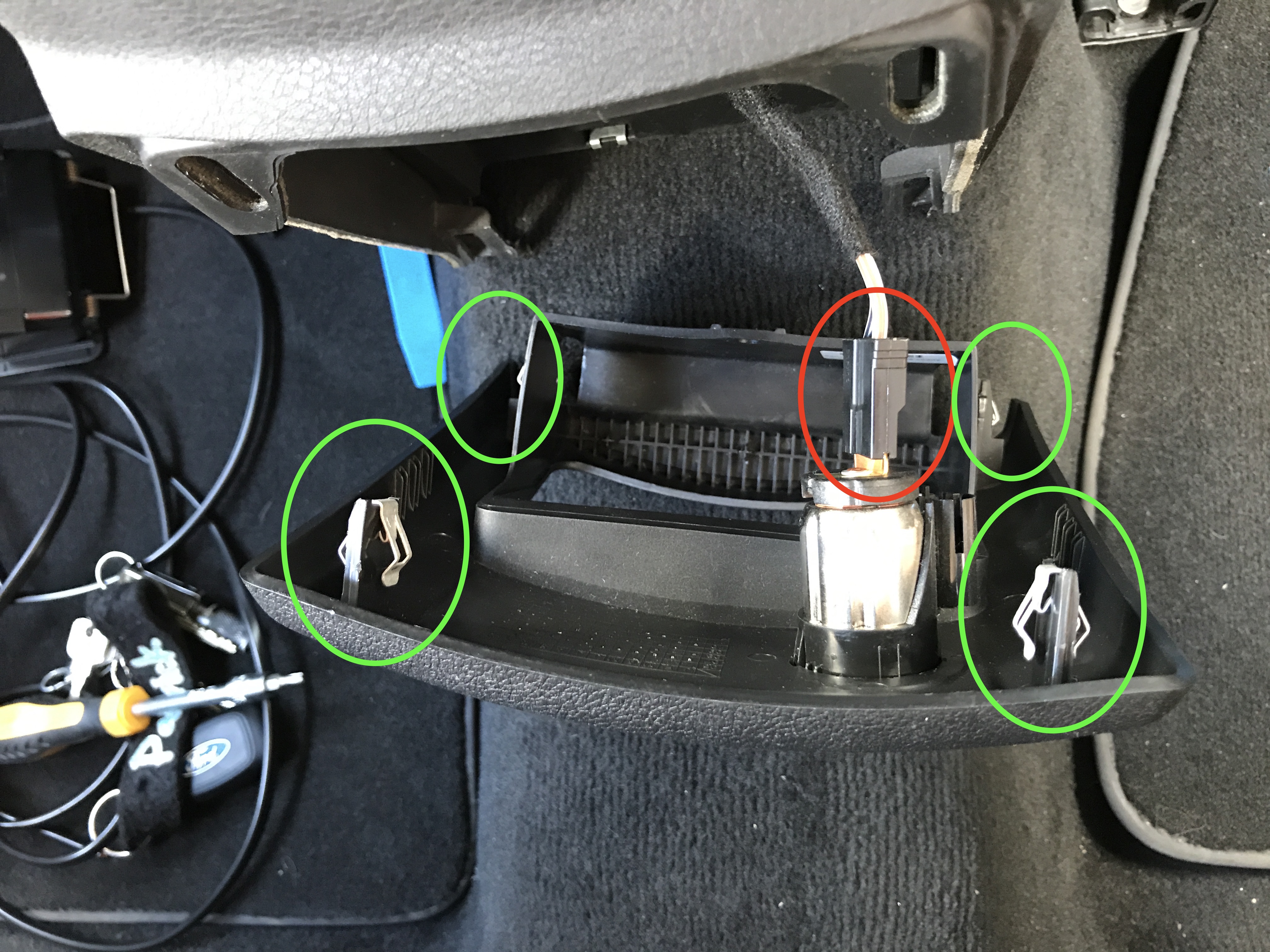

und dann mit einem Plastikspartel die Ecken anheben und leicht heraus Hebeln. Das komplette Fach lässt sich sich dann einfach herausziehen:
Es gibt 4 Halterungen, welche die Blende halten. Wenn man in der Nähe der Punkte (siehe grüne Markierung) ansetzt gehts recht einfach.
Dann Kupplung an Zündplus anlöten, Kupplung dran und Kupplung an das Kabel anlöten. Brav überall nen Schrumpfschlauch drauf gemacht und fertig. Braun-Weiß war bei mir Plus. Schwarz Masse.

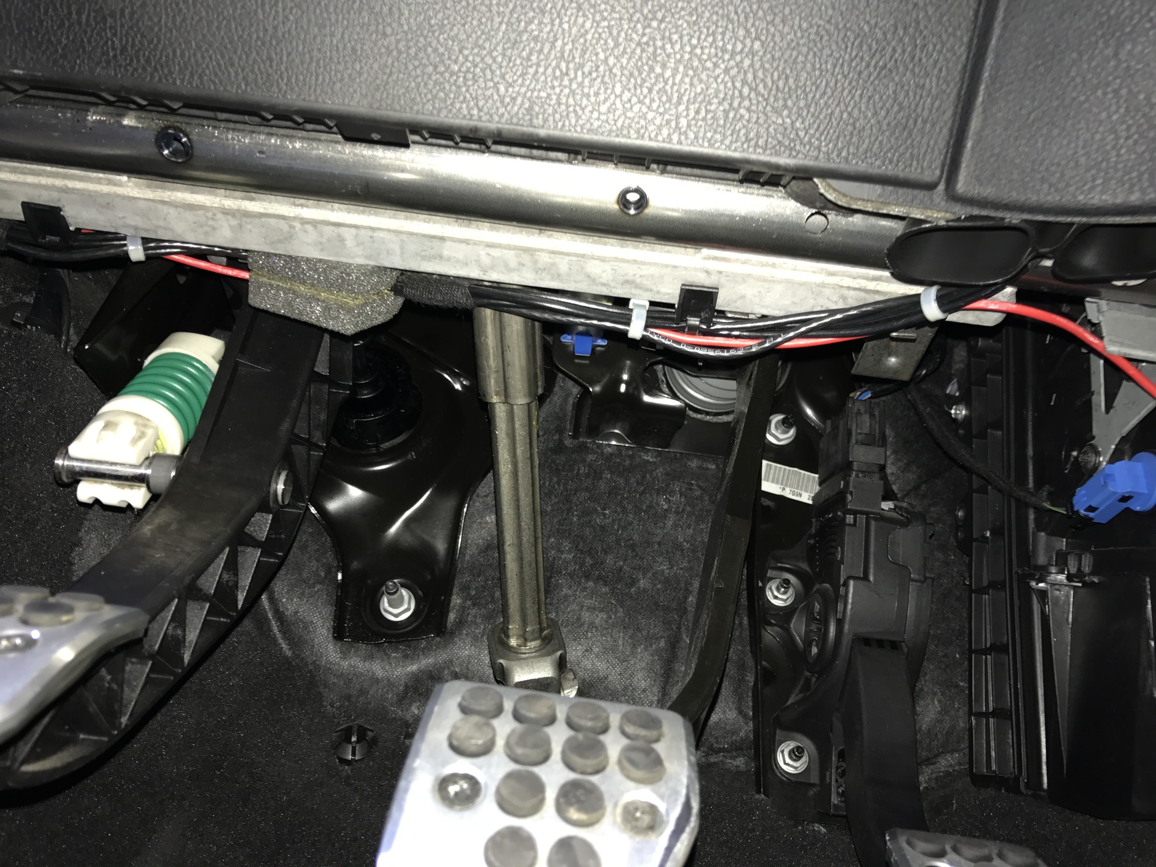

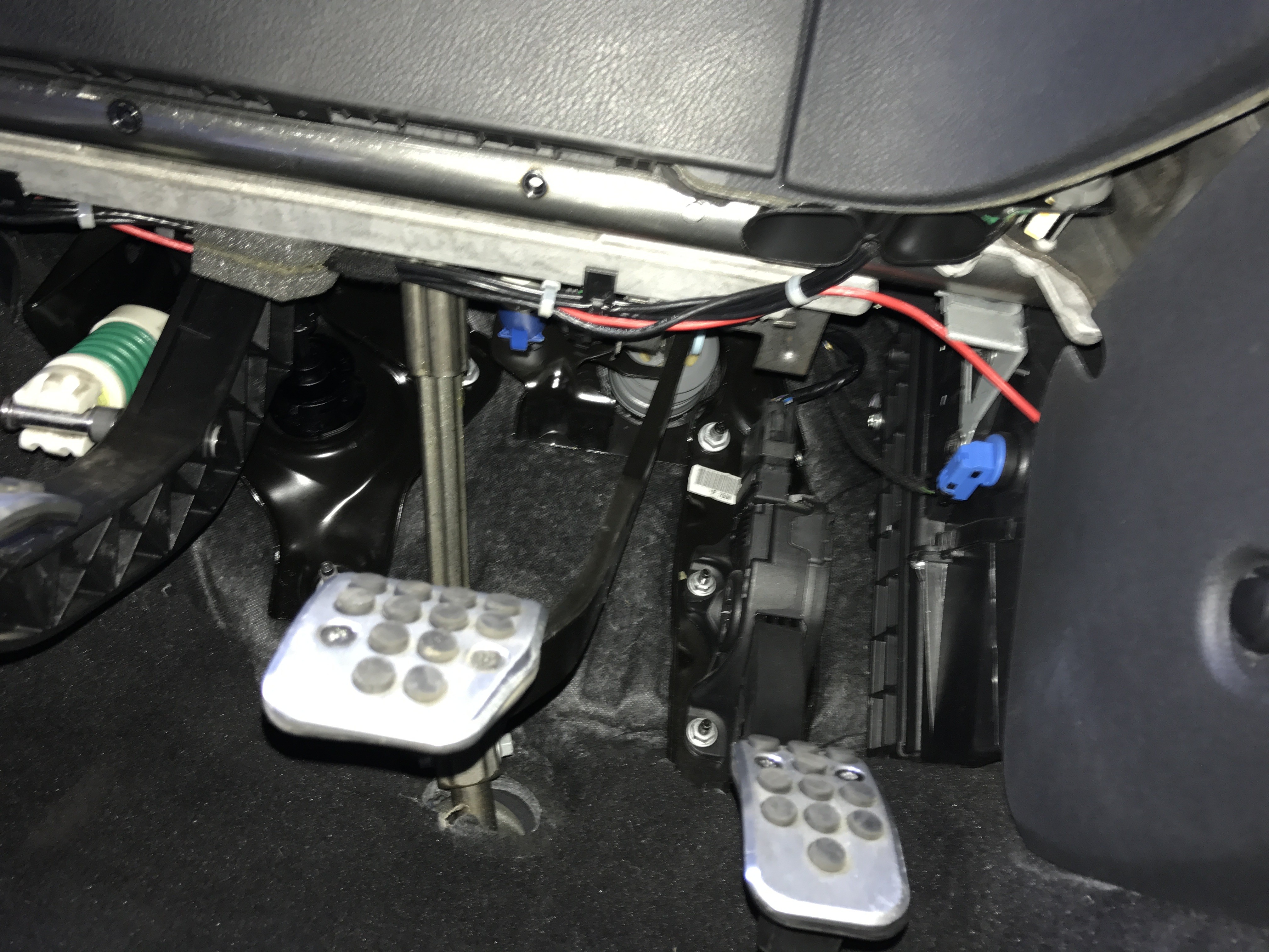

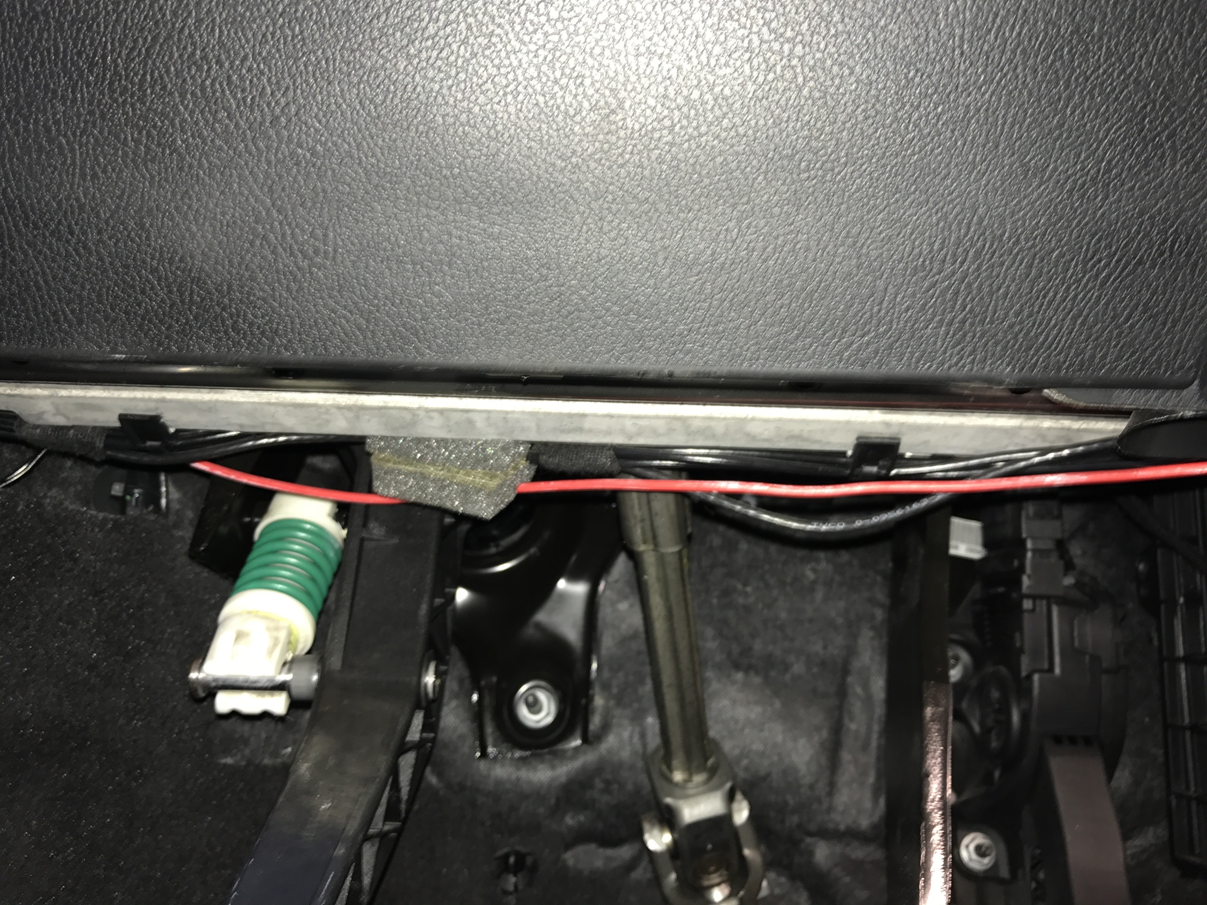

Das Kabel kann dann schön von innen nach außen geführt werden. Am einfachsten ging es bei mir, wenn man zunächst das Kabel hinter die Blende geschoben hat (analog zum Stromkabel, an das man sich angfeflanscht hat) und dann das Kabel auf der linken Seite am untren Ende der Konsole auf der Außenseite heraus führt. Schraube an der Konsole (10er Nuss) unten gegenüber dem Fahrersitz lösen und dann einfach unter der Blende weiter nach vorne ziehen.

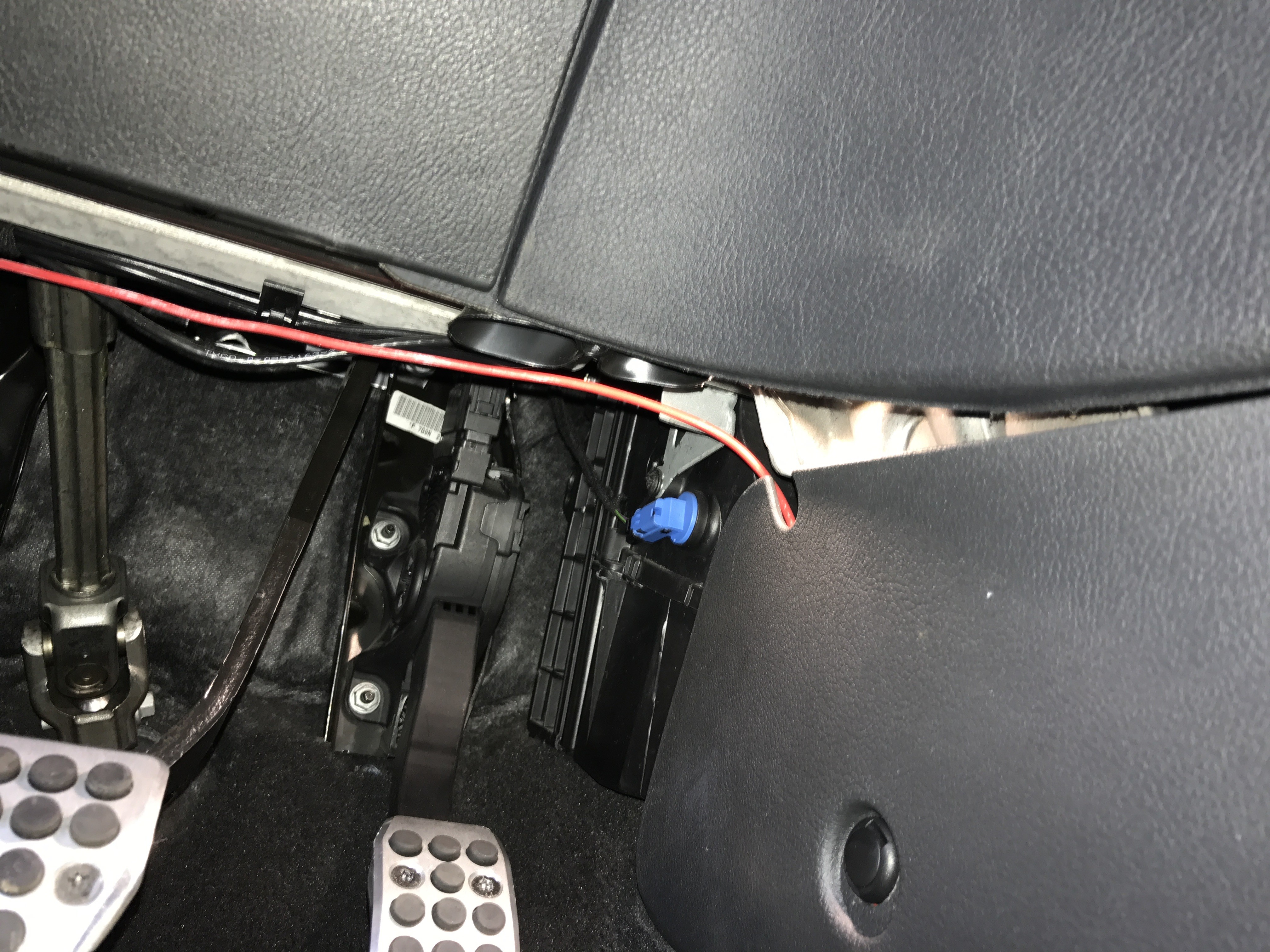

Vorne angekommen dann oben unterhalb des Armaturenbretts entlang. Dort liegen auch schon andere Kabel.
Einfach mit Kabelbinder fixieren.
Dann noch mal ne Kupplung drauf damit das Gateway einfach wieder ausgebaut werden kann (soll ja den Plug&Play Charakter behalten).
Mit Strom über das Zündunbgsplus-Kabel läuft es (grün), ohne Spannung auf dem Kabel bzw. zur Simulation abgesteckt nicht (rot). So war das gewünscht. Da der hintere Zigarettenanzünder erst verzögert ausgeschaltet wird läuft der Adapter ohne Zündung ein wenig nach.

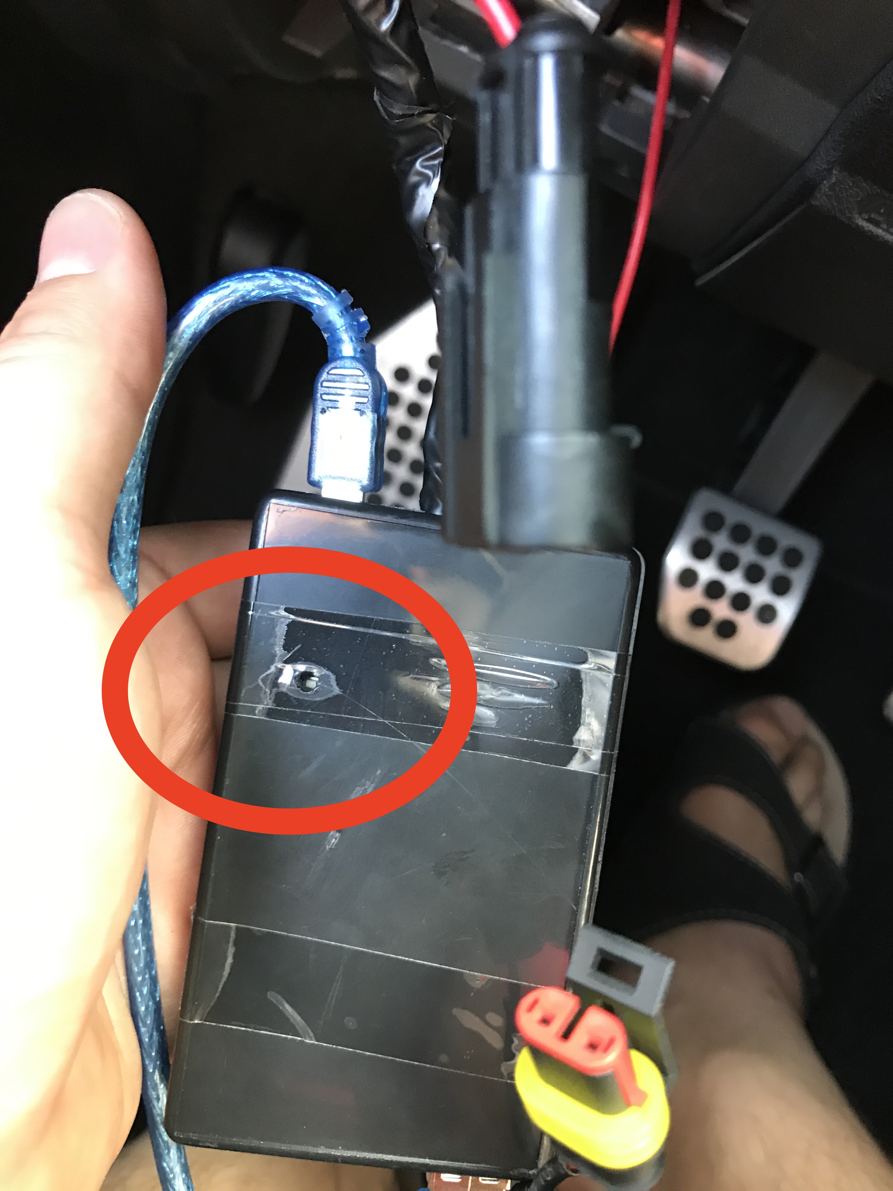

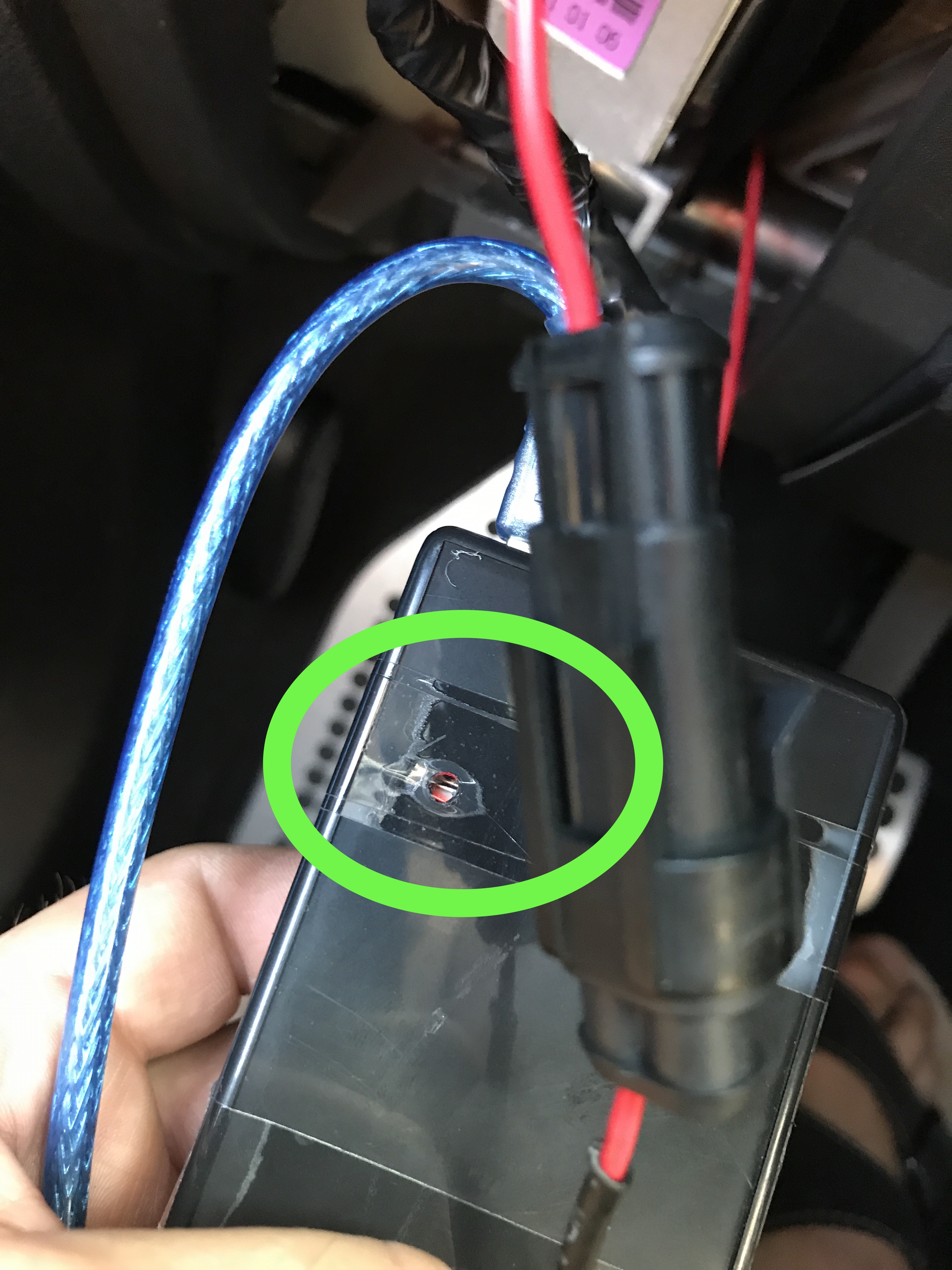

Leider hat sich innerhalb des Gateways der Heißkleber gelöst, der die 3 Platinen gehalten hat. Ergebnis war dann, dass ich kurz vor dem finalen Einbau wieder alles rausholen musste um dass mittlerweile mit Klebeband geschlossene Gehäuse nochmals zu öffnen, da ich den Mirco Usb Stecker nicht eingesteckt bekam, da sich die Platine nach hinten verschoben hat. Etwas doppelseitiges 3M Klebeband hält die Platine deutlich besser in Position als der Heißkleber.
@Spike1985 Das mit dem 3M Band könnte mal als Verbesserung mit aufgenommen werden
. Falls ihr OBD Stecker bekommt, die nach unten gewinkelt sind wäre das bestimmt auch ne deutliche Entlastung für die Kabel. Wird wohl nur ne Frage der Zeit sein, bis da ein anderes Kabel nen Bruch erleidetet, wenn der Stecker noch ein paar mal aus und wieder eingesteckt wird.Jetzt ist es endlich so, dass der Adapter nur dann Strom bekommt wenn, wenn das Auto per Schlüssel aufgeschlossen wurde und auch bei langer Standzeit ohne Bewegung des Fahrzeugs nicht mehr an der Batterie genuckelt wird
