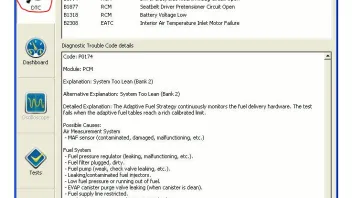

Im PCM Modul bist du schon mal richtig. Poste mal die Fehler. Aber bitte als nicht spiegelende Texte. Am besten den reinen Text aus dem Programm kopieren bzw. als Logfile abspeichern und hier posten.
Das sieht aus wie ein FPR Fehler (Benzindruck, P0193 FORD - Fuel Rail Pressure Sensor Circuit High Input).
Die anderen könnten aber auch wichtig sein. Daher mal alles hier einstellen. Bei dem FPR Fehler war der Benzindruck wohl zu gering oder der Sensor hat falsche Werte übermittelt. Einfach mal schauen was noch kommt. Fehlerinformationen speichern, dann in allen Modulen die Fehler löschen. -
Ja genau das habe ich gemacht. Da kamen die Fehler wie auf dem Bild. Habe dann die dtc gelöscht. Sagt Mal hätte ich das vielleicht machen sollen nach Tausch des LMM?? Jetzt nach löschen ist erstmal alles ok soweit. Aber die größere Testfahrt steht noch aus.
Wichtig ist nicht nur die Nummer des DTCs, sondern auch die Situation, in der das aufgetreten ist (also in Welchem Zustand war das System bei Auftreten des Fehlers). Das sind die Infos die weiter unten im Fenster rechts als Text stehen. Vor dem Löschen besser immer erst die Fehlerinformationen speichern, dann löschen. So kann man dann nicht nur vergleichen ob die Fehler wenn sie wieder auftreten unter identischen Rahmenbedingungen für das System aufgetreten sind, sondern auch die Jungs hier im Forum oder der Werkstatt mit weiteren Infos füttern.
Und ja, nach Bastelaktionen Fehler löschen um einen definierten Systemzustand zu haben. Macht es definitiv übersichtlich und ist je nach Fehler auch sinnvoll

Fehler Nummer 1. Code: P0193 - FRP-Sensor: hohe Eingangsspannung
Status:
- DTC vorhanden zum Zeitpunkt der Anfrage
- Fehlfunktions Indikator Lampe ist AUS für diesen DTC
Modul: Motorregelungs-Modul
Standbild :
-GLOBTIM: 302542240 Sek - Globale Echtzeit
-TOTDIST: 135036.0 km - Abstand insgesamt
-MAINECUV: 13.75 Volt - Versorgungsspannung - Haupt-ECU
-ESTSERUN: Ja - Motorstatus - Motor läuft
-ESTSECRK: Ja - Motorstatus - Motor wird durchgedreht
-OUTTMP: 23 °C - Außentemperatur von SensorFehler Nummer 2.
Code: P061A - Modul: Drehmoment: interner Fehler
Weitere Fehlersymptome:
- Informationen zum Ereignis
Status:
Standbild :
-GLOBTIM: 302542016 Sek - Globale Echtzeit
-TOTDIST: 135030.0 km - Abstand insgesamt
-OUTTMP: 25 °C - Außentemperatur von SensorUnd Nummer 3.
Code: P0193 - Kraftstoffverteilerrohrdruck-Sensor: hoher Eingang
Status:
- Anstehend - Fehlfunktion erwartet Bestätigung
Modul: On Board Diagnose II
Diagnose Fehler Code Details
Fuel Rail Pressure Sensor (FRP) circuit high input.
--Possible Causes--
- Shorted to VPWR or VREF FRP circuit.
- Damaged FRP sensor.
- High fuel pressure (caused by damaged fuel regulator).
- Damaged PCM.
Note: DTC P0193 indicates FRP sensor signal is greater than Self-test maximum.So nun bin ich gespannt....

Vielleicht fällt noch jemandem etwas zu meinen Fehlern ein? Ist es nun immernoch der LMM oder doch was anderes was der Fehler dort aussagt?
Das siehst du wohl erst wenn der neue LMM verbaut ist.
Das können jetzt Folgefehler sein oder was eigenständiges. Zum Beispiel dass deine Hochdruck Pumpe zu wenig Sprit geliefert hat oder aber dass der Benzindruck Sensor defekt ist, falsche Werte liefert etc. wäre jetzt wahrscheinlich unklug ne zweite parallele Baustelle aufzumachen und ggf. Symptome zu vermischen und dadurch falsche Rückschlüsse zu ziehen.
Fehler löschen nach dem Einbau nicht vergessen

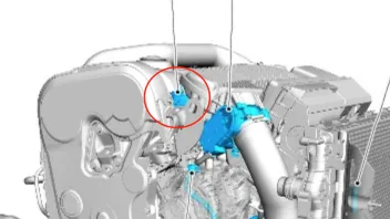

Der Kombisensor Druck-Temp. sitzt oben an der Ansaugbrücke linke Seite wenn du vorm Auto stehst, schau es dir an und entscheide selbst . -
