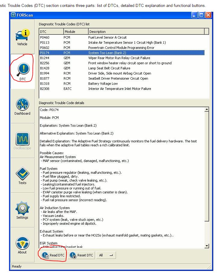

    Wichtig ist nicht nur die Nummer des DTCs, sondern auch die Situation, in der das aufgetreten ist (also in Welchem Zustand war das System bei Auftreten des Fehlers). Das sind die Infos die weiter unten im Fenster rechts als Text stehen. Vor dem Löschen besser immer erst die Fehlerinformationen speichern, dann löschen. So kann man dann nicht nur vergleichen ob die Fehler wenn sie wieder auftreten unter identischen Rahmenbedingungen für das System aufgetreten sind, sondern auch die Jungs hier im Forum oder der Werkstatt mit weiteren Infos füttern.
    Und ja, nach Bastelaktionen Fehler löschen um einen definierten Systemzustand zu haben. Macht es definitiv übersichtlich und ist je nach Fehler auch sinnvoll ;)
    Im PCM Modul bist du schon mal richtig. Poste mal die Fehler. Aber bitte als nicht spiegelende Texte. Am besten den reinen Text aus dem Programm kopieren bzw. als Logfile abspeichern und hier posten.
    Das sieht aus wie ein FPR Fehler (Benzindruck, P0193 FORD - Fuel Rail Pressure Sensor Circuit High Input).
    Die anderen könnten aber auch wichtig sein. Daher mal alles hier einstellen. Bei dem FPR Fehler war der Benzindruck wohl zu gering oder der Sensor hat falsche Werte übermittelt. Einfach mal schauen was noch kommt. Fehlerinformationen speichern, dann in allen Modulen die Fehler löschen.
