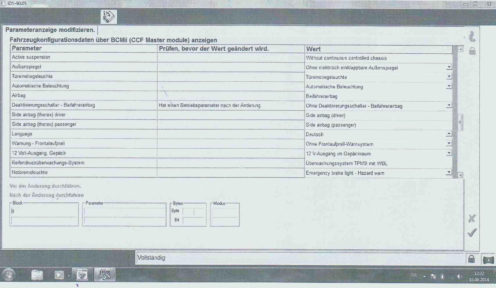

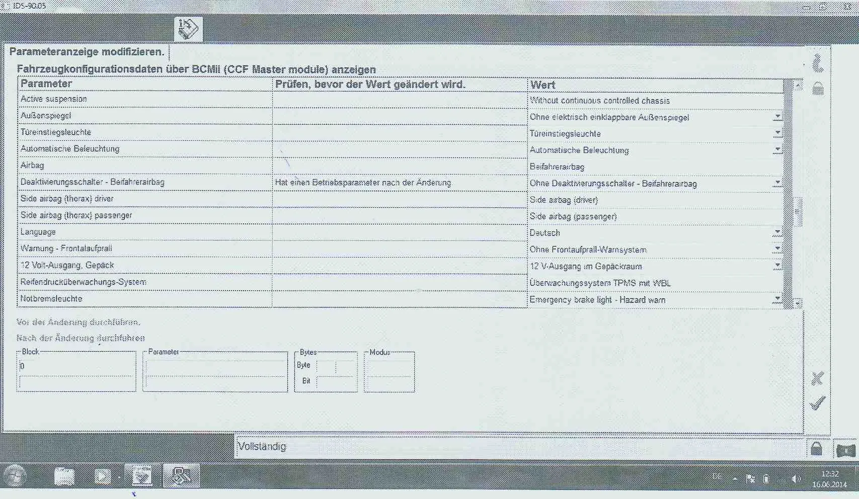

    Da in der CCC der Menupunkt "Reifendrucküberwachungs Sytem" im IDS nicht änderbar ist, habe ich die As built Datei für diesen Punkt geändert.
    In der As built Datei ist der Block 101 für das RDKS verantwortlich. Hier ist der Wert 01 bei Fahrzeugen ohne RDKS eingetragen. Dieser Wert muß auf 03 geändert werden. Natürlich muß auch die Kontrollsumme entsprechend geändert werden.
    Nach Aufspielen der Datei hat das Fahrzeug im Convers den zusätzlichen Menupunkt "Reifendruck" und das System hat volle Funktionalität.
