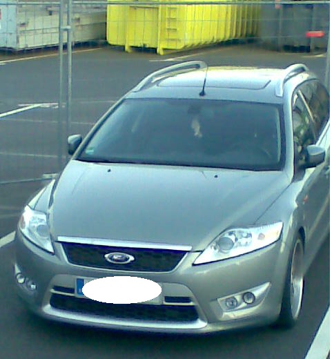

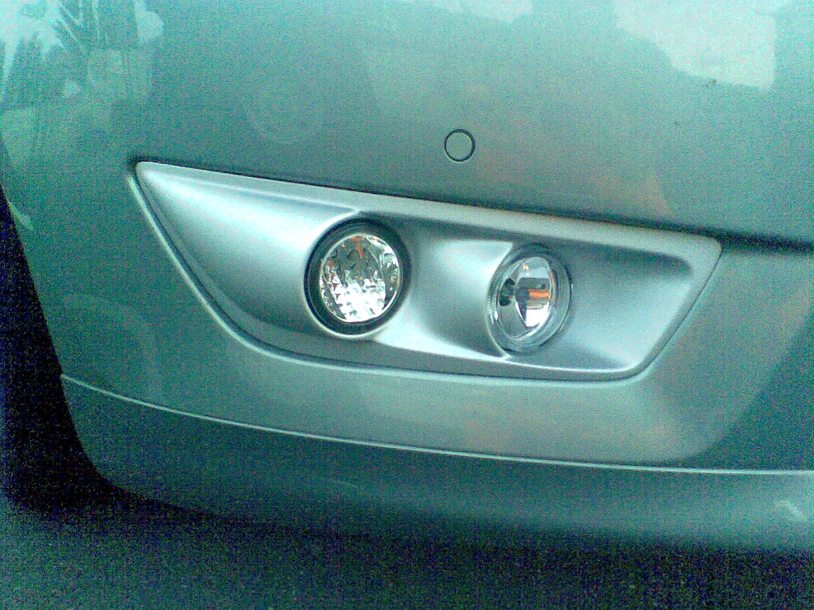

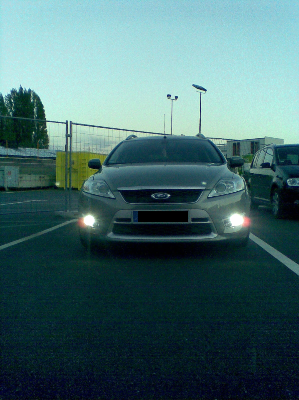

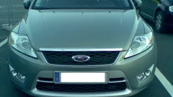

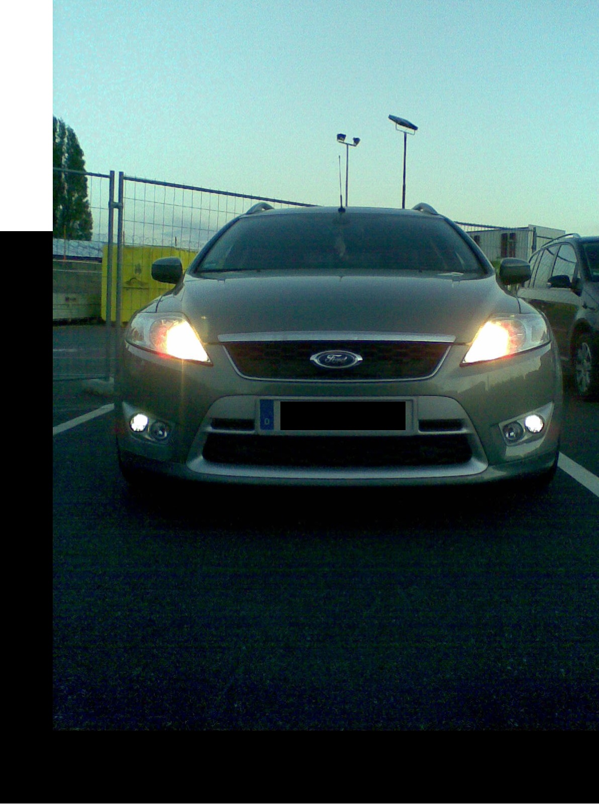

  • ich habe es mir 2014 im April eingebaut! Und ich sag mal bis jetzt gab es von außen stehenden Personen nur gute Resonanzen !!!
    Anklemmen lassen habe ich es mir beim Fordhändler meinens vertrauens da sie meine Xenon-Scheinwerfer einstellen sollten und somit es in einem Abwasch gemacht wurde!
    Bin über das System von ATH gestolpert als ich euer Forum durchgelesen habe, danke !! :D

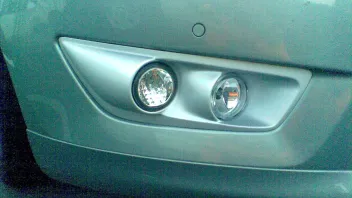

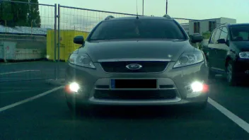

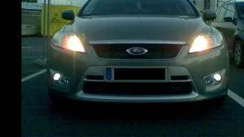

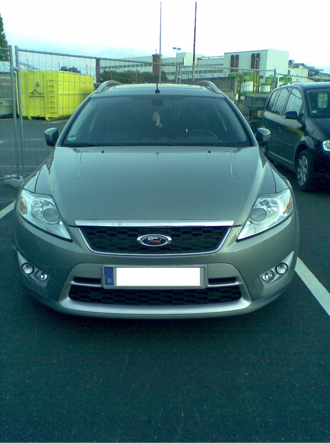

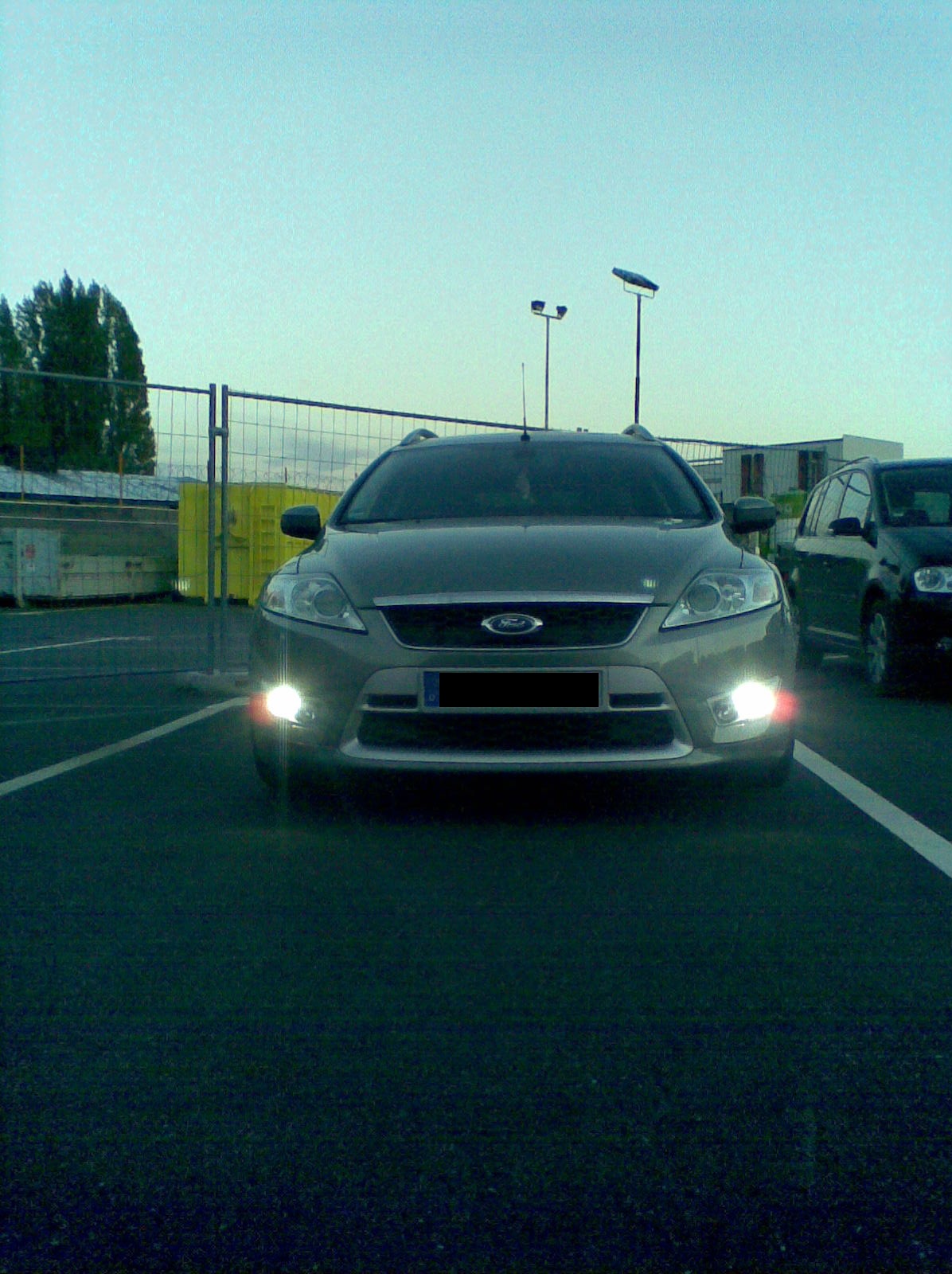

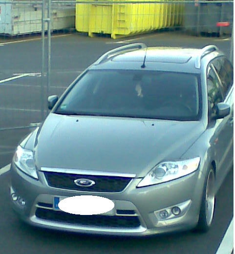

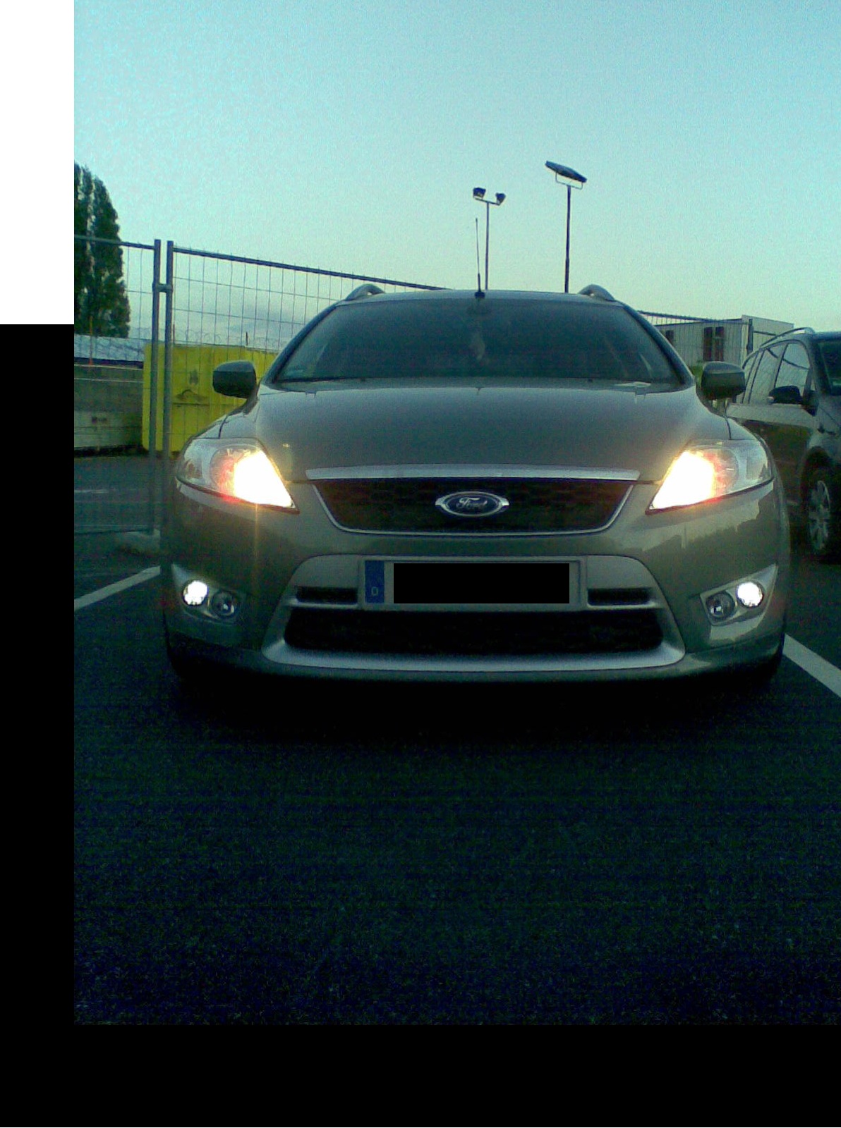

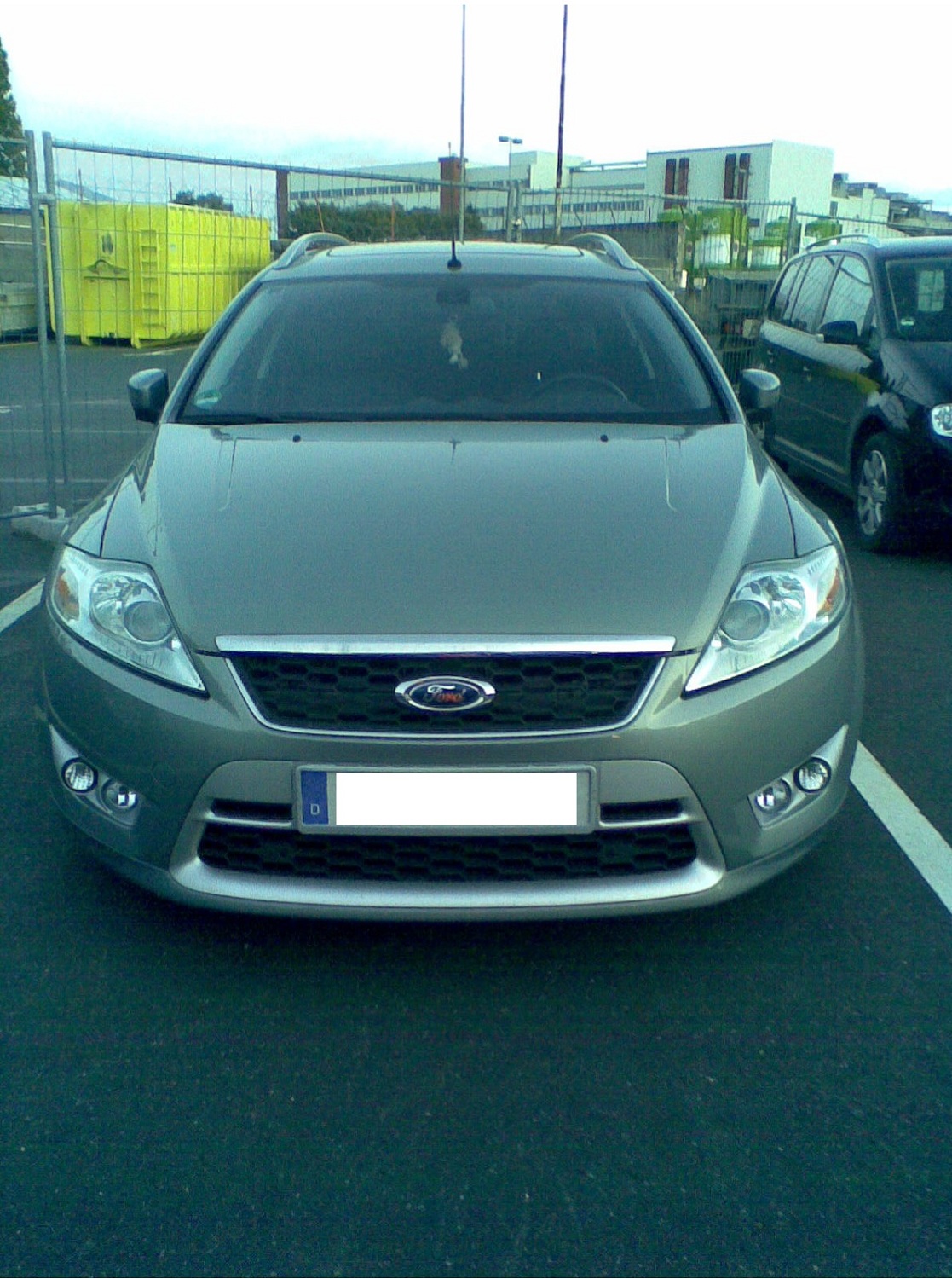

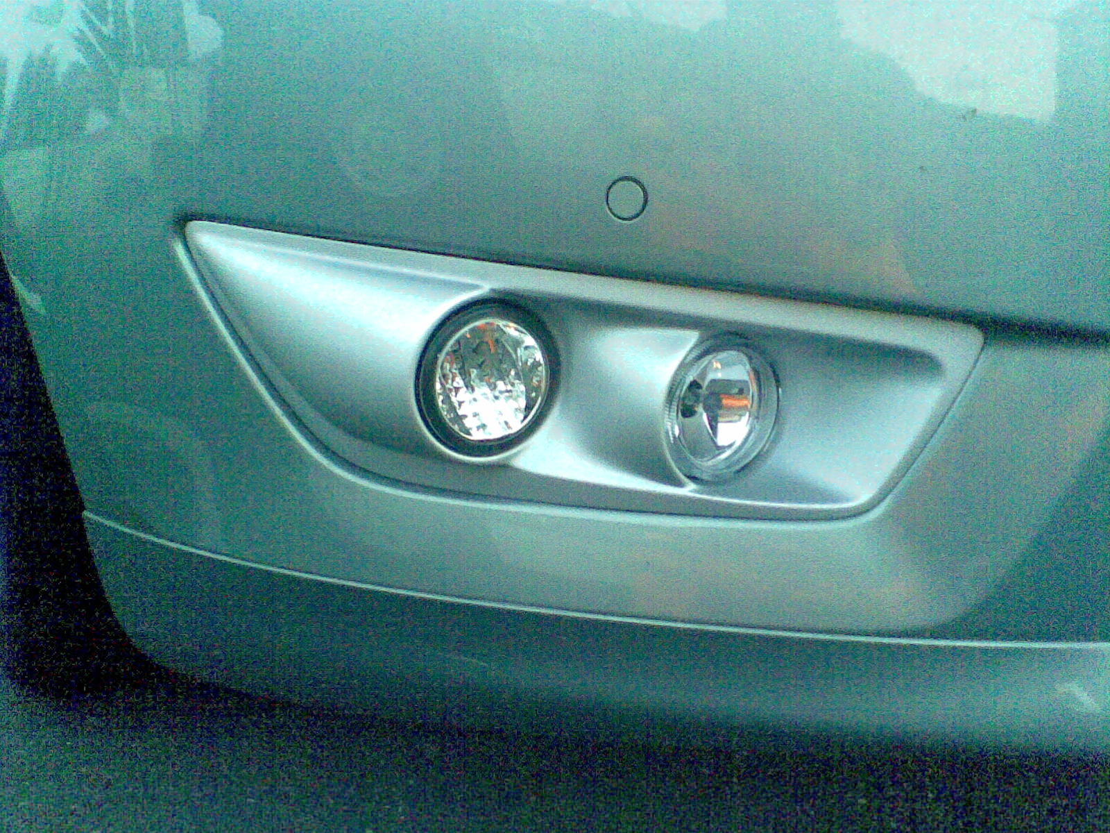

    Ich habe mal Fotos vom Umbau mit Hochgeladen!
    [Blockierte Grafik: http://www.fotos-hochladen.net/uploads/img20140418143wnmzvgbuq.jpg]
    [Blockierte Grafik: http://www.fotos-hochladen.net/uploads/img2014041814y3xqjsob5g.jpg]
    [Blockierte Grafik: http://www.fotos-hochladen.net/uploads/img20140418149lu06zwjdo.jpg]
    [Blockierte Grafik: http://www.fotos-hochladen.net/uploads/img20140418152v50dgtnms.jpg]
    [Blockierte Grafik: http://www.fotos-hochladen.net/uploads/img20140418191u8w2abxkl.jpg]
  • Hast du sehr schick gemacht :thumbup:
