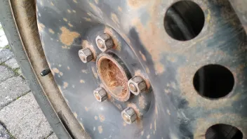

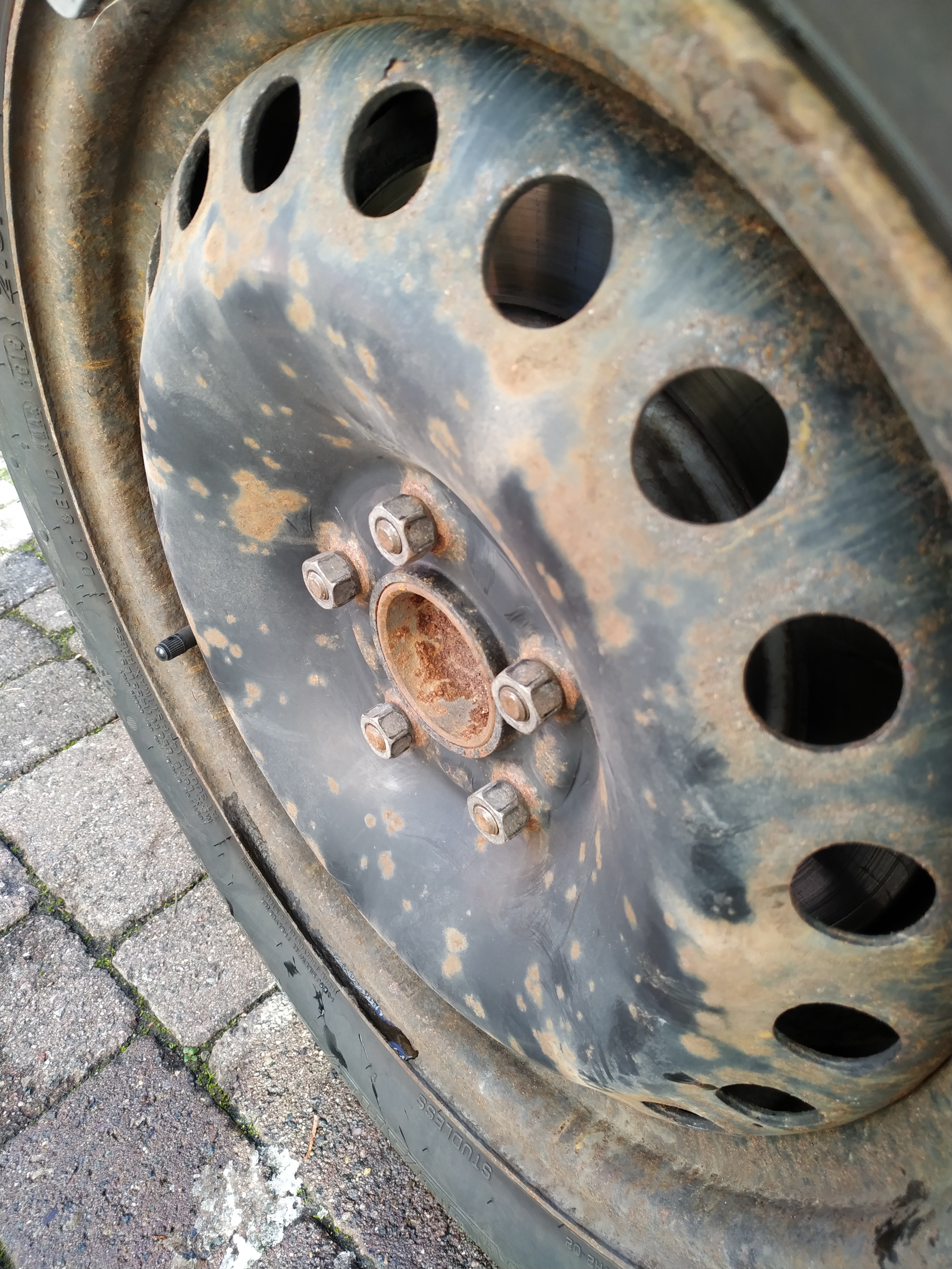

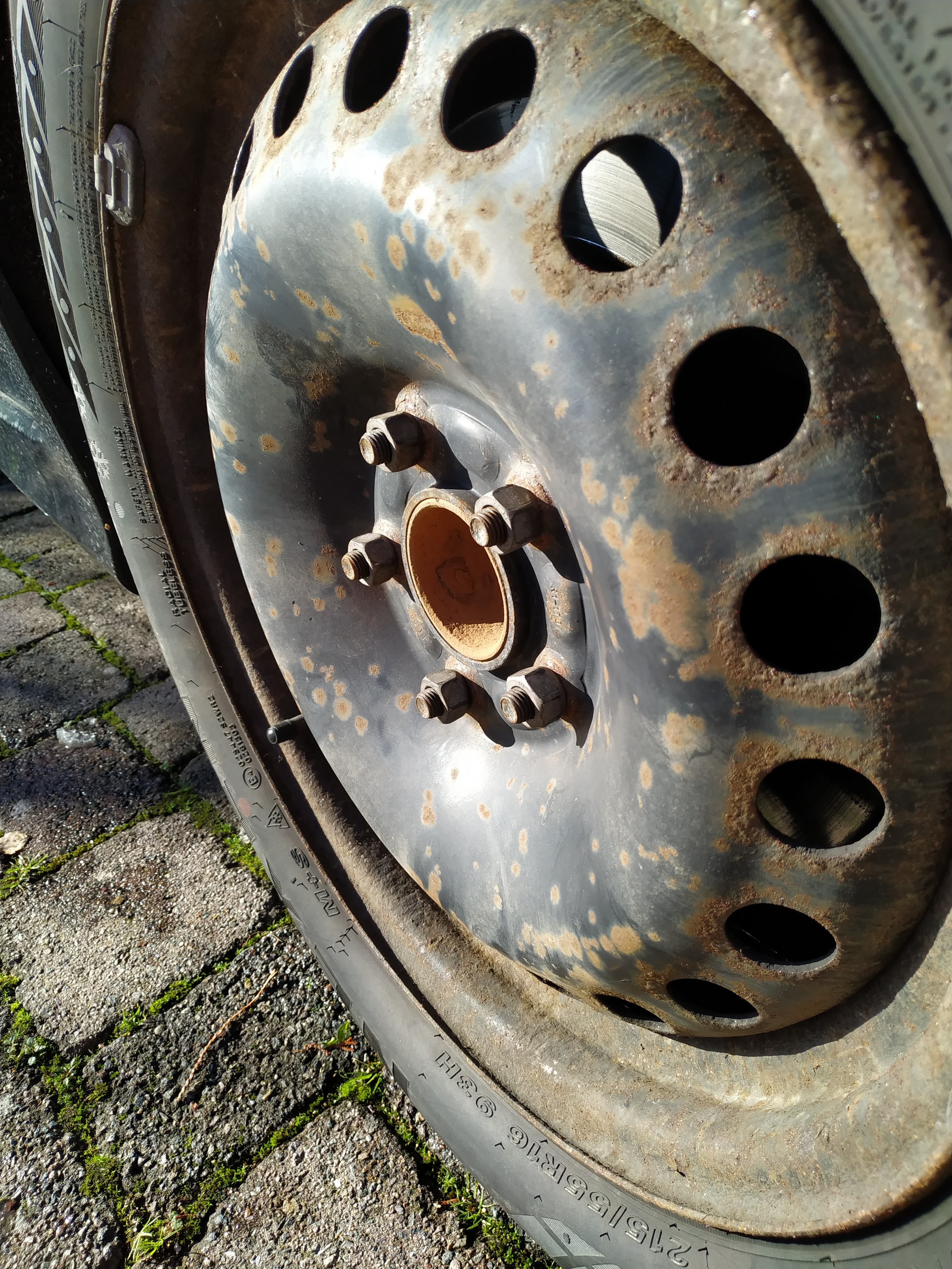

    ich war heute beim Winterreifen montieren, und mir is da was aufgefallen die hinteren Radbolzen sind kürzer wie die vorderen. Is das normal?

    Und das Auto war vorher ein Firmenwagen und wurde von einem Vertreter gefahren da kann ich mir das nicht Vorstellen das die Stehbolzen getauscht wurden. Und das mit den 7 Umdrehungen ist ja genau mein Problem, vorne bekomm ich die locker zusammen aber hinten sind es nur 4,5 und jetzt steh ich vor nem riesen Problem.

  • Ach ja und ich war ja heute bei Ford, und die haben mir bestätigt das hinten andere Stehbolzen verbaut sind wie vorne. Und laut Ford kann man die Stehbolzen leider auch nicht tauschen, sind nicht einzeln bestellbar sondern nur mit der Radnabe.
    Mit den Speziellen Muttern von H&R die ich eigentlich für die Sommerfelgen hab passen jetzt auch die Umdrehungen für die Winterfelgen.
