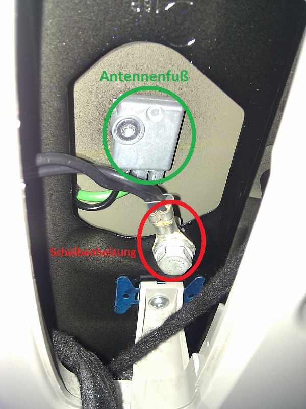

  • @ziom85
    Nimm mal bitte deine Innenleuchte raus und schau ob dort die 2 Masseleitungen richtig und vor allem fest befestigt sind.
    Es könnte ja sein das nurch einen schlechten Massekontakt der Scheibenheizung was passiert.
    Unter anderem ist in diesem Bereich ja auch der Antennenfuß mit seiner Masse.
    In ganz doofen Zufällen könnte hier die Störung entstehen, die dem NX schadet.
    Ist aber nur eine Vermutung!!!!

  • Hab mal eben ein Foto gemacht:
    Es sind 2 Masseleitungen da die rechte und linke Scheibenhälfte je eine eigene Heizung haben.
    Andere Massepunkte gibt es nicht.
    Mit Spannung wird die Heizung im Bereich der Scheibenwischer versorgt.
    Auch dort je ein Kabel für die linke und rechte Hälfte.
    Schaut euch den Bereich hinter der Lampe mal bitte an.
    Auf die Idee kam ich, weil ziom85 ja erst nach dem wechslen der Scheibe die Probleme bekommen hat.
  • Bei mir ist die schraube fest und Augenscheinlich auch nix vergammelt. Wäre auch zu einfach. Aber schaut bei euch trotzdem mal nach

  • Also die beiden Massekabel sind fest im Kabelschuh drin und der Kabelschuh ist auch fest. Habe da oben drin auch nix anders verlegt.

    - habe heute alles übepruft. Die Massenleitung von der Scheibe ( wie auf dem Bild ) waren richtig angeschloßen auch die Schraube schön fest - wenn ich schon dabei war :) , habe diese gelöst & bisschen Kontakt-Spray rein gesprücht ( vlt. bring was ) ;).
