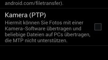

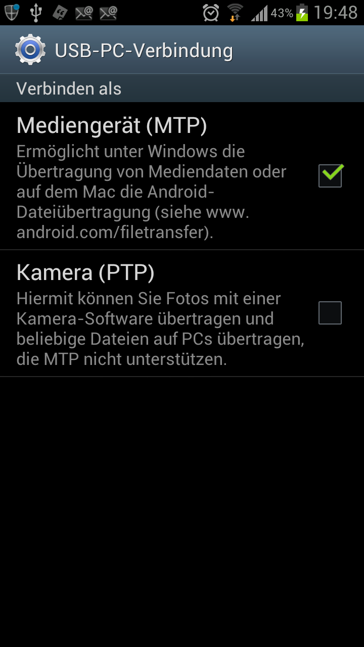

  • Sonst ist es ja dass man ein "Android Phone" als einfachen Wechseldatenträger
    das dachte ich auch, musste mich aber eines Besseren belehren lassen, nachdem ich vom HTC Desire zum Galaxy S3 gewechselt bin. Dort geht nut der MTP- oder Kameramodus. Es gibt also keinen Datenträger Modus mehr ?(

    siehe oben, das Bild machen hat zu lange gedauert, sonst wäre ich der erste mit einer Erklärung gewesen X(
