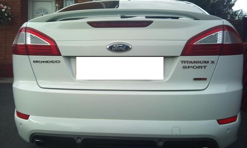

  • Ich hab das Gefühl, dass beim vFL es da auch nochmal Unterschiede gibt, was den Heckdiffusor vom TS-Paket angeht.
    Bei der Limousine sind die inneren Sensoren auch im Diffusor (in den 2 Sicken).
    [Blockierte Grafik: http://i95.photobucket.com/albums/l144/smokey19800/ba.jpg]
    Aber beim Tunier sind alle 4 Parksensoren direkt in der Heckschürze.
    [Blockierte Grafik: http://www.abload.de/img/babybeast26v2lyq.jpg]
    Würde denn der TS-Heckansatz von der Limousine an den Turnier passen?
