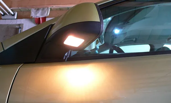

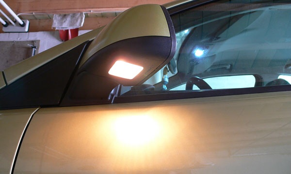

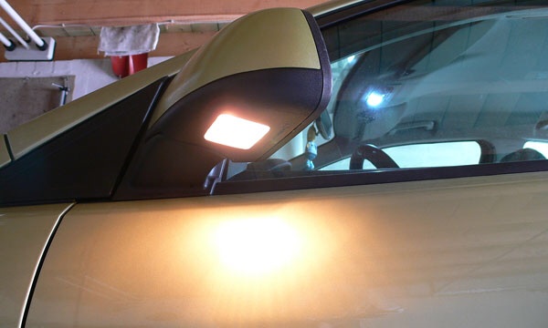

    Also nochmal wie schon oben im anderen Beitrag geschrieben. Umfeldbeleuchtung ist das Licht unter dem Spiegel und nix anderes

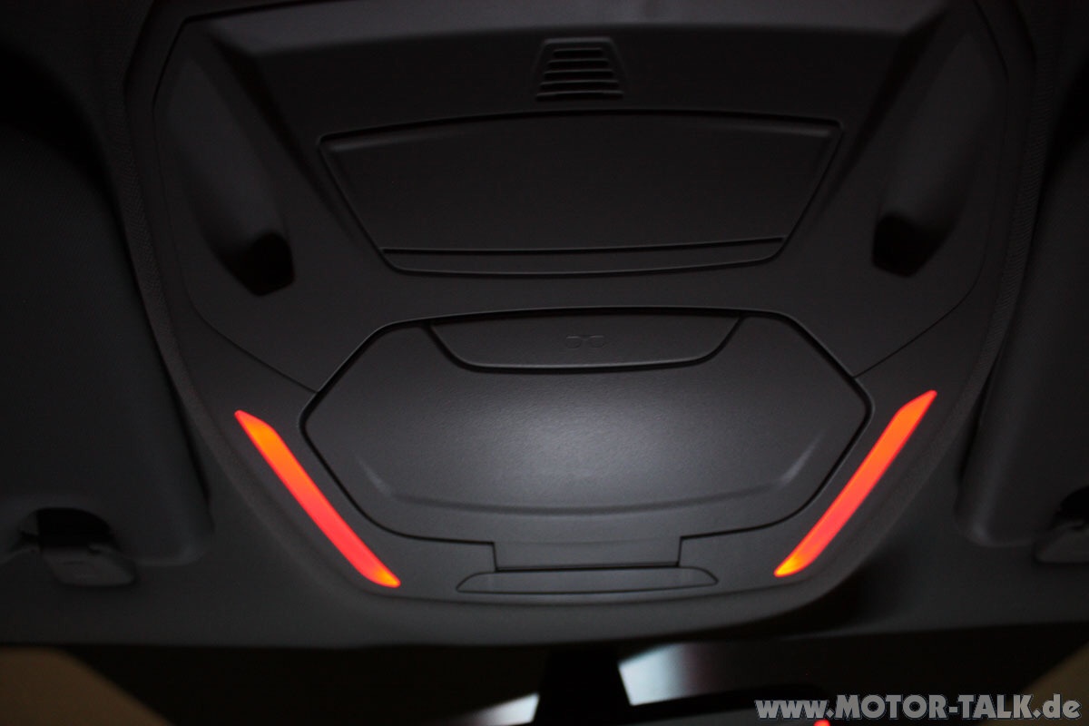

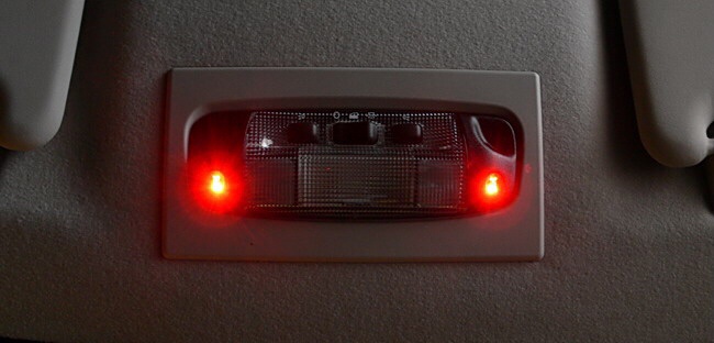

    Und Ambientebeleuchtung ist das Licht im Innenraum

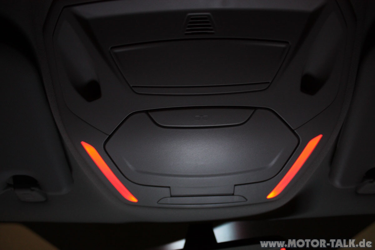

    Hier neues Modell also FL

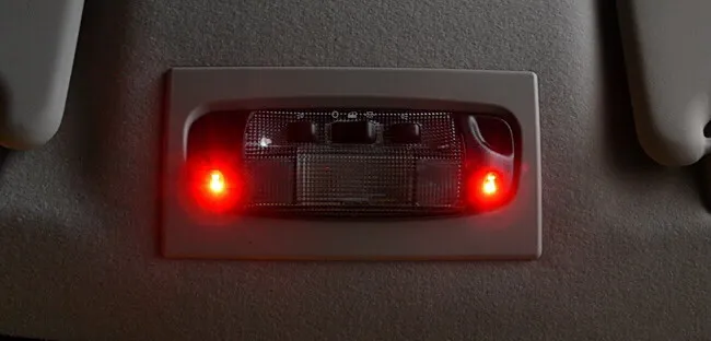

    Hier altes Modell VFL
  • Also nochmal wie schon oben im anderen Beitrag geschrieben. Umfeldbeleuchtung ist das Licht unter dem Spiegel und nix anderes
    Alles klar, eben da schau ich später mal ob ich das habe.
    Würde die denn auch im VFL passen?
    Genau das ist die Leuchte wegen der ich in diesem Beitrag frage, ob der Einbau so einfach möglich ist?

  • Also ich habe gerade einmal nachgesehen, beim Aufschließen leuchten bei mir wie beschrieben das Standlicht und das Rücklicht.
    Unter den Spiegeln leuchtet nichts und es sind dort auch keine Leuchtmittel oder Ähnliches verbaut. Also wenn ich dann eins und eins zusammenzähle gehe ich stark davon aus, dass ich keine Umfeldbeleuchtung habe ;(
