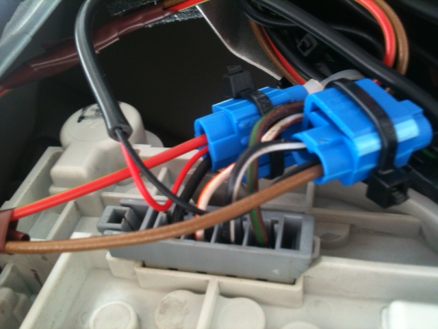

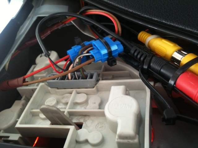

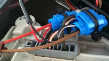

Hallo Zusammen, ich möchte mir bei meinem Mondi BJ2012 Turnier nun auch eine RFK einbauen.
Wenn ich den Thread so durchlese bin ich aber etwas verwirrt.

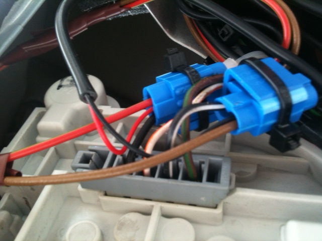

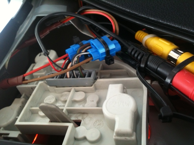

Hat es sich nun letzten Endes herausgestellt , dass die Masse der Cam vom hinteren Zigarettenanzünder genommen wird ?
Ich habe es wie ein Vorschreiber von mir auch über die Schraube am Wischermotor versucht , leider ohne Ergebnis.Vorausgesetzt ich hab das Plus korrekt am braunen Kabel des Rückfahrscheinwerfers genommen.
Habe direkt hinter der Birne mit Stromabzweiger angezapft.Das Videokabel nach vorn habe ich auch verlegt bekommen. Wollte den Monitor im Rückspiegel mit + über die Beleuchtung vom Licht der Sonnenblende nehmen und die Masse an der großen Schraube am Dach unter dem Brillenfach.
kann man die Verkabelung so lassen? Und wenn ja welches der beiden Kabel an der Sonneblendenlampe ist + ? Hab da schwarz weiss und grün braun.
Wäre super wenn mir jemand helfen könnte oder zumindest nochmal konkret sagen welches kabel wo angeschlossen wurde
Vielen Dank für Eure Hilfe
Gruß Stefan
