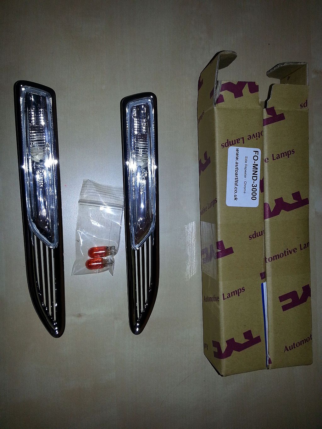

Seitenblinker in Smoke und in klar
  • Bin froh sie gestern zurück geschickt zu haben.
    Da behalte ich lieber die originalen ohne Qualitätsmängel.
    Is auch mein Gedanke. Ich kauf mir doch kein Zubehör (und sei es noch so toll), um mich anschließend damit rumzuärgern.
  • Genau das ist es!
    Zumal man sich teure Felgen usw. kauft und in Deinem Fall z.B. den Motorumbau und dann solch "billig" blinker mit Qualitätsmängeln.
    Ich meine ich habe kein Showcar aber trotzdem sollte alles in einer guten Qualität sein finde ich.

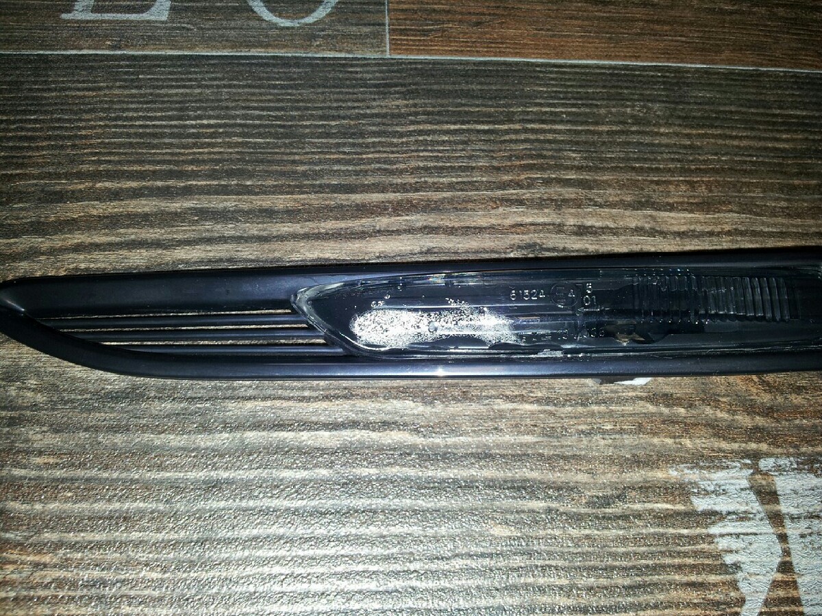

    Ich habe dem Shop geschrieben die Tage mit Foto und sie meinten sie sehen nichts. Dann habe ich es extra markiert und da kam nur "Wie bereits erwähnt: einfach zurückschicken." :thumbdown:
  • Bleibt halt Chinaschei.... :rolleyes:

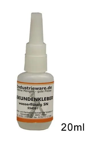

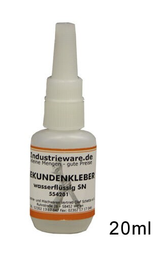

  • Soo, hab mir ma den Chinaschei... zur Brust genommen und die Spalte zwischen Blinkerglas u. Gehäuse abgedichtet.
    Dazu hab ich DIESEN KLEBER genommen
    Durch seine extrem dünnflüssige, ja fast schon über-flüssige Konsistenz verläuft er genau entlang der Klebekante, und füllt evtl. vorhandene Bruchstellen und dichtet diese somit ab.
    Das scheint auch zu funktionieren, Blinker sind nach ner Regenfahrt und zwei Handwäschen seit knapp einer Woche immer noch dicht.

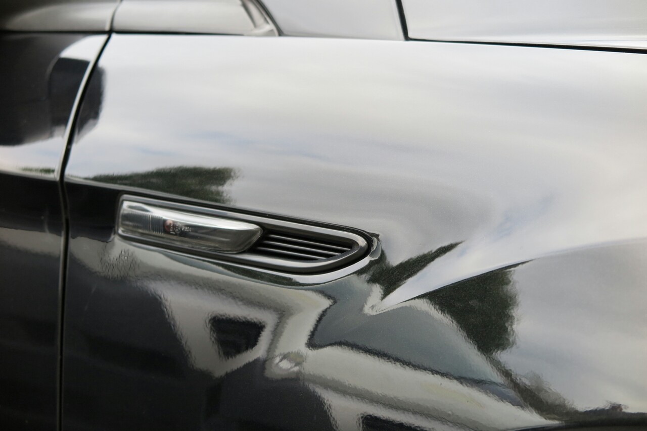

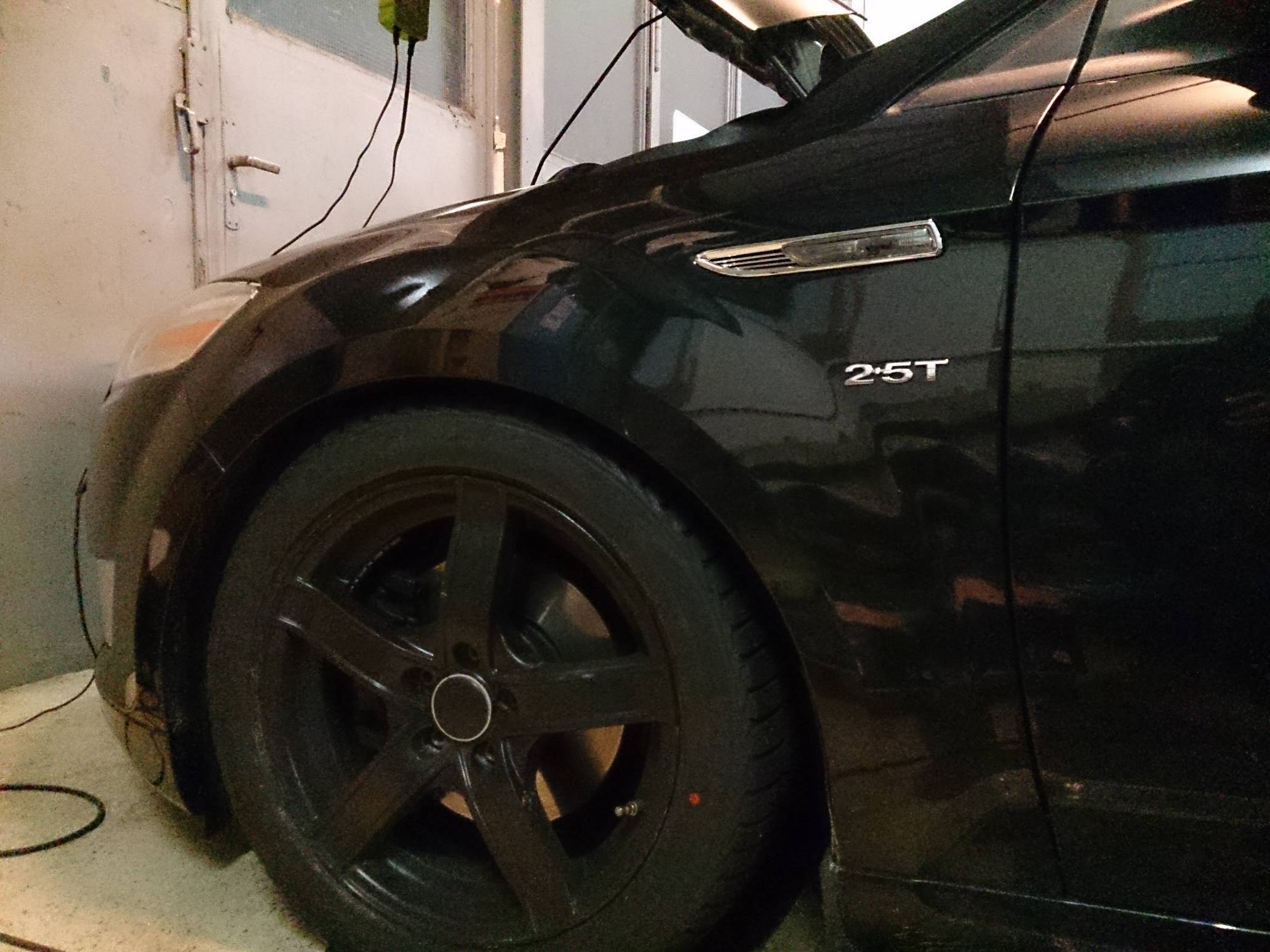

    Die Blinker sehen am Mondi einfach zu geil aus, als sie zurück zu schicken :thumbup:
