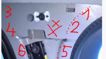

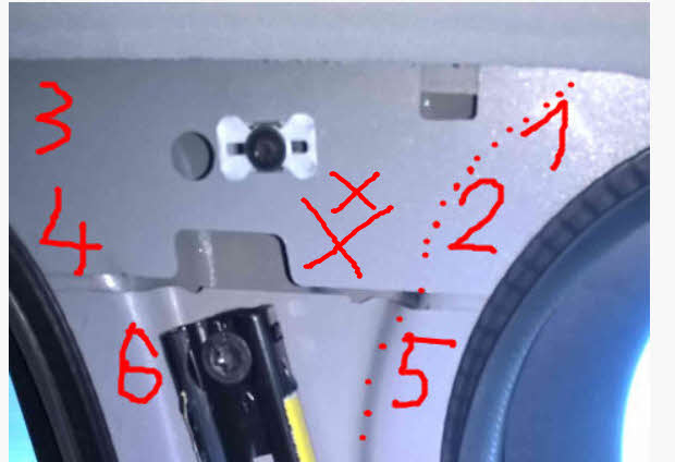

  • Alter Thread, aber noch keine Löusung. Aber hier ist sie endlich:
    Mondeo MK4 Rappeln Klappern B-Säule Lösung gelöst
    Das Problem ist gelöst.
    Ich habe mit der Spitze eines 5kg-Vorschlaghammers mit 10 cm "Anlauf" in die beiden mit "X" markierten Stellen (siehe Foto) geschlagen. Das Blech federt stark, deshalb ist der schwere Hammer schon notwendig.
    Ergebnis: Rappeln ist weg.
    Dazu vorher unbedingt die linken Fenster herunterfahren und Zündung aus (wegen Airbag; man kann nie wissen...)
    Vorher hatte es noch gerappelt, also auch ohne Verkleidung.
    Verkleidung ist inzwischen wieder drin. Alles ok, das Rappeln ist weg, hurra.
    Ich hatte auch Fett eingespritzt, aber es hatte erst einmal nicht geholfen.
    Es kann aber sicher nicht schaden, deshalb vor dem Hammerschlag sicherheitshalber auch Fett einspritzen.

  • Antwort für "Onkel Henry":
    Die Frage war, warum ich auf diese komische Idee gekommen bin.
    Ich hatte die Teile so abgebaut, dass ich das Bild in meinem Beitrag machen konnte.
    Wenn ich während des Rappelns während der Fahrt mit 2 Fingern fest auf die Stelle mit den beiden "X" im Bild (Beitrag 21. Dezember 2016 ) gedrückt hatte, war das Rappeln weg.
    Nach der "Kaltverformung" mit dem Hammer ist das Rappeln bis jetzt nicht mehr aufgetreten.
    Ich habe das Bild zwar vorher gemacht und die Zahlen waren nur eingetragen, damit mir jemand sagen konnte, was man konkret tun sollte.
    Aber das hat sich ja jetzt erledigt.
    Wenn ich das Bild jetzt, nachdem ich mit dem Hammer 'reingeschlagen habe, noch einmal machen würde, würde man übrigens fast nichts sehen. Das Blech hat jetzt in der Mitte eine 2 kleine Katschen und ist maximal 2 mm eingedrückt.
