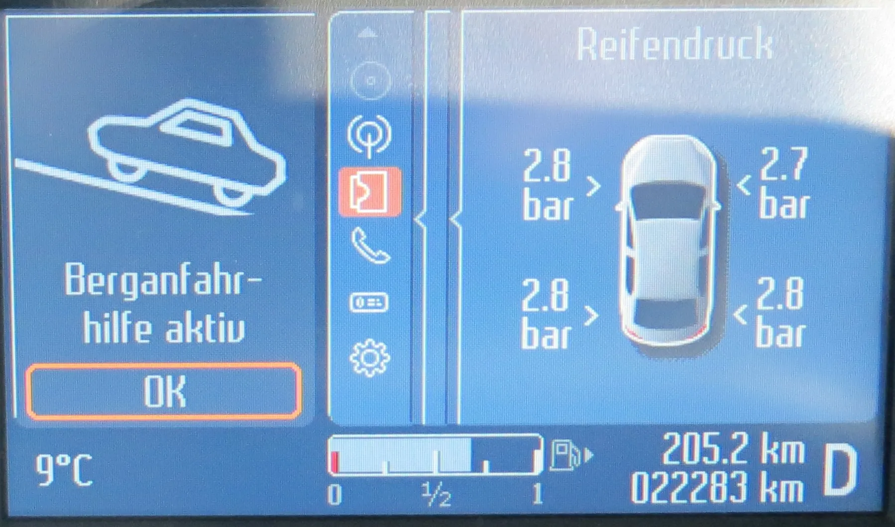

  • In 24 Stunden hat er jetzt ( wenn überhaupt) weniger als 0,1 bar verloren, also nichts feststellbar.
    Die Sache ist sehr eigenartig.
    Aber besser so wenig als plötzlich komplett platt und dann den ADAC rufen müssen ( das Pannenspray werde ich sicher nie nutzen ).
    Die Räder zeigten bei Start alle 2,7 bar an und gingen dann durch die Erwärmung auf der morgendlichen Brötchenrunde auf 2,8 bar hoch.
    Kein Anzeichen von Druckverlust.
    Man könnte ja fast vermuten mit hätte einer Luft abgelassen, aber das finde ich höchst unwahrscheinlich.
    Also weiter beobachten ..........
  • So, nun habe ich eine Woche lang nichts verloren, alle Räder zeigen immer noch fast gleich an.
    Was ist da passiert letzten Samstag ??
