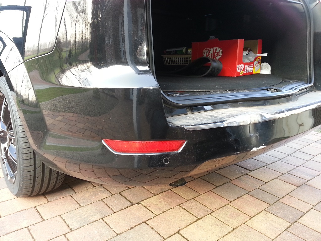

Wie ihr vielleicht schon auf den Fotos erkennen könnt habe ich am Heck ein kleines problem was ich in den nächsten tagen in angriff nehmen wollte.
Da ich schon bei der Werkstatt war und er mir sagte das man die Beule wohl entfernen könnte aber der Ladekanteschutz ist wohl nicht mehr zu retten ![]()
Er sagte mir das wäre kein problem den Schutz zu entfernen. Nun bin ich aber am überlegen ob ich es selber mache und die Beule dann von einen bekannten wieder reparieren lasse.
Da ich den Schutz nachträglich selber montiert habe und ich noch weiß wie der klebestreifen geklebt hat weiß ich nicht wie man es am besten angehen kann ohne mich da unnötig abzuquälen.
Wenn das alle wieder heile ist kommt da eh wieder ein Ladekantenschutz drauf.
Am ende des Monats kommt er schließlich zur Aufbereitung und da muss der kleine wieder fit sein ![]()
Ladekantenschutz demontieren aber wie?

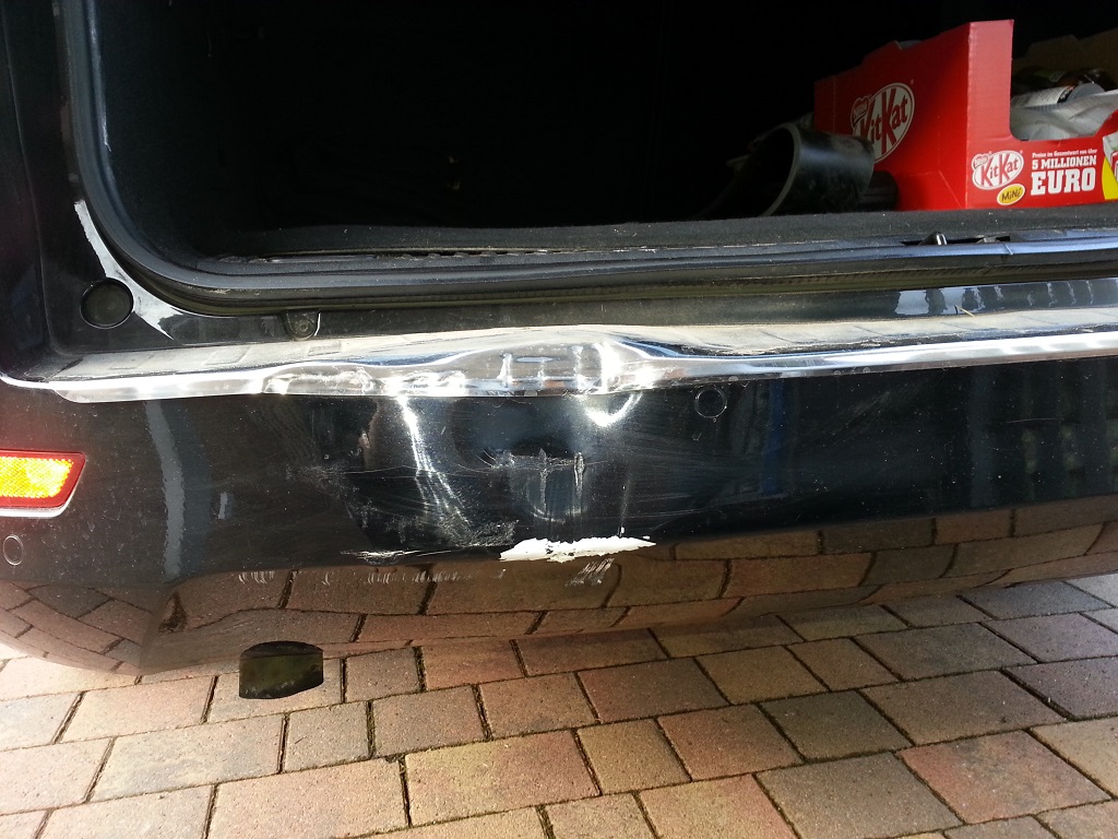

Mit Heißluftföhn anwährmen. Dann versuche abzuziehen oder mit Plastikkeil.
so wie man alle geklebten teile abmacht, mit ner angelschnur!
Und ggf. Stück für Stück Feuerzeugbenzin oder Nitroverdünnung auf die Klebstellen, das löst den Kleber auch an...neu lackiert werden muss die Stosstange ja eh, oder?
Also mit ner Angelschnur wird angesichts der großen Fläche denke ich mal so gut wie unmöglich
Ja neu lackiert wird die Stoßstange.
Mit Heißluftföhn klingt nicht schlecht und mit der Verdünnung was du sagst hab ich noch keine erfahrung aber ich kann das ja mal versuchen vielleicht klappt es ja
Einfach ein Cuttermesser drunter mit dem Ding und fertig, aber bei deiner Beule wäre ein neuer besser!
