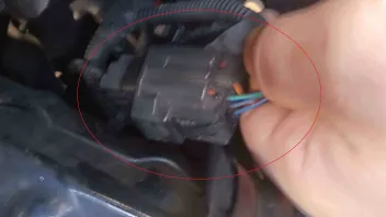

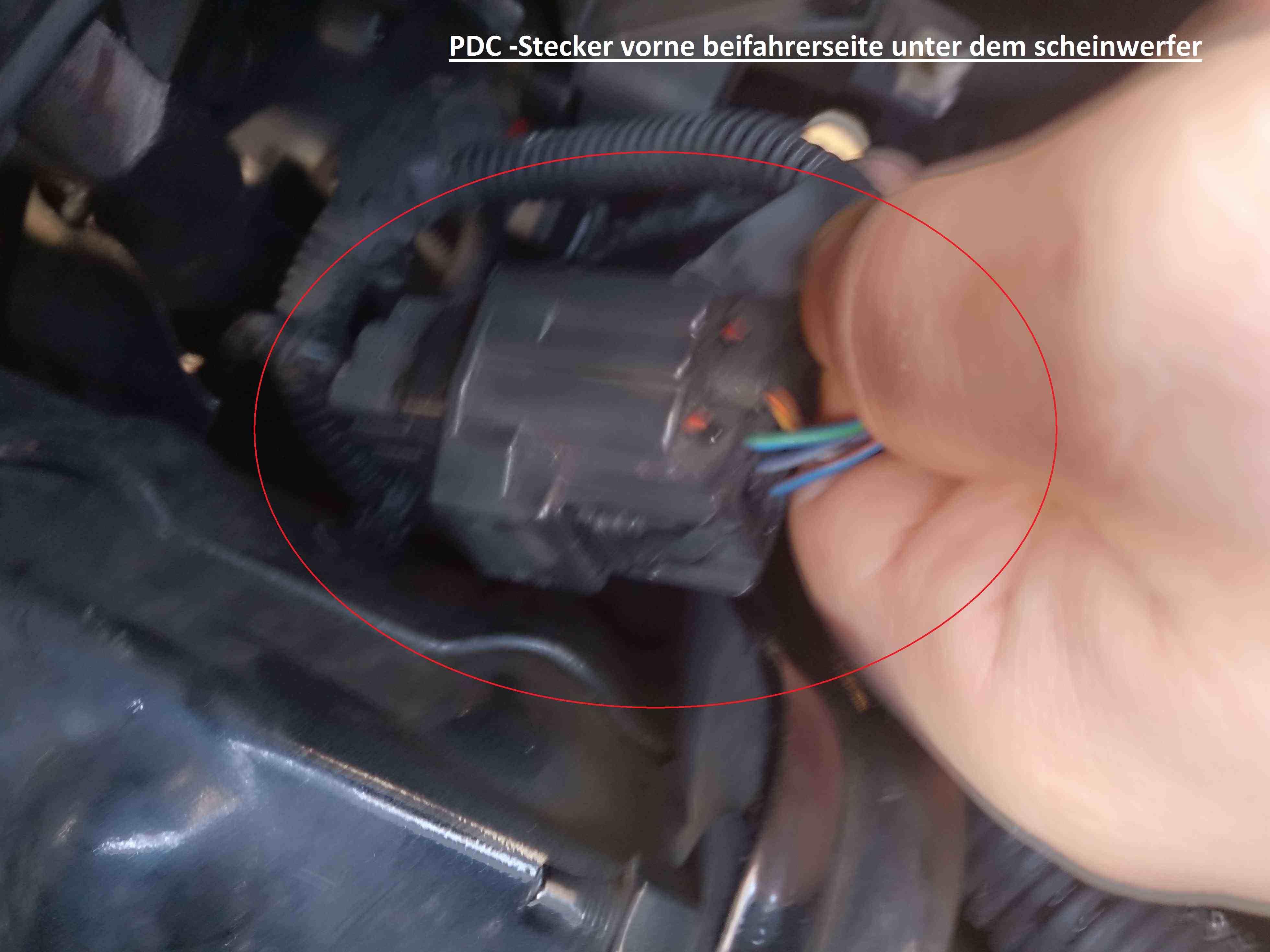

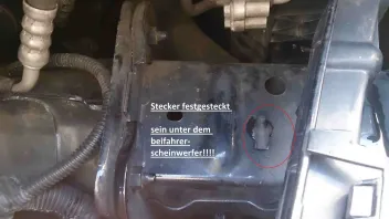

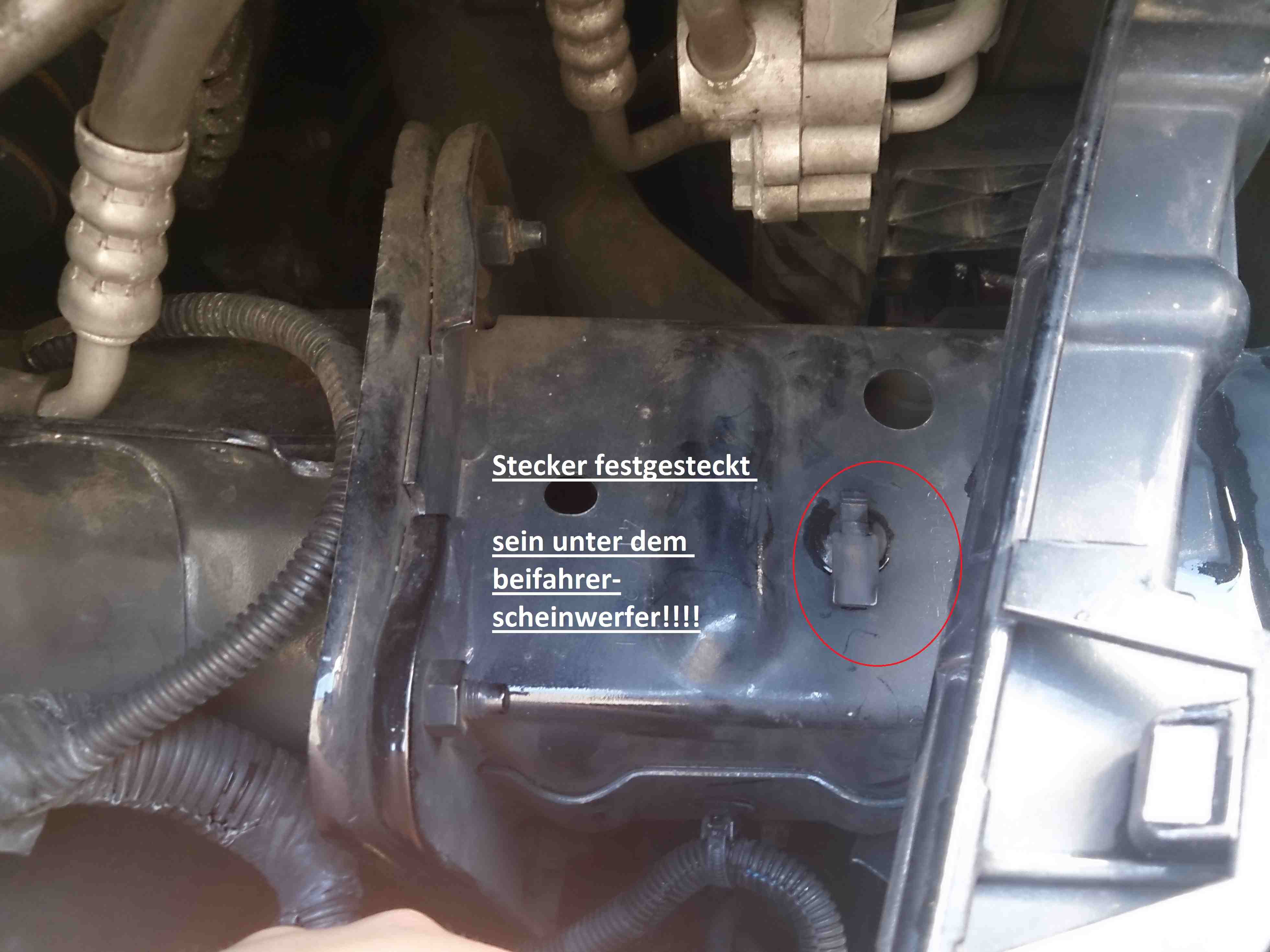

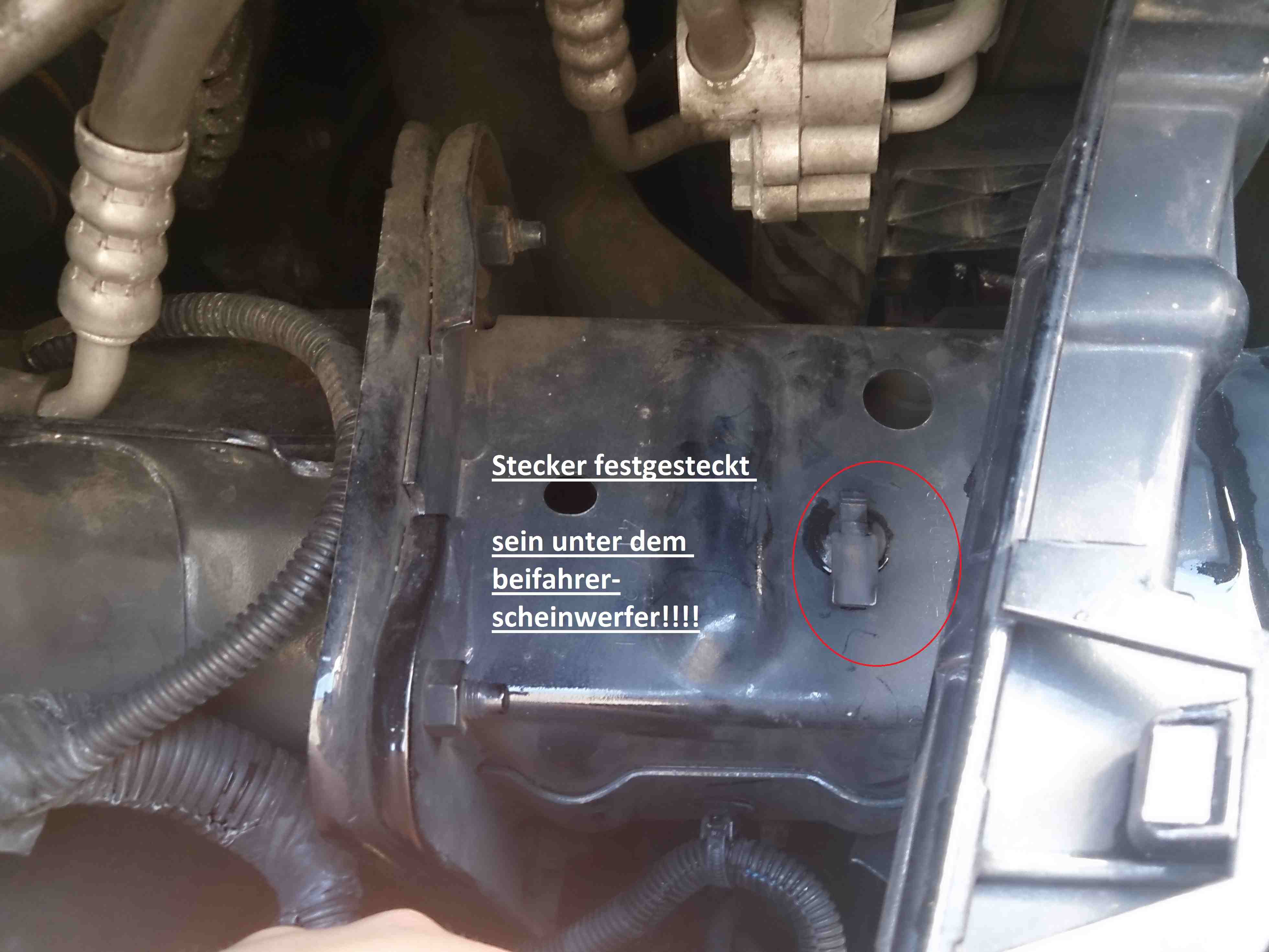

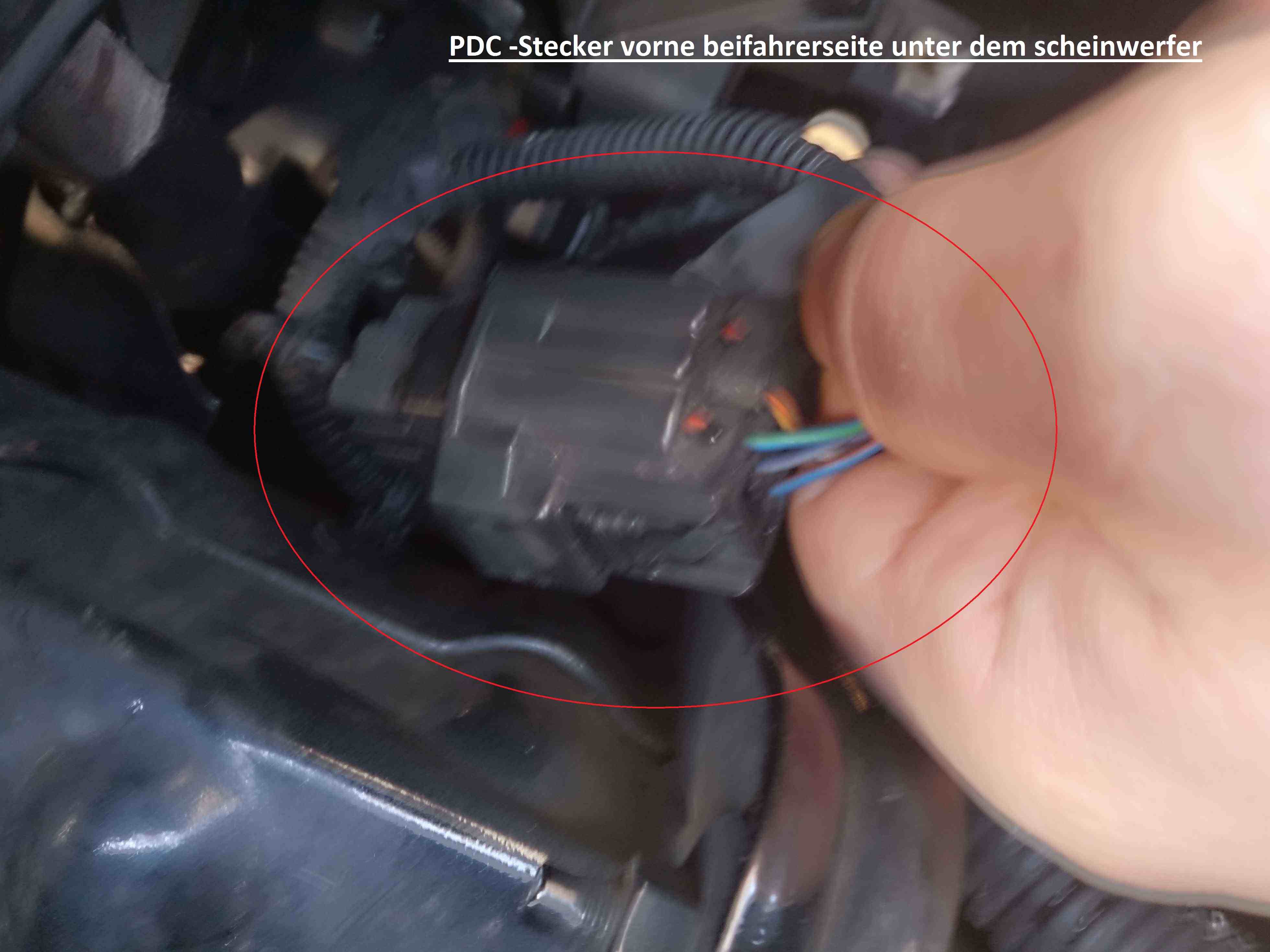

  • Da hast du aber glück gehabt das ich noch nicht alles zusammen gebaut habe .
    Hier hast du bilder !!!
    Der stecker sitz wie gesagt unter dem scheinwerfer und ist auf dem träger vom rahmen aufgeschoben das der dort fest hält.
    :thumbup:
    Danke vielmals für die Bilder werde morgen mal nachschauen scheinwerfer abbauen und schauen. kann es eigentlich sein wenn der stecker nicht richtig sitzt dass es dann falsche pieptöne wie bei mir gibt oder hat es mit der befestigung nichts zu tun
