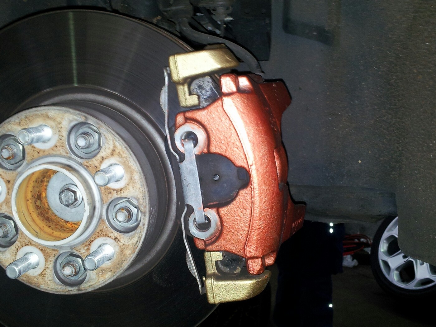

So ich behalte jetzt meine orign. Felgen, war heute mal beim Felgendoc und hab mir einen Kostenvoranschlag für meine 4 Bordstein geplagten Felgen geholt ! Er macht sie mir Werksneu und in Wunschfarbe für 200,-€ inkl. 4x Bremsattellackierung in Rosso Rot!!! Das ist doch mal ne Angebot oder ?

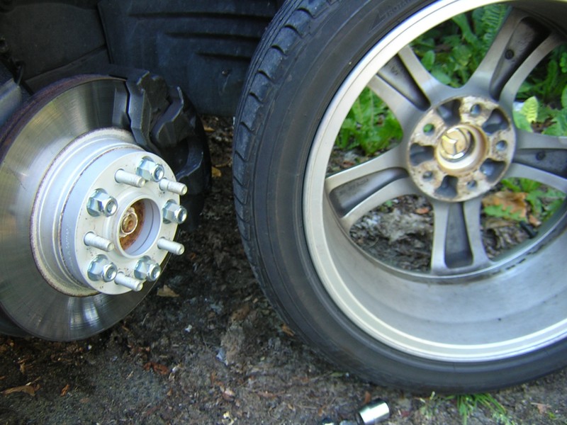

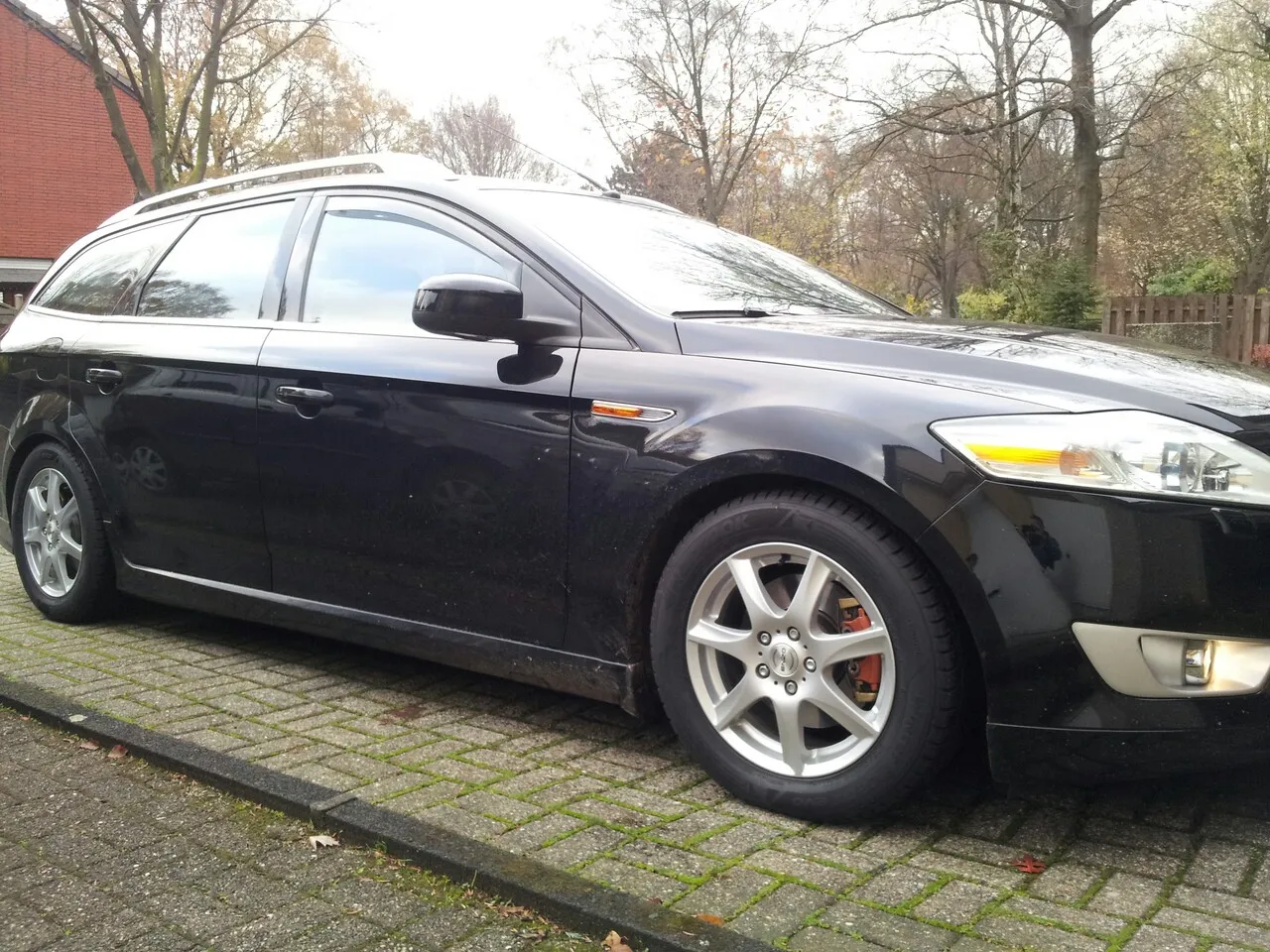

mir gefällt die AEZ Yacht und die hat 7x16 ET48passt das denn dann noch mit den 20mm/ rad spurplatten ? wenn ich richtig gerechnet habe, würde das dann ET28 entsprechen, oder ?
Hallo Thomaask, von den Spurplatten und der neuen ET 28 sollte es passen, da man beim Mondi laut Gutachten in Einzelfällen bis max. ET 20 gesamt gehen kann. Wichtiger aber ist, ob deine AEX Yacht 7x16 auch die bei Spurplattenmontage unbedingt notwendigen Schraubentaschen haben, um evtl. überstehende Radbolzen aufzunehmen. Ich fahr z. B. im Winter 7x16 Enzo mit ET 48 und mit 215/55ern auch mit den 20mm Spurplatten. Alles TÜV- konform.
7x16 Enzo
ist enzo der hersteller oder felgenname/ typ ?
also dann ist enzo wohl die felgenmarke
und du hast bestimmt die enzo W -
du hast ja paar riesenklopper von muttern an den spurscheiben.
sind deine distanzscheiben von eibach ?
weiß schon was du meinst, mit den giestaschen
