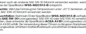

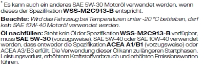

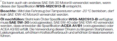

  • Du kannst jedes Öl fahren, dass von Ford für deinen Motor freigegeben ist. In deiner Betriebsanleitung steht die nötige Spezifikation-Norm Bezeichnung. Dadurch erkennst du welches für den Motor geeignet ist.
    Du kannst auch jedes andere belibige Öl fahren, es muss nichts passieren, aber es ist eben nicht optimal, denn Salatöl aus dem Supermarkt schmiert auch. :D
    Warum willst du 10W40 fahren? ?( Nur weil der Motor jetzt so eine Laufleistung hat um 5 Euro zu sparen?

    Trotzdem: "Gehören" im SInne von Handbuch, Fordvorschrift, etc.pp., tut in den 2.5T ein 5W30 nach Ford-Spezifikation.
    Aber Diskussionen über "richtiges", "falsches", "gutes", "besseres" whatever Motoröl gibt es IMHO (auch auf dieser Seite) schon in ausreichender Menge. Auf MT z.B. kann man dazu Unmengen an Postings lesen und ist danach auch nicht unbedingt schlauer. :D
    Nachtrag: Wie in einer MT-Diskussion zu lesen steht, hat Ford für den Focus RS auf 0W40 nach WSS-M2C937-A umgestellt, das wäre dann z.B. das Castrol Edge.
