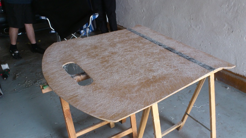

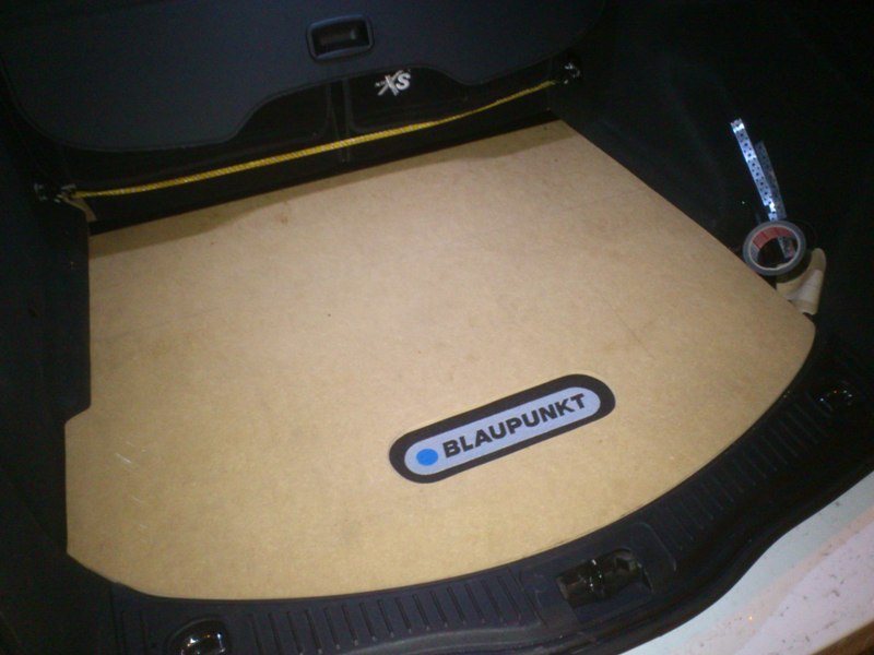

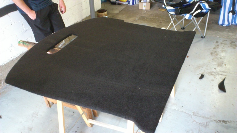

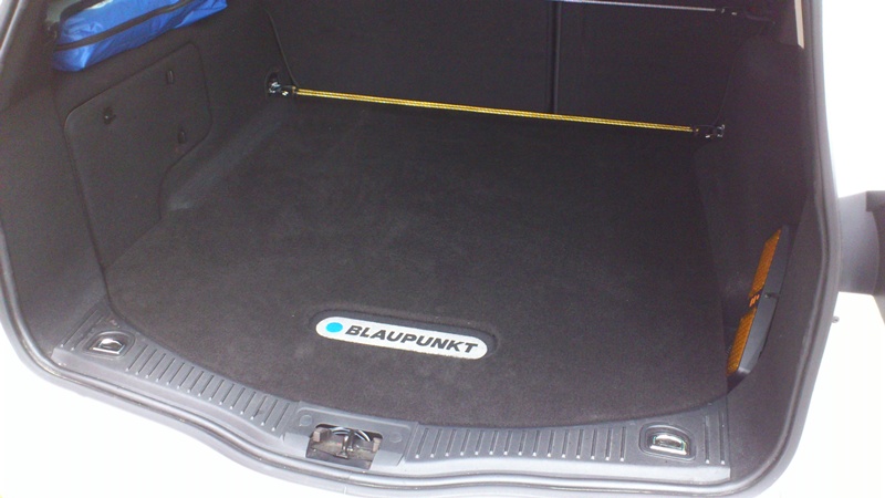

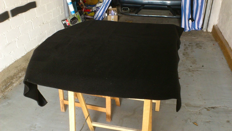

  • Hallo zusammen,
    die ersten Baujahre (demnach auch meiner) hatten ja ein paar Probleme mit einem sich ablösenden Bezug vom Ladeboden im Kofferraum.
    Bei meinem Ladeboden hat sich auch der komplette Bezug gelöst und ich wollte den ganz gerne neu beziehen.
    Welcher Stoff ist hierfür geeignet? eine 100%ige Originalität ist mir nicht so wichtig. Sollte nur gut aussehen.
    Welcher Kleber ist hierfür geeignet?
    Hat dies schon mal jemand gemacht?

  • Der ladeboden ist ja ziemlich gerade und da sollte das kein Problem seien den neu zu beziehen!
    Würde was robustes nehmen . Vielleicht findest Du auf den teppichmarkt einen Rest den sie für nen guten Preis vermachen. Habe bei mir im passat auch hinten neu verkleidet und einfachen grauen Teppich genommen.
    Als Kleber würde ich dir persönlich patex vom Baumarkt empfehlen. Ich musste damals meinen Himmel vom passat neu beziehen und da habe ich auch ne kleine Dose patex teppichkleber genommen und der ging sehr gut dafür und die Verarbeitung war auch ganz einfach.
    Sieht auch bis jetzt Super aus.
    Musst halt den alten Bezug runtereisen und sehen das den Boden schön sauber bekommst ohne Hügel und so .
    Habe bei mir im Kofferraum dann noch ein wenig mit den Schleifer gearbeitet.
  • Habe dicken Bezugstoff genommen wie auch für Basskisten gerne verwendet wird. Jat jetzt en Jahr gute dienste geleistet nur letztens hat sich was klebriges (Vermute mal vom einkaufen) darein gesetzt und ich bekomm das nicht mehr raus.
    Nachteil. Sobald was mit Klettverschluss mit dem Boden in Kontakt kommt heißt es fäden ziehen.
    Wasserkästen und einkäufe hat er aber gut weggesteckt gehabt.
