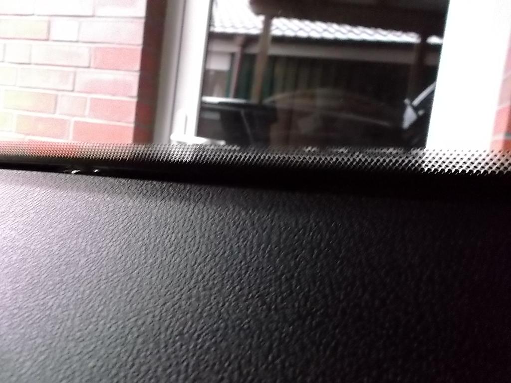

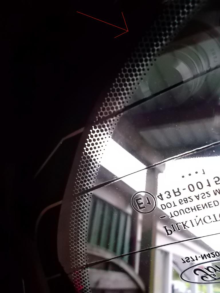

  • Hi,

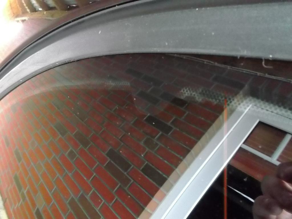

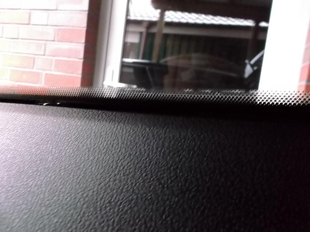

    ich habe meine Scheiben vor ca.1 1/2 Wochen tönen lassen.

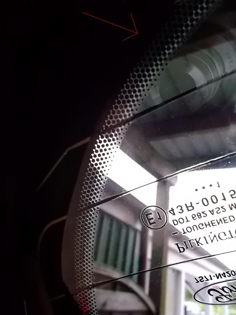

    An den hinteren Scheiben ist ja dieser Siebdruckrand,wo die Folie ja nicht immer so ganz 100%ig haftet.

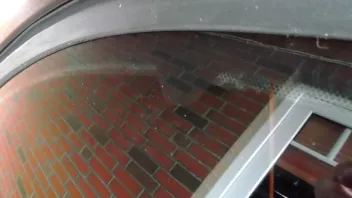

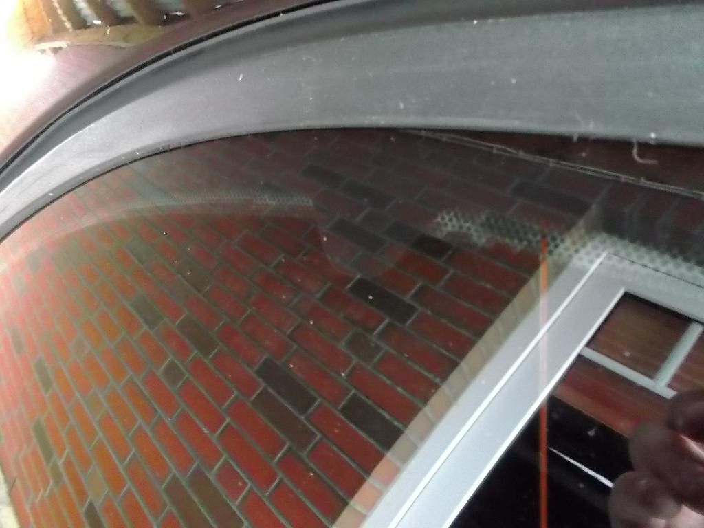

    Naja, jedenfalls habe ich zwischendurch wie vom Folierer gesagt bekommen, den Rand immer leicht angedrückt. Ansich haftet es jetzt doch ganz gut. Aber was mich stört und auch vorher noch nie bei meinen vorherigen Autos mit Scheibenfolie hatte, ist dass in dem Randbereich ein weißer Rand zurück geblieben ist.
    Ich habe mal versucht das zu fotografieren - ich hoffe man sieht es einigermaßen.
    DAS habe ich also noch nie gehabt und es ist definitiv nicht dass die Folie da nicht richtig klebt. Man kann von innen bei Sonnenschein in dem Bereich es sehr deutlich erkennen dass es dort weiß/milchig ist.
    Hat jemand sowas schon mal nach dem Tönen gehabt?
    Nachdem der Folierer mir auch schon die Heckklappe und Türblenden zerkratzt hat bin ich da sehr skeptisch.
  • Da der Siebdruckrand eine gewisse Dicke aufweist, liegt die Folie in diesem Bereich nicht ganz an der Scheibe an. Durch die Luft zwischen Scheibe und Folie kommt es zum hellen Rand. Das ist normal. Der milchige und unscharfe Effekt ist mMn mit dem Dehnen der Folie über den leichten Erhebungen zu erklären. Wenn die Folie nachträglich angedrückt wird, wird sie leicht erwärmt und verändert hier ihre Form.

    Wie gesagt, hatte schon mehrere Autos tönen lassen, aber der Rand war nach max. einer Woche weg und so milchig war da auch nie was geworden.

  • Bei meinem ist das auch so, allerdings nicht ganz so ausgeprägt. Ich hatte anfangs darüber nachgedacht, ob ich das reklamieren soll, aber da ich das nur bei genauem Betrachten finden kann und ich eigentlich nie hinten sitze, habe ich von einer Reklamation abgesehen. Darüber hinaus gehe ich von einer technischen Grenze der Machbarkeit in diesem Bereich aus, der hier ja bereits erwähnt wurde.
  • Sieht bescheiden aus und sollte so nicht sein, so was sehe ich zum ersten mal! Ich würde das reklamieren!
  • Das mit dem weißen Rand ist definitiv nicht "normal". Meine Scheiben wurden auch zusätzlich foliert und da ist absolut nix von weißen Rändern zu sehen. Ich geh mal davon aus das Dein Folierer das Hauptberuflich macht, er sollte also ein Fachmann auf dem Gebiet sein. Entsprechend lässt er sich sicherlich auch fachmännisch bezahlen von Dir. Demzufolge kannst Du auch die Arbeit eines Fachmannes erwarten!
    Hat er Dich vorher darauf hingewiesen das die Gefahr besteht das weiße Ränder zurückbleiben können? Wenn "Ja" haste Pech. Wenn "Nein" dann reklamieren. Wirst deine sauerverdiente Kohle doch nicht für so etwas auf den Tisch packen?

  • Hm sieht nach Fett aus.
    Habe mal gehört/gelesen das wenn vor dem Folieren die Scheibe nicht ganz sauber gemacht wird bzw Fettfrei das sich das halt mit der "Seifenwasser" zum Kleben vermischt und wenn die Feuchtigkeit dann austrocknet bleibt dann das Fett als so nen schleier zurück.
    Ich selber hatte es zwar noch nicht gehabt aber vieleicht trifft das ja bei dir/euch zu.
    Gruß Tai
  • So kurzer Zwischenbericht:
    Die Folien habe ich wieder entfernt. Die Randbereiche sind lt. deren Bedinungen ausgeschlossen. "Ein heller Rand ist möglich und lässt sich nicht vermeiden". Tja, trotz ner halben Stunde diskusionen nichts zu machen - habe dann auch keine Lust mehr gehabt mich damit weiter um zu ärgern und habe die Folie dann zuhause wieder entfernt. Die Typen hätt ich eh nicht mehr an mein Auto gelassen.
    Es war definitiv was dahinter - auf der Folie waren weiße Rückstände zu sehen und auf dem Fenster ebenfalls. :cursing:
