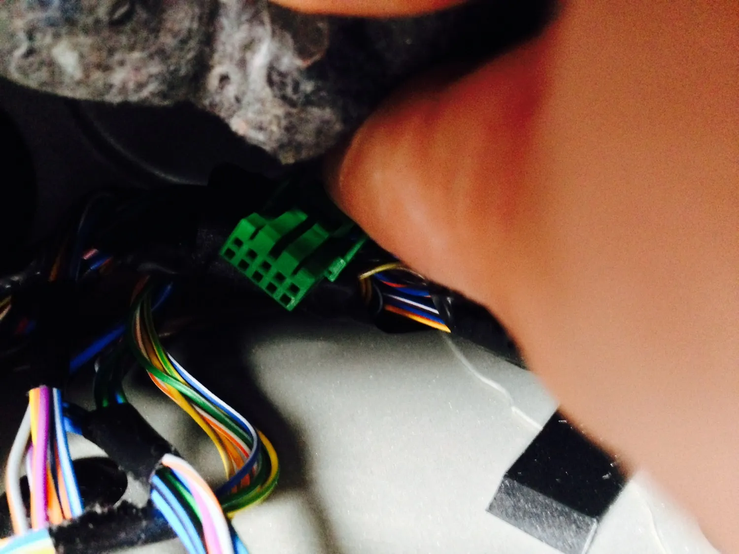

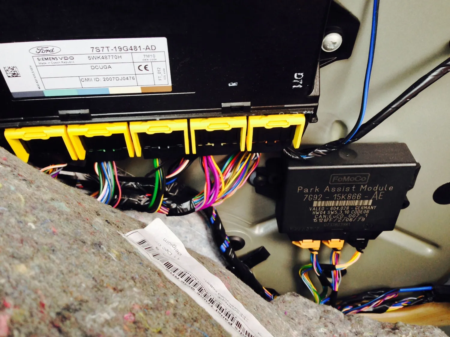

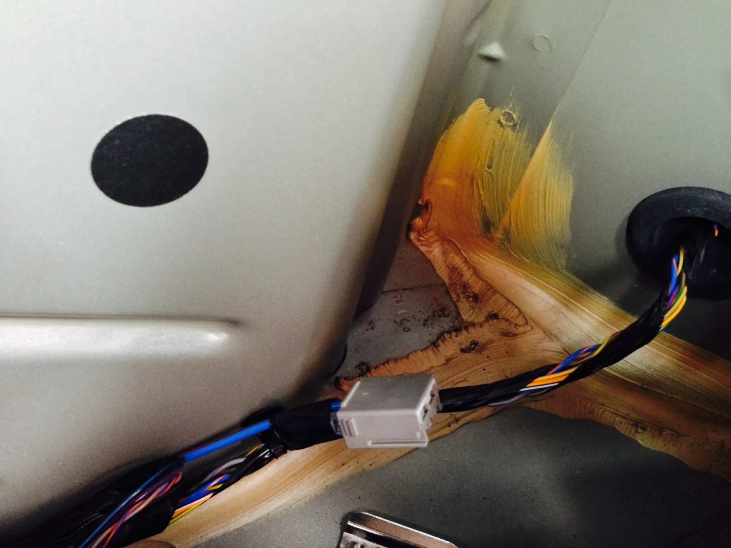

  • Ich möchte mir auch gerne eine AHK nachrüsten aber weiß immer noch nicht genau ob ich nun die Vorrichtung habe oder nicht....
    Habe deshalb mal Fotos gemacht wie es bei mir rechts hinter der Kofferraum Verkleidung ausschaut...
    Habe ich nun die Vorbereitung???
    Ist das modul nun vorhanden???
  • Nein.
    Die beiden Stecker lagen bei meinem nicht vorbereiteten Trend auch schon im Kofferraum.
    An diese beiden Stecker wird das Kabelset bzw. Steuermodul der AHK angeschlossen.
    Gruss, Björn
  • Also brauche ich quasi nur noch das Modul und Kabelset und muss nicht noch alles extra anschließen?
  • Nö,ist Plug and Play. Das Modul wird an den beiden Steckern angeschlossen und links im Kofferraum am Sicherungskasten wird noch eine Sicherung getauscht. Dann sollte alles laufen - so war´s jedenfalls bei meinem Mondeo.
