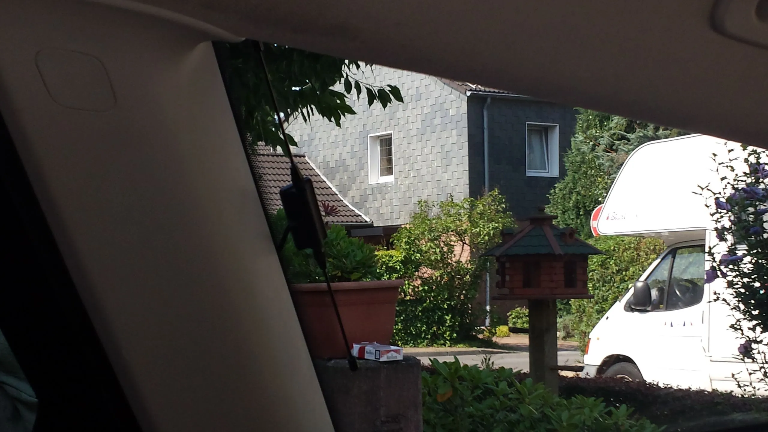

  • Ich habe die beiden Antennen innen an die Scheiben vom Gepäckraum geklebt, auf jede Seite eine. DVB-T Empfang war super auch während der Fahrt (habe mal eine Life-Übertragung Fussball auf der Fahrt von Berlin nach Hause verfolgt, aber nur Ton ohne Bild-ehrlich).
    Ich kann morgen mal ein Foto von den geklebten Antennen machen.

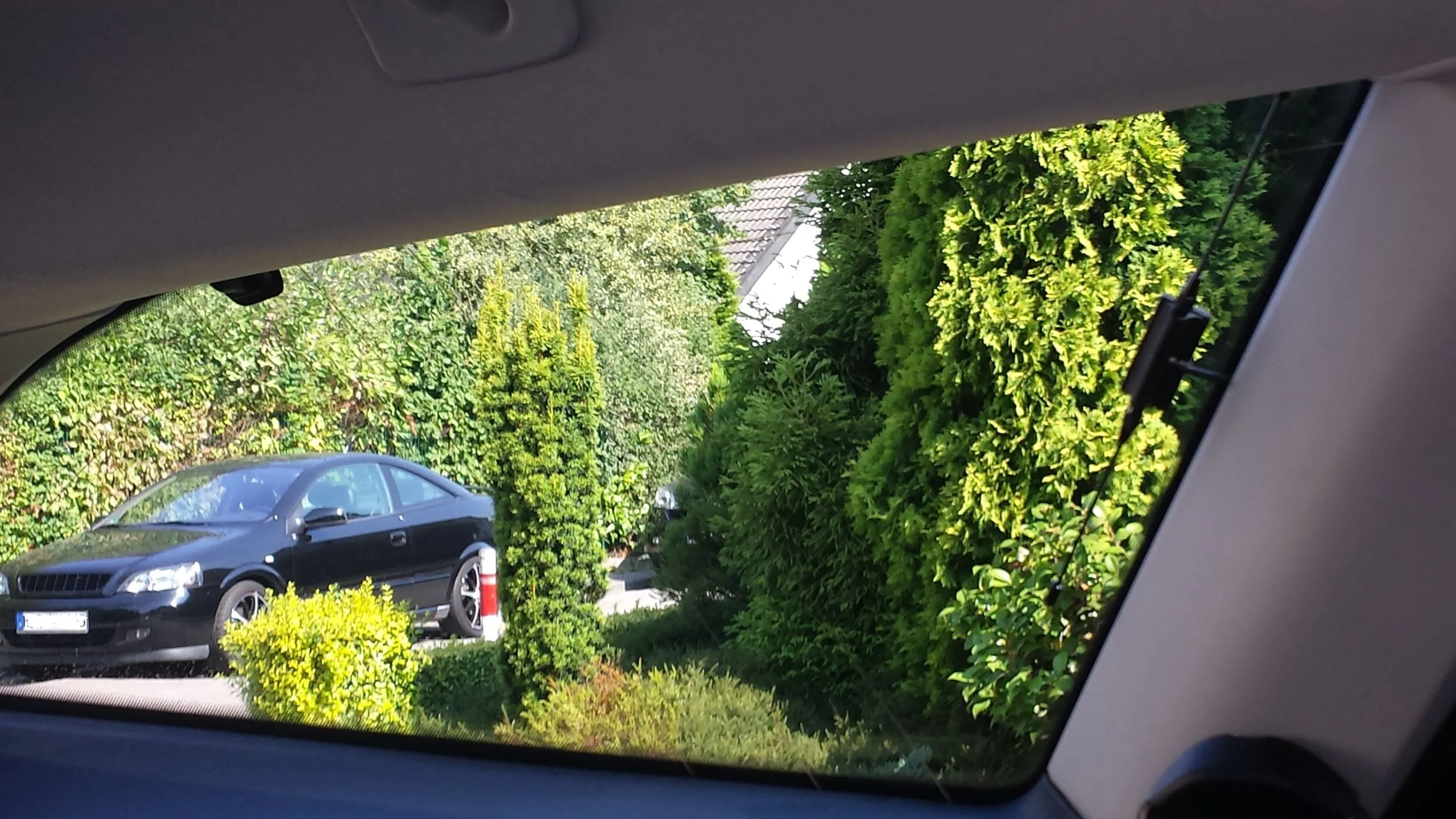

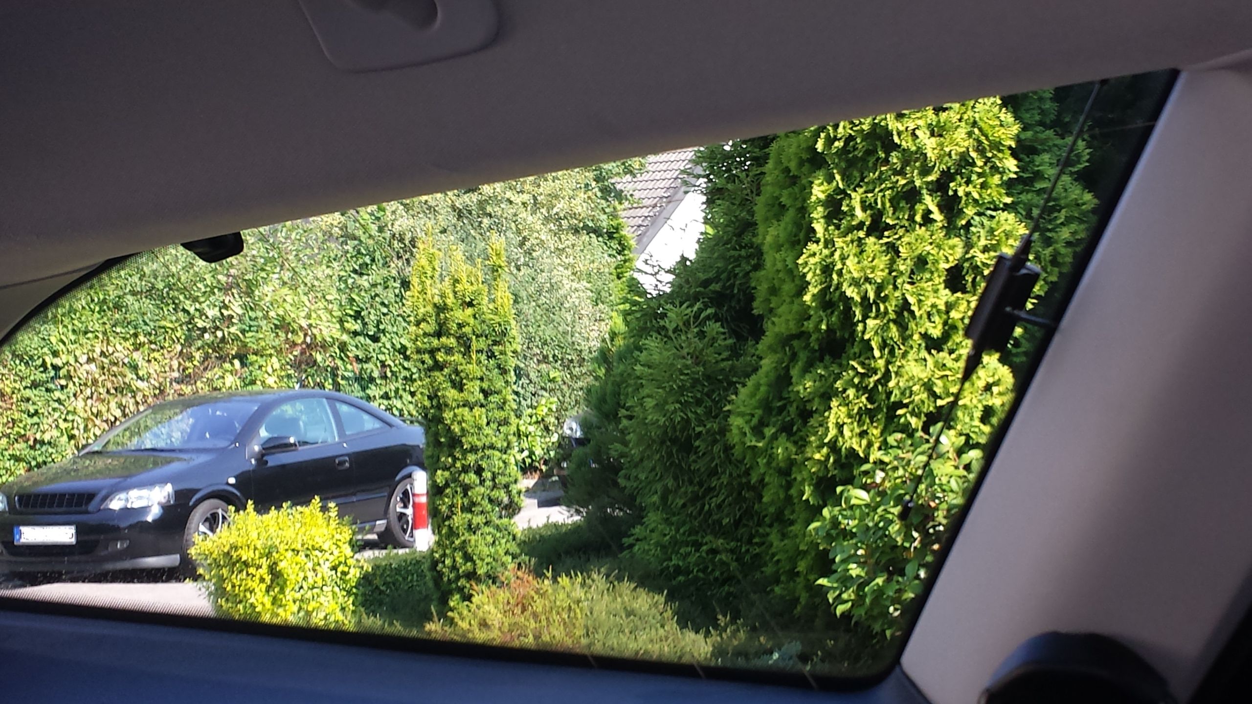

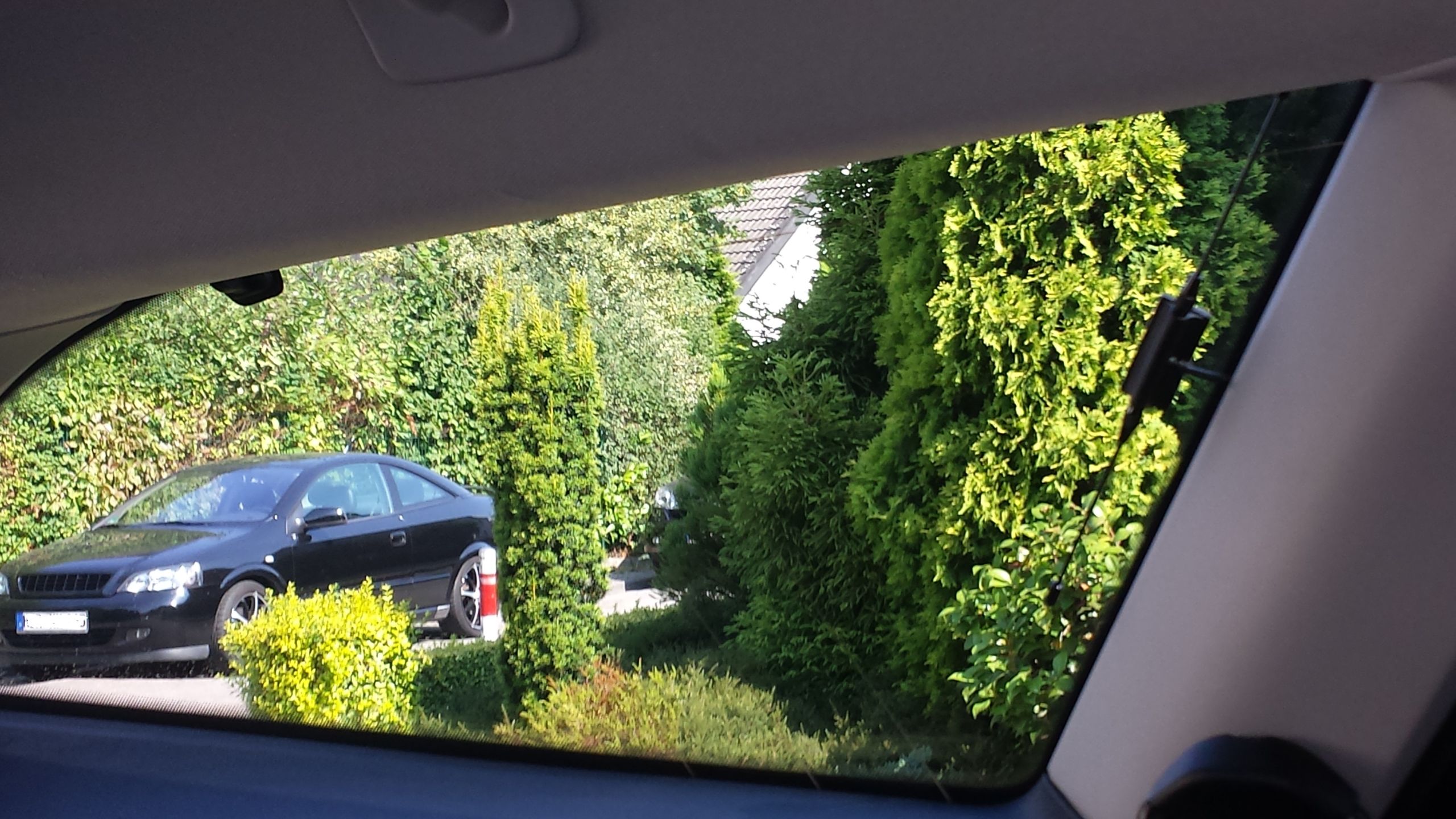

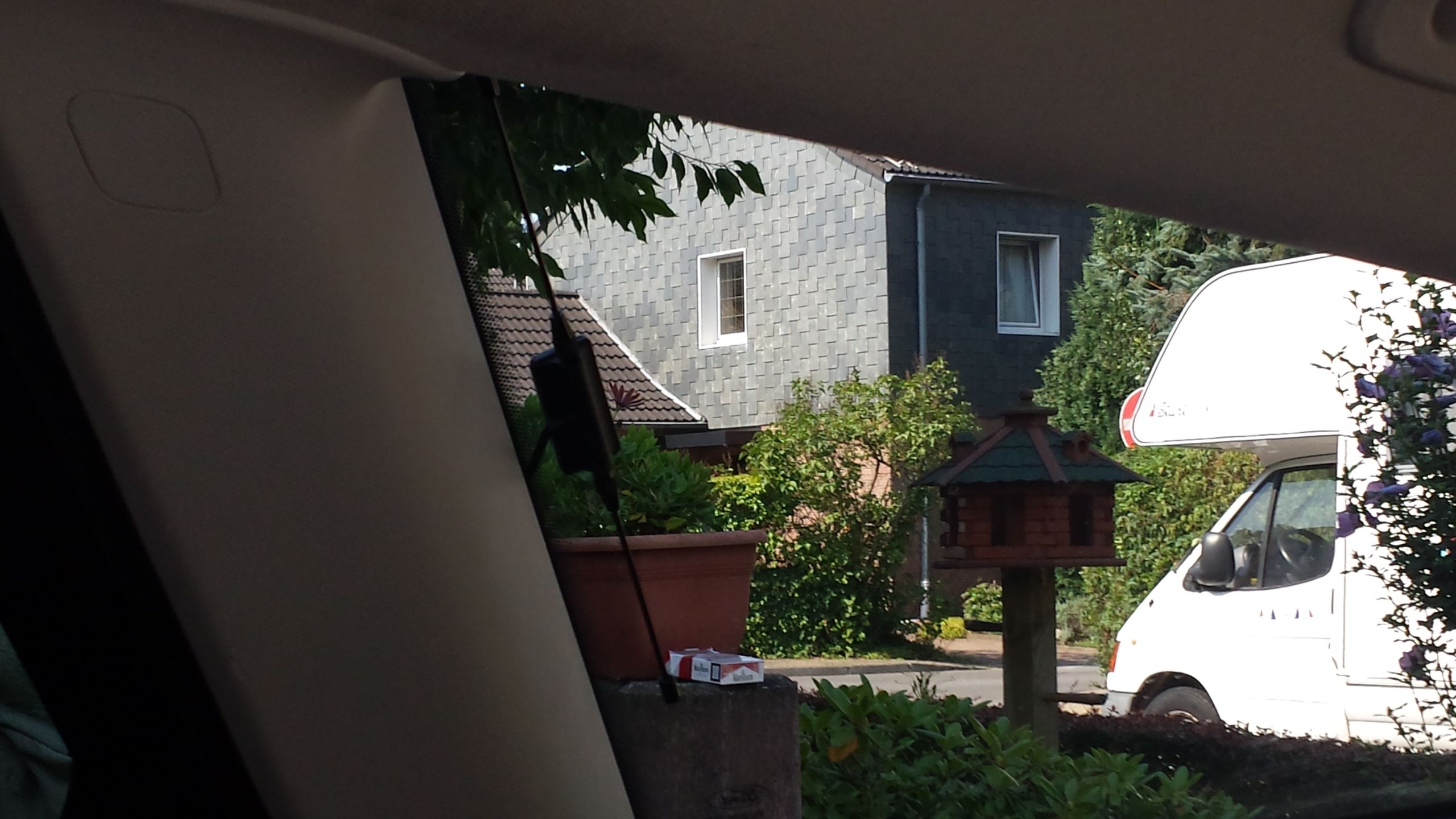

  • Ich habe jedenfalls Stabantennen. Die waren bei dem Reciever Ampire DVBT55-HD dabei.
    Hier die Fotos meiner Antennen:
    bitte anklicken!
