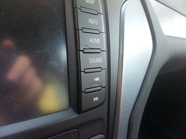

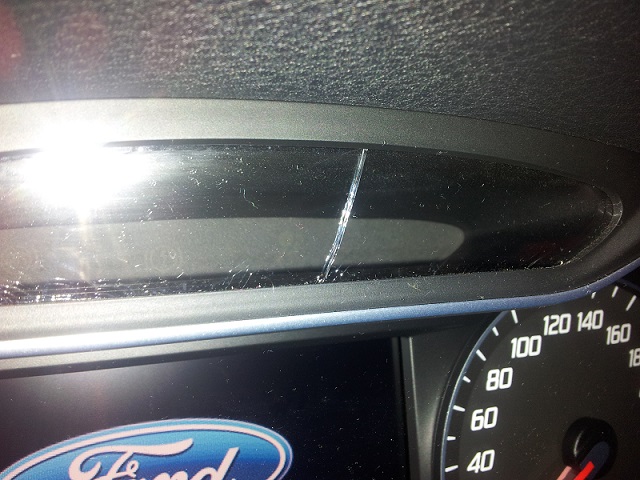

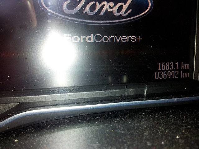

  • Moin Leute,
    im Sommer letzten Jahres ist mir während einer längeren Fahrt (von Süd-Baden zur Nordsee) aufgefallen, dass der Mondeo plötzlich zwei Risse im Tachoglas hat. Auch die kleine Scheibe bei den Anzeigen darüber ist komplett durchgerissen. Als ich wieder in der Heimat war, habe ich das dem Händler natürlich gezeigt und wir haben uns darauf geeinigt, dass wir das beim nächsten Service angehen.
    Nun war es soweit und die erste Prognose eines Mitarbeiters der einen ähnlichen Schaden bereits hatte war, dass es schwierig, da Ford es damals abgelehnt hat das zu übernehmen. Die Begründung: Der Besitzer muss wohl ein falsches Putzmittel zum Reinigen der Gläser verwendet haben.
    Eckdaten: Das Auto ist nun 2 1/2 Jahre alt, hat ~37.000km drauf und der Schutzbrief für das 3. Jahr bis 80.000km hat er auch noch.
    Das letzte Wort ist zwar noch nicht gesprochen, der Chef wird sich deswegen noch auseinander setzen und ist wirklich bemüht, aber wenn Ford die Schotten dicht macht ist halt erstmal Scheiße im Teich.
    Anbei drei Bilder, eins vom Navi bei dem die Tasten auch schon eingerissen sind (und so dicke Oberarme hab ich nu eigentlich nich).
    Frage in die Runde: Ist das bekannt? Hatte das schon jemand und wurde es über die Garantie ersetzt?

  • Was ich interessant finde, dass die Risse am Convers genau übereinander liegen.
    Wenn ich Gutachter wäre, würde ich sagen, dass die Ursache eindeutig mechanische stumpfe Gewalt gewesen sein muss.
    Was da genau getrieben wurde, kann nur der sagen, der es verursacht hat.
    Ein Putzmittel war das sicher nicht.
  • Habe ich noch nie gesehen, und dann auch noch Risse im Converse und am Navi, da kann man doch Materialfehler eigentlich ausschliessen.
    Hast Du das Auto neu gekauft damals ?
  • Wie der Vorredner schon sagte ich tippe da auch eher auf stumpfe Gewalteinwirkung. Wie sollen denn im Kunststoff derartige Risse entstehen? Nicht mal die Tasten stehen unter Spannung wie ein Glasscheibe wo man dann sagen könnte der Riss ist ein Spannungsriss!
  • War ein Jahreswagen mit etwa 22.000 km drauf. Die Risse waren damals noch nicht drin oder ich habe sie übersehen, was ich aber nicht vermute. Die müssen daher fast sicher dann gekommen sein, als das Auto bereits mir gehört hatte.
    Was meint ihr mit stumpfer Gewalteinwirkung? Zu stark auf die Tasten gedrückt, bzw. mal drauf gehauen?

  • Um das hier abzuschließen: Das ganze hat ein Happy End gefunden. Mein Händler - eine kleinere Werkstatt - hat mich zum Händler weitergeleitet, bei dem er den Wagen für mich erworben hat. Hab denen das Problem beschrieben und vorgezeigt. Die haben zwar auch, wie alle anderen, verwundet geguckt, wie die Scheibe mehrere Risse haben konnte (die obere, kleinere Scheibe war zwischenzeitlich noch mehr davon betroffen), aber sie haben sich dem Problem angenommen und das Kombi Instrument eingeschickt. Ford hat es anstandslos ersetzt. Vorteil meinerseits: Hab jetzt auch direkt die aktuelle Version.
    Das Ganze ist im Herbst letzten Jahres passiert, als ich noch die Garantie hatte. Mir fiel heute morgen beim Kaffee nur ein, dass ich das hier noch schreiben sollte, damit es vielleicht noch jemand anderem weiter hilft.
    Und ums einmal geschrieben zu haben: Nein, ich habe wirklich keinen Einfluss auf die Scheibe ausgeübt, weder durch stumpfe Gewalt, noch sonstwie.
