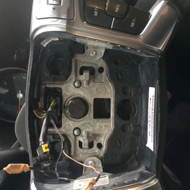

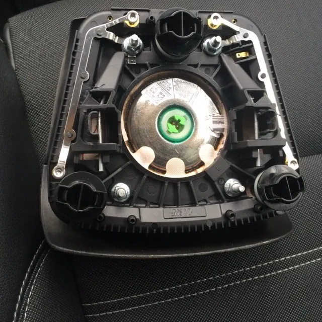

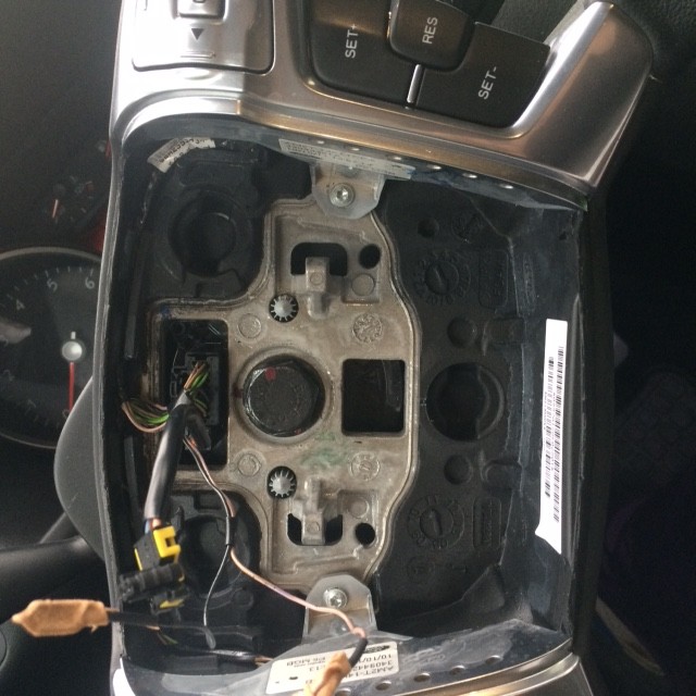

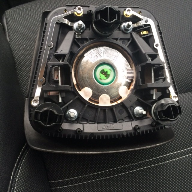

So meine lieben Herren und Damen. Ich habe das gute Teil mit Sprüfett bearbeitet. An den Innenseiten der Einstellungen Tempomat und weiß nicht sonstwas. Geölt habe ich die 3 Nasen mit Federn am Airbag und die Haltenasen für den Airbag am Lenkrad gefettet und dann wieder reingeklickt. Was soll ich sagen, nach den ersten Tests himmlische Ruhe. Mal sehen wie es in ein paar Tagen aussieht oder besser gesagt anhört.
Bilder vom ausgebauten Zustand, auch mal schön zu sehen am Airbag die 3 Nasen. Die 2 isolierten Kabel sind Hube und der gelbe Stecker ist vom Airbag.
