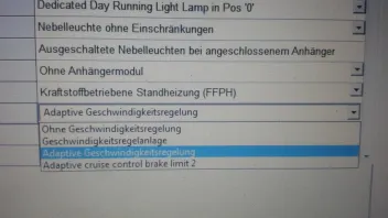

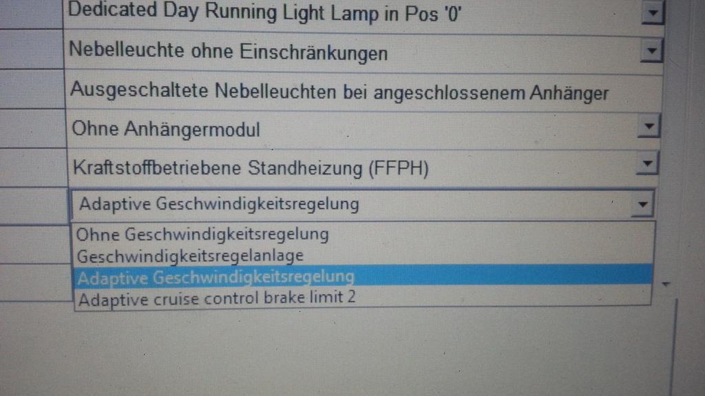

  • Hi,
    habe heute mal in den CCC Daten geguckt ... also ACC kann man umändern ...
    (ist aus meinem Auto der das ja eh schon hat. )
