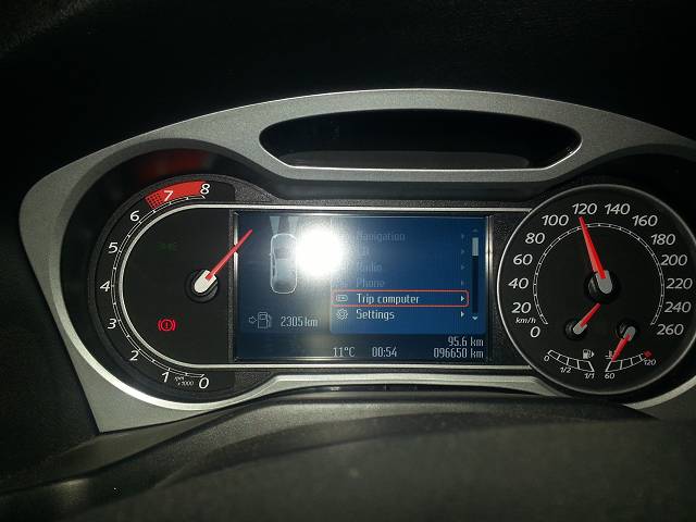

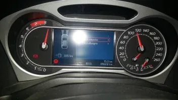

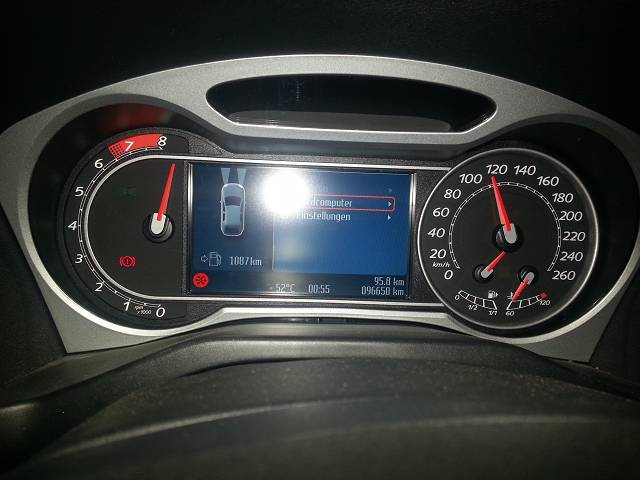

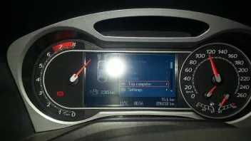

    hatte am wochenende eine schrecksekunde als aufeinmal mein tacho spinnte und die zeiger machten was sie wollten.habe mal 2 bilder angehangen wie die zeiger zum schluß stehen geblieben sind.das bild habe ich übrigens im stand aufgenommen.

  • ganz schön kalt bei dir -52°C.......mach doch mal ein Test vom Converse.....
  • Hey des kenn ich doch :)
    Habe ich vor 2 Jahren gehabt, Werkstatt sagte mir ein kleiner Softwarefehler!
    Einmal editiert, zuletzt von Stanyford (4. November 2013 um 18:29)
    Kalt? Egal! Viel geiler ist die Restreichweite von 2305 km. Bei bereits gefahrenen 95 km ergibt das satte 2400 km Gesamtreichweite. Da können die Jungs mit den Dieseln hier aber einpacken.
