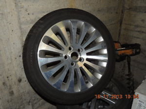

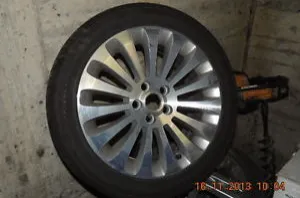

  • Die Felgengrösse ist 7,5 x 17
    ... ET 55 mm!
