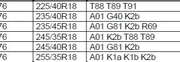

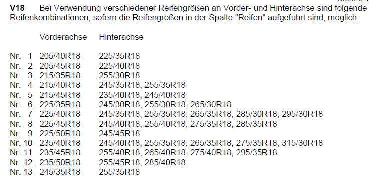

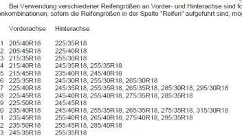

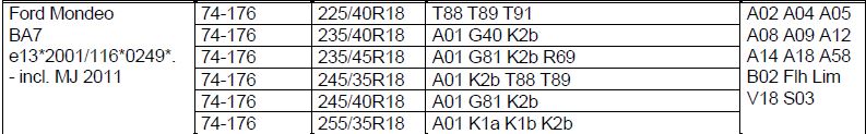

  • BErichte mal, denn mein nächster Sommersatz wird 245/35 vorne und 255/45 hinten (erlaubt lt. Felgen ABE), einfach wegen der Optik.

    @spike bei der Kombination wirst du Probleme mit dem Abrollumfang bekommen. Die sind nicht gleich.

    @spike:
    bist Du dir da sicher? Hast dich best. verschrieben, denn bei dieser Reifenkombi macht wohl nich nur
    dein ABS Probleme (weissnicht)

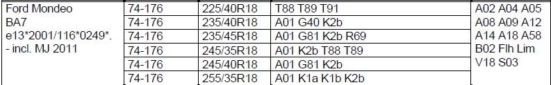

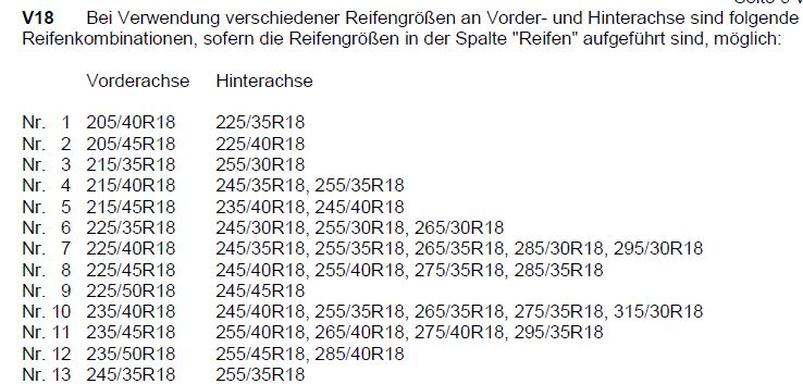

  • Das sieht schon besser aus. :D
    Der Unterschied wird aber kaum sichtbar sein.
    Und die Räder durchtauschen ist dann auch nicht mehr möglich.

    Soll ja eher dezent sein. Ich denke, dass man es zwar sieht, aber nicht bemerkt und das Auto dadurch ein wenig "böser" wirkt. Dicken Spoiler dranpappen kann jeder um eine aggressive Optik zu erhalten aber wenn der geneigte Betrachter es nicht festmachen kann, warum der Karren "geil" aussieht, finde ich, dass das wahre Kunst ist!
    Durchtauschen oder nicht... die Reifen werden bei mir eh nicht "ablaufen", die sind eher runter :D
