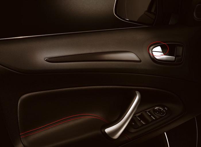

    Ein kleiner Trick ist noch folgendes.
    Zündung aus, von innen Abschließen (Griff nach hinten drücken) und Zündung wieder an.
    Dann macht das NX auch nen Reset.

  • Ein kleiner Trick ist noch folgendes.
    Cooler Tipp. :thumbup:
    Frage mich nur, wie Du das rausgefunden hast...

  • Bitte Probiert das mal wenn es zu Problemen kommt.
    Bei mir hilft es.
    Ich kann aber nicht garantieren, das es immer reicht.
    Gruß C1500
