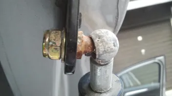

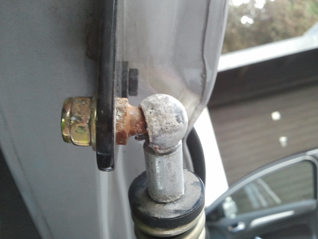

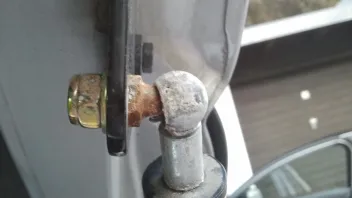

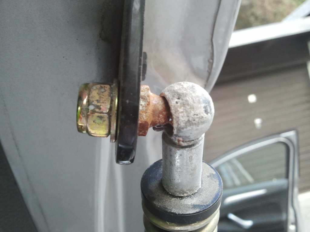

  • Habe sie jetzt auch 2 Monate drinne und bei mir Blättert der Lack von den Schanieren am Deckel ab 8| Plus Rost ;(
    hat jemmand das gleiche Problem?
    mfg SilentShadow aka Kai
  • Nach 5 Monaten??? Uff............
    Da sehen ja die original Ford Teile nach zig Jahren wie neu aus.
    Mfg
    - bravasx -
    Familienkutsche:
  • Ich denke mal Geld zurück.
  • Meine sahen aus wie neu bis zum Auto verkauf. Wie oft nutzt Ihr den die Heckklappe vielleicht liegt es daran obwohl das ja auch nicht passieren sollte auch wenn man sie 1000 mal am Tag öffnet. :thumbdown:
  • sieht echt übel aus
    Sag mal, was kochelt denn bei dir im See? So etwas habe ich noch nie gesehen...
  • Würde sagen, die haben für die Kugelköpfe blanken Stahl genommen.
    Sinnvoller währe da rostfreier Edelstahl oder sowas in der Art.
    Ich würde das einfach mal gesammelt an Schäfer schicken und schauen, was die dazu sagen.
  • Ja bin ich denn der einzige mit diesem Problem ? wie sehn denn eure aus
  • Wie am ersten Tag. Haben aber auch noch kein Salzwasser im Winter gesehen.

  • Update .Gibt neue teile von der Firma Schäfer
    Sie können sich das auch nicht erklären
