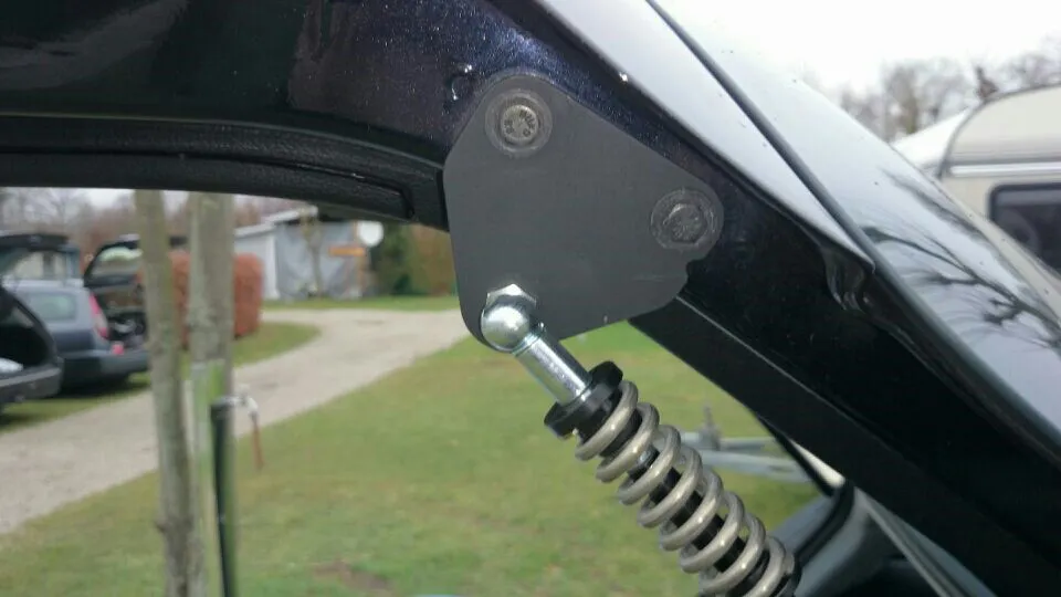

    Habe aber mal ne grundsätzlich Fragen zum Einbau. Laut Einbauanleitung soll die Seite mit dem Metallkugelpfannen und Federn an der Karosserie montiert werden, und die Seite mit den Kunststoffpfannen an der Heckklappe.
    Bei FastFranky ist im Video zu sehen, dass die Metallpafannen an der Heckklappe montiert sind.
    Video FastFranky
    siehe auch Foto
    Was ist nun richtig, oder ist es egal ???
    Greetings
    Ryche
    Einmal editiert, zuletzt von Ryche (28. Januar 2014 um 21:23)
  • Wie auf dem Bild ist richtig! Die Einbauanleitung
    hat einen fehler! Hab heut mit dem Nachtfalken telefoniert!
