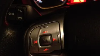

war bei mir auch, genauso wie die silbernen NX Tasten und die Tasten für die Sitzheizung. Da mir das auch wichtig ist habe ich das getauscht.

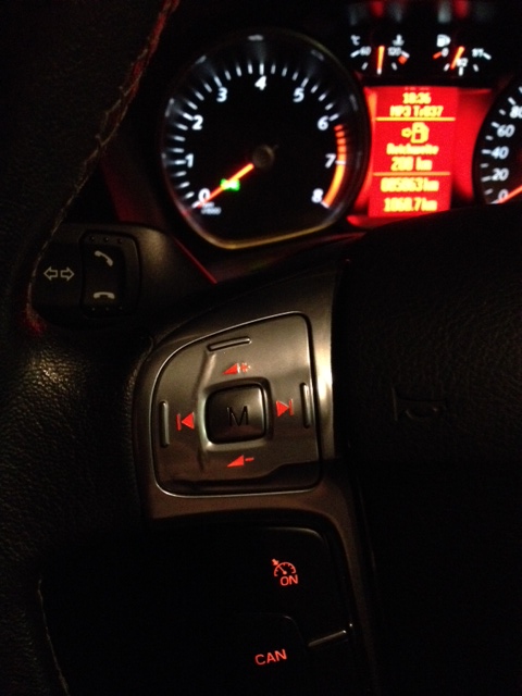

Ich habe gleich auf schwarze Tasten umgebaut. Die Tasten fürs Lenkrad habe ich günstig mal bei ebay gekauft. Einfach die Tasten ohne Tempomat kaufen. Die sind in der regel recht günstig und passen.

Der Tempomat bzw. die schwarzen Tempomattasten können auch nicht die oben abgebildeten (Ebay Link) angeflanscht werden. Es ist aber möglich die quadratischen Multifuktionstasten aus der Halterung auszubauen. Diese sind nur geklipst. Die Stecker sind identisch und es passt ohne Änderung.
Die schwarzen Tasten habe ich hier im Forum gekauft. Woher der Verkäufer die Tasten hatte, kann ich leider nicht sagen.

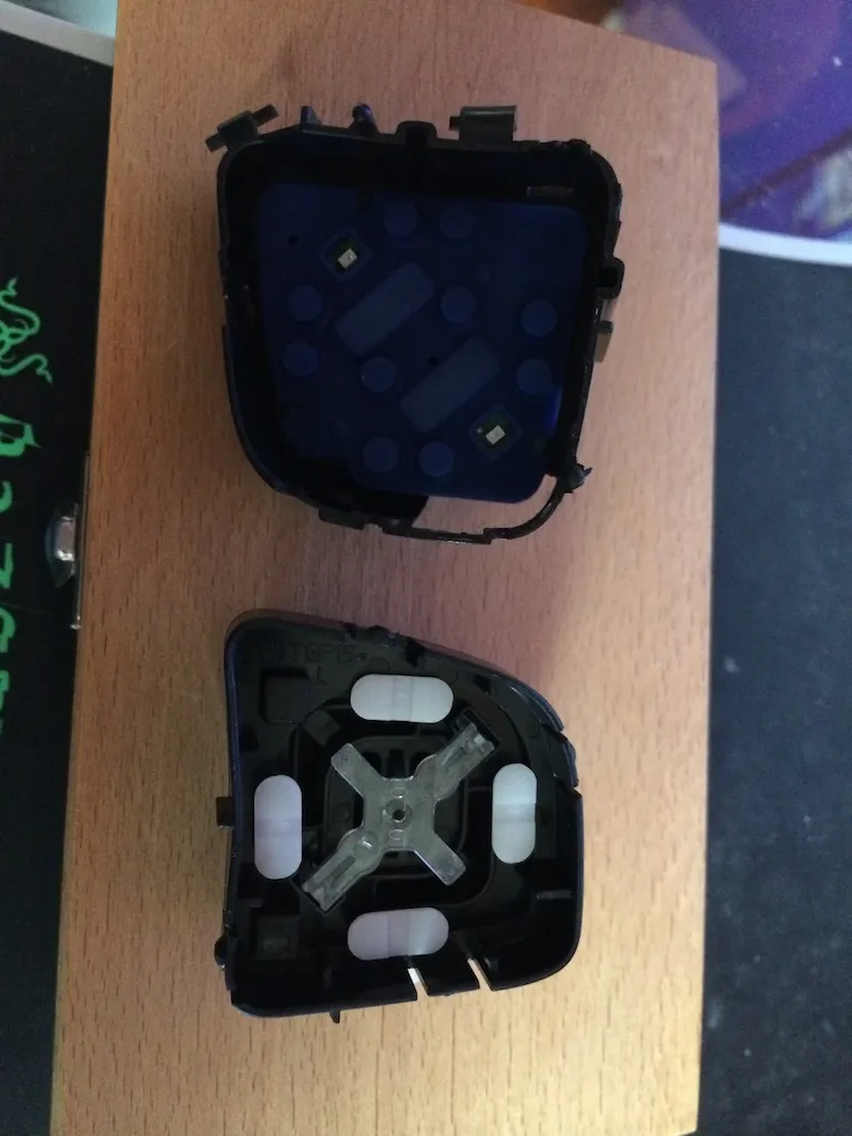

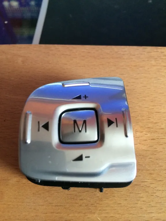

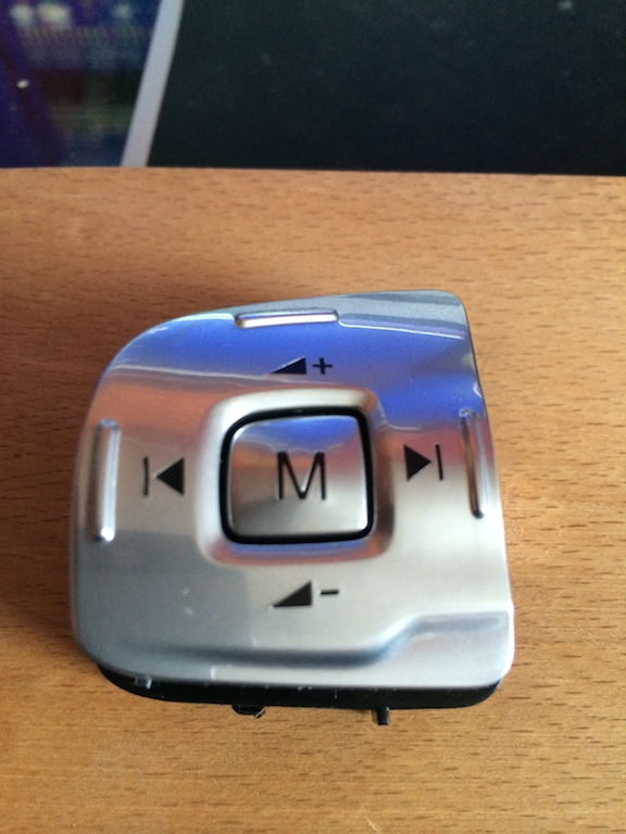

So eine Schalterabdeckung habe ich noch rumfliegen wenn du Interesse hast kannst du Sie haben.
Du kannst den Schalter weiter zerlegen und nur die Abdeckung wechseln, ist kein Problem.
Preis währen die Versandkosten
Edit.
Hier noch mal ein Bild von geöffneten Schalter

Ähh nö,
Airbag runter,Schalter vom Lenkrad schrauben,Schalter zerlegen,Schalter wieder zusammen bauen,Schalter wieder ans Lenkrad schrauben,
Airbag wieder einbauen.
