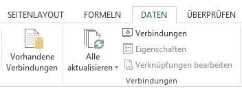

Einfachste Möglichkeit (o2k13)
Reiter Daten -> Verbindungen
Neue Verbindung erstellen mit der Quelldatei
Schritt2 Vorhandene Verbindungen auswählen ---> Datenballt angeben in bestehende oder neue Arbeitsmappe generieren lassen,o2k13 Macht es auf dem weg wei es abwärts geregelkt ist kann ich nicht ersehen
ist seit neuestem o2k13. Werde ich es mal so versuchen. Danke.
Daten müssen halt immer mal wieder aktualissiert werden d.h. die Dynamik ist Benutzergesteuert, wobei die Optionen dort auch vielfältiger geworden sind.
Interessant ist die Option die Verbundenen Daten direkt via Picvot Tabelle ienzubinden und so zu strukturieren, die Option verknüpfte daten gleich zu berechnen ohne sie in ihrem Ursprung anzuzeigen habe ich nicht weiter getestet.
