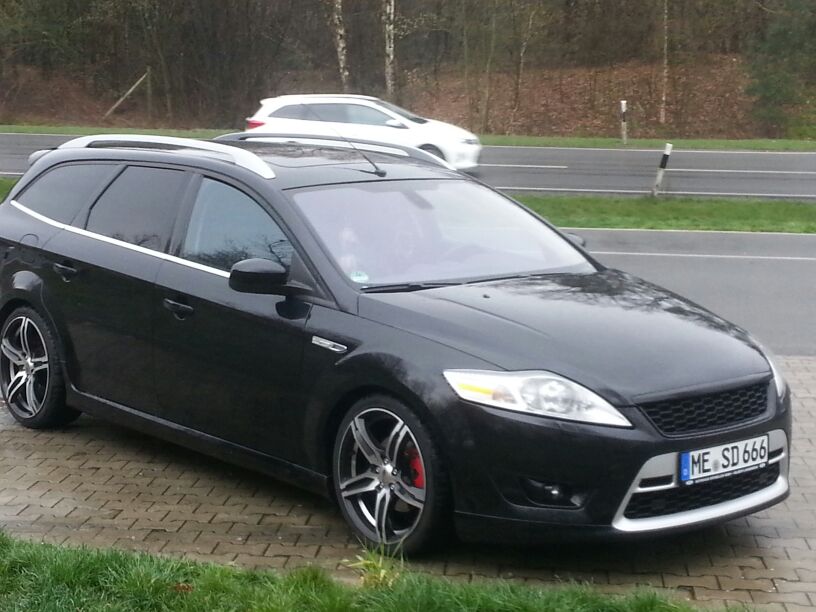

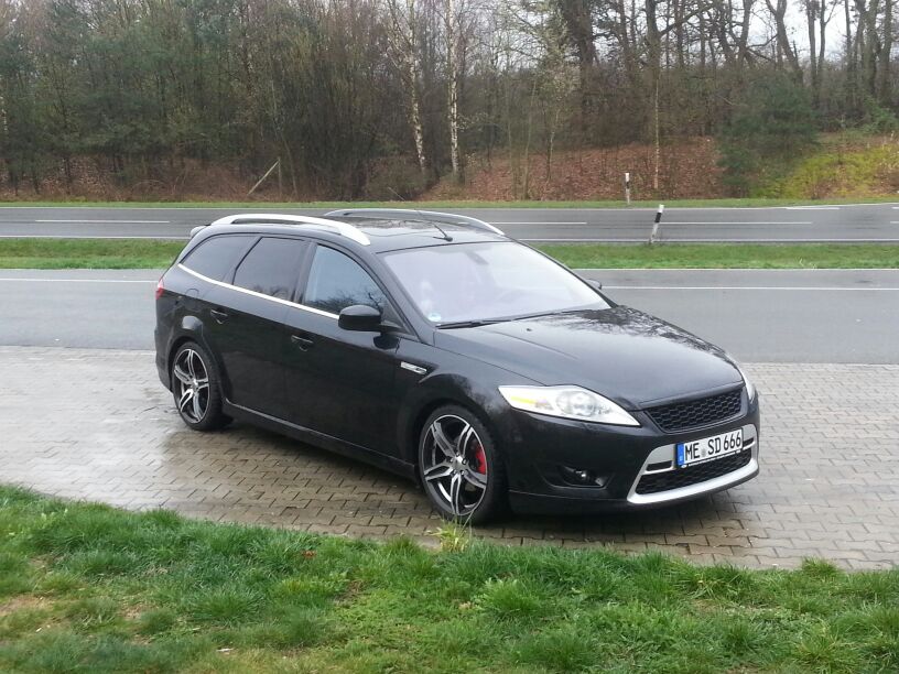

  • Das Bild meines Avatar oder in meinem Profil zeigt das Fahrzeug einen Tag vor der Auslieferung. Bis heute hat sich nichts mehr verändert. Allerdings hatte man schon die Serienräder in den Kofferraum gepackt, wenn man genau hinschaut, sieht man´s...
