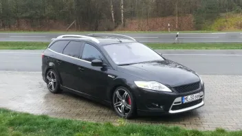

    Neue Dämpfer kamen nicht infrage, deshalb wollte ich ursprüglich nur auf B8 umrüsten.Beim Stöbern im Netz stieß ich dann auf das neue B12 Sportline-Fahrwerk, und war mir auch sicher, das haben zu wollen. Zumal die Bilder dazu vielversprechend aussahen. Man muss natürlich berücksichtigen, dass Bilder subjektiv sind, aber ich wurde das Gefühl nicht los, dass im Vergleich zu meinen H&R 40/40mm die Eibach 45/35mm höher ausfallen. Also hab ich mir entsprechende Daten besorgt, meinen Wagen und zwei unserer serienmäßigen Firmen-Mondeos gemessen, und das Ergebnis war: auch wenn manche sagen, 5-10mm würde man mit bloßem Auge nicht sehen - man sieht sie. Es ist wie mit einem kleinen Kratzer im Lack: Man sieht ihn kaum, ausser man weiss, dass er da ist...
    Ich habe alle 3 Fahrzeuge nicht repräsentativ, aber in gleicher Weise gemessen, nämlich Radnabenmitte bis Unterkante Kotflügel, kniend vor dem Fahrzeug mit dem Zollstock (ich weiss- Gliedermaßstab ;) ). Beide Serienfahrzeuge ca 38,3-38,5 cm. Meiner mit H&R ca 34,3-34,5 cm. Eibach Sportline vorne 35 cm, hinten 35,4 cm.
    Jetzt kann sich jeder ausrechnen, was wie tief kommt. Wie gut sich was fährt, sagt das natürlich nicht. Und da Komfort ein sehr relatives Empfinden ist, ist es auch schwer, eine objektive Aussage darüber zu treffen. Ich finde die H&R ausreichend komfortabel, und auch auf längeren Strecken lässt es sich sehr entspannt fahren, trotz 235-35-19er Reifen. Ich hatte damals einen Testwagen mit Vollaustattung zur Verfügung. Dabei fand ich den Sportmodus mit Serienfedern mega-geil. Aber Optik...?!? Mit Tieferlegung auf NORMAL war alles gut, bei SPORT wurde es schon sehr hart. Hierbei wurden die Nachteile der zuweichen Druckstufe noch deutlicher. Also bin ich zu 95% im Normal-Modus unterwegs und hätte mir IVDC sparen können. Aber wie gesagt, alles relativ, manchen ist schon das TS zu unkomfortabel.

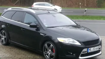

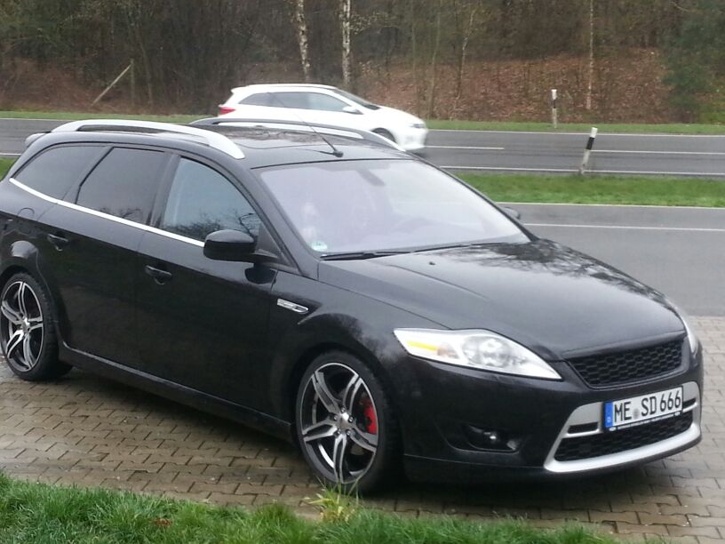

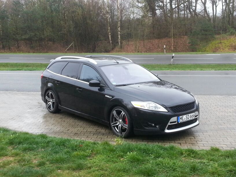

  • Das Bild meines Avatar oder in meinem Profil zeigt das Fahrzeug einen Tag vor der Auslieferung. Bis heute hat sich nichts mehr verändert. Allerdings hatte man schon die Serienräder in den Kofferraum gepackt, wenn man genau hinschaut, sieht man´s...
