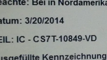

  • Spiele Updates gerade mal Updates durch und siehe für das IPC sprich Kombiins. gibt es wieder ein neues Update
    Bild mit Nummer folgt gleich....
    alle anderen Module nix neues
